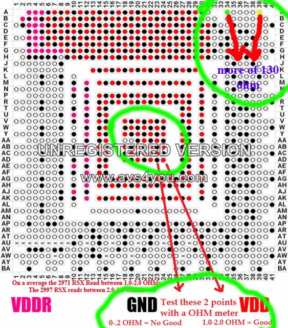

alla fine,per capire se funzionante bisogna risaldare,tenendo conto dell integrita in fase di lift,
appena lavorata una ps3 fat,rsx 2971 misurava fredda 2,8ohm 128 ohm test ram, ps3 funzionante.
i 128 ohm della ram li hai misurati su AE8 e AE10?
marco772005
marco acchiappa!!!!!!...
Allegato 19246
pin test ram dalla foto di leo
per informazione, rsx 5300 compatibile con rsx5301, prelevata una rsx e risaldata,ps3 funzionante

PS3 60Gb, CECHC con sigillo di garanzia intatto, reballing effettuato con successo, misurazioni VDD 1.98 OHM, VDDR 98.6 OHM.
test iniziati alle 23.10
Per la cronaca appena fatta una PS3 FAT 60GB, la GPU misurava 5.1 OHM, VDDR : 135 OHM
Anche la mia con sigillo di garanzia intatto.
fatte 2 ps3 slim, entrambe funzionanti, ho notato che le misurazioni sulle gpu delle slim sono piu' basse,dopo mezz ora misuravano rispettivamente 1,8 1,7
Ps3 SLIM CECH 2104B, artefatti, reballing GPU 45 nm, 215 ohm VDDR e 2.33 ohm VDD
Ps3 Phat CechC , senza sigillo, RSX 1.4 ohm, 96 OHM VDDR :D
mi accodo anche io se no sembra che mi faccio le pippe!!!!! ps3 fat 40 gb RSX 1.9 ohm... 129 ohm VDDR... ps3 funzionante...
