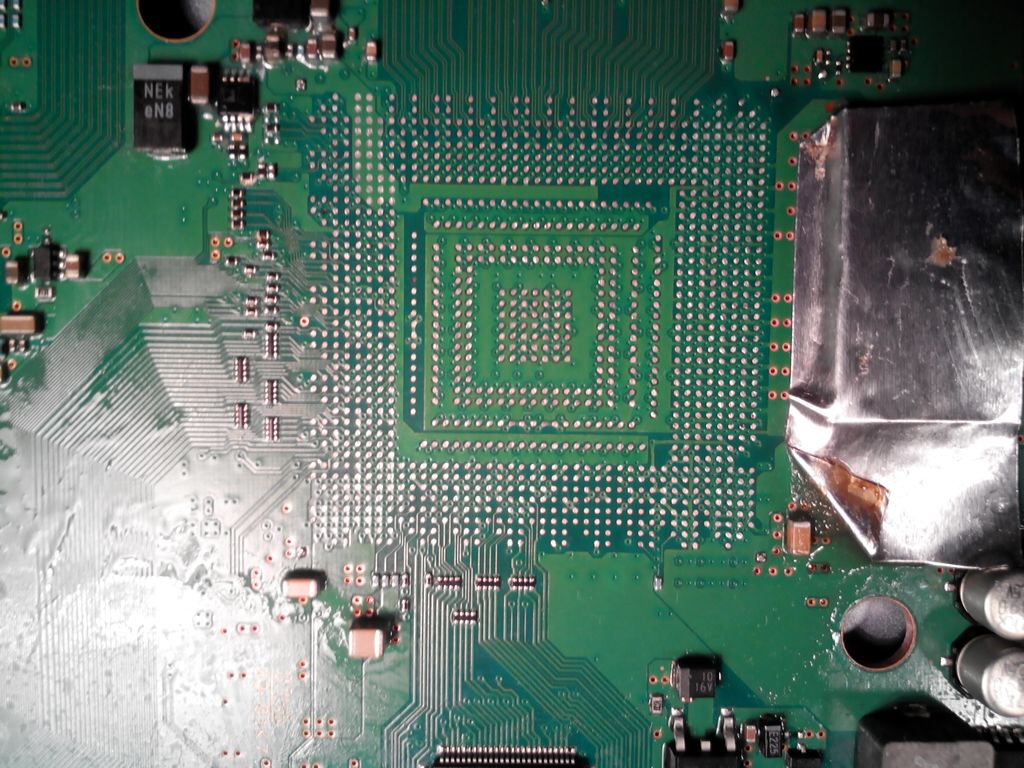

    ciao ragazzi mi sono saltate 2 piazzole. chi mi aiuta a trovare la pista dove sono connesse.o se non hanno pista cosa doveri fare grazie
    Inviato dal mio KSMART 5004DX4 con Tapatalk 2
    Quella cerchiata non è connessa a nulla

    ciao Lorenzo quella mi spaventava perche pensavo fosse un VCC l altra se faccio riferimento all immagine che circola sul web per controllare la impedenza mo sembra vuota. bo...

    sono entrambe NC....
    2,622
    che c..... allora vado tranquillo...
    la sua era un cdx2971agb io in casa ho una cdx 2971dgb...se ricordo bene le lettere contano poco..
    grazie a entrambi

    Citazione Originariamente Scritto da marcus78 Visualizza Messaggio
    grazie a entrambi
    esatto,le ultime 3 cifre non contano,puoi utilizzare tutte le 2971
