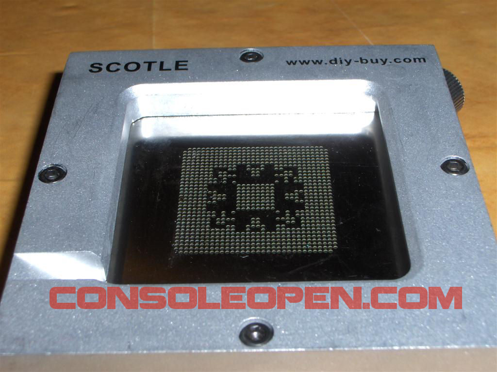

    Disponibile presso il nostro sponsor, diy-buy.com, facilita ampiamente il lavoro di reballing sui laptop avendo, su di essi, modelli di GPU molto variabili, problematico invece con [URL="http://www.consoleopen.com/forum/rework-e-reballing/85-come-usare-la-reballing-jig.html"]l'allineamento di vecchia concezione[/URL] con ben 4 sostegni da regolare singolarmente.

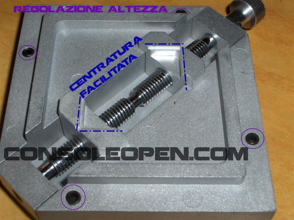

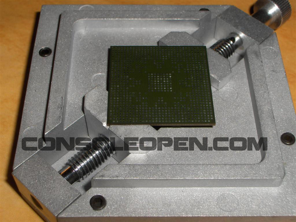

    Grazie ad un semplice sistema tramite vite, la centratura di tutte le GPU risulta una passeggiata, è anche presente, come nella stragrande maggioranza delle reballing station, la regolazione di altezza della stencil :

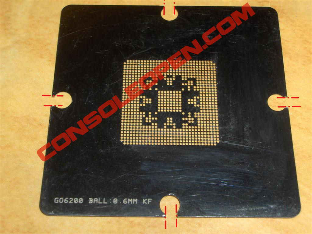

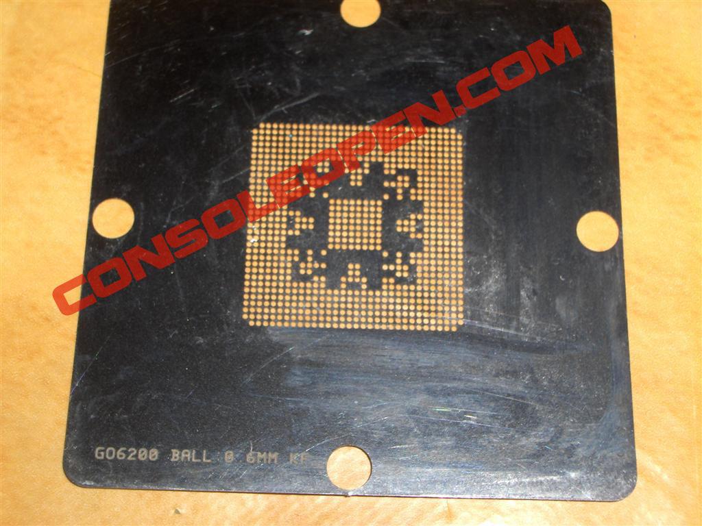

    La stazione HT90 è intesa, come potete intuire dal nome, a portare a termine reball con stencil 90x90, essendo uno smanettone nel profondo dell'anima e costando quest'ultima meno della sua gemella ideata per stencil 80x80 ([url=http://www.diy-buy.com/2011-latest-scotle-ht90-bga-reballing-station-for-xbox360-ps3-bga-reballing-9090mm_p6705.html]HT90[/url] vs [url=http://www.diy-buy.com/2011-bga-reballing-station-for-xbox360-ps3-laptop-computer-and-notebook-bga-repair-8080mm_p7708.html]HT80[/url]) ho deciso di darmi al modding delle stencil stesse per non rinunciare alla mia collezione e spendere comunque meno:

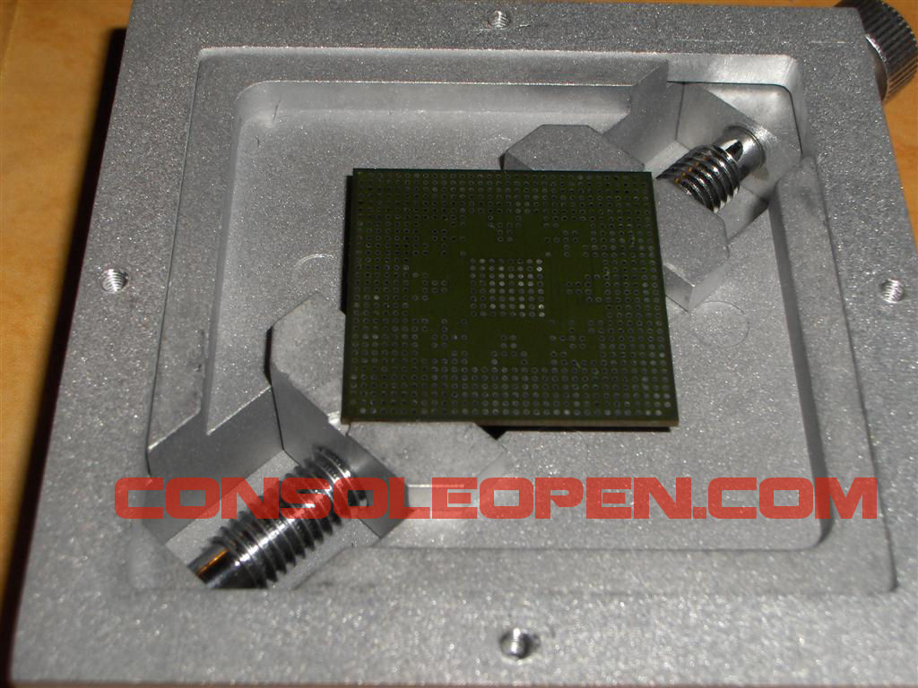

    Un paio di secondi per centrare la nostra GPU:

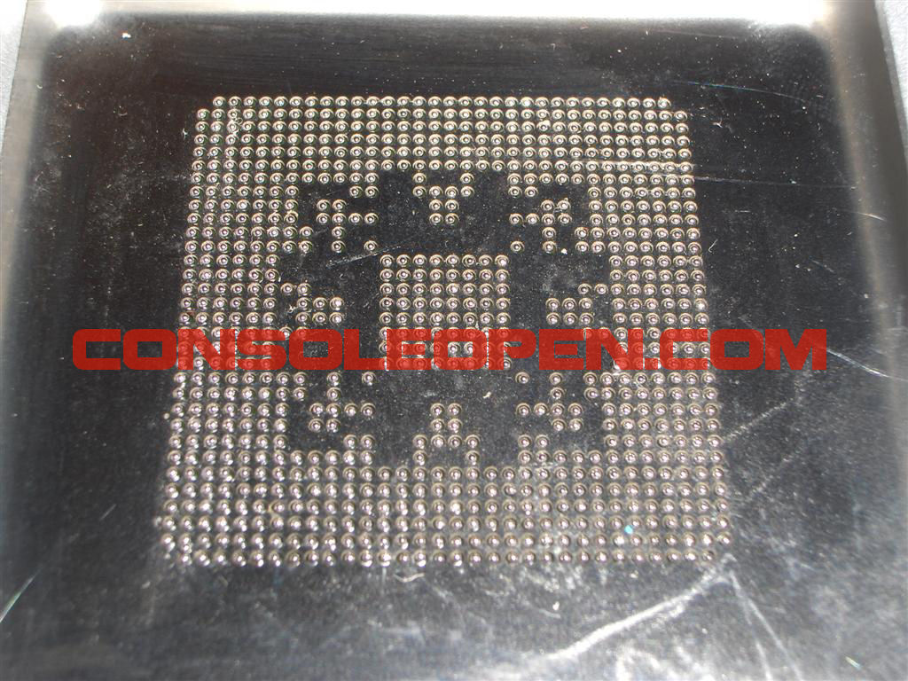

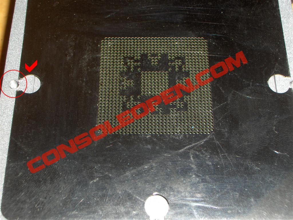

    Come vedete dalla sequenza di immagini la stencil 80x80 è ora compatibile:

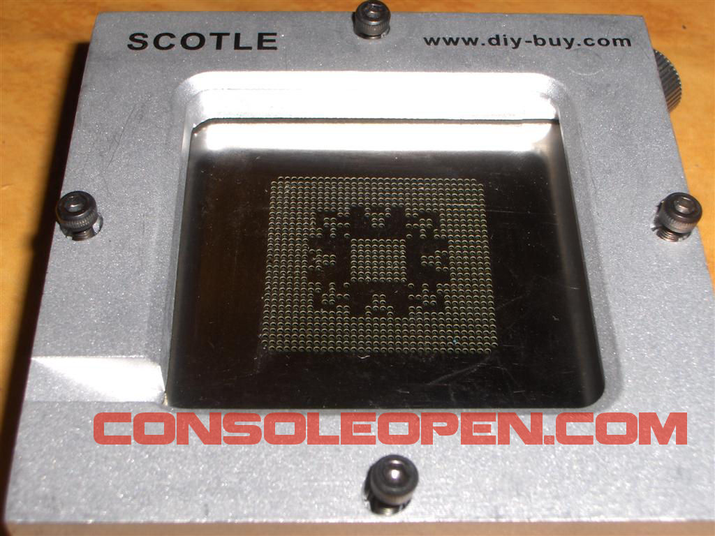

    Non resta che allineare la stencil alla GPU prima di stringere le viti:

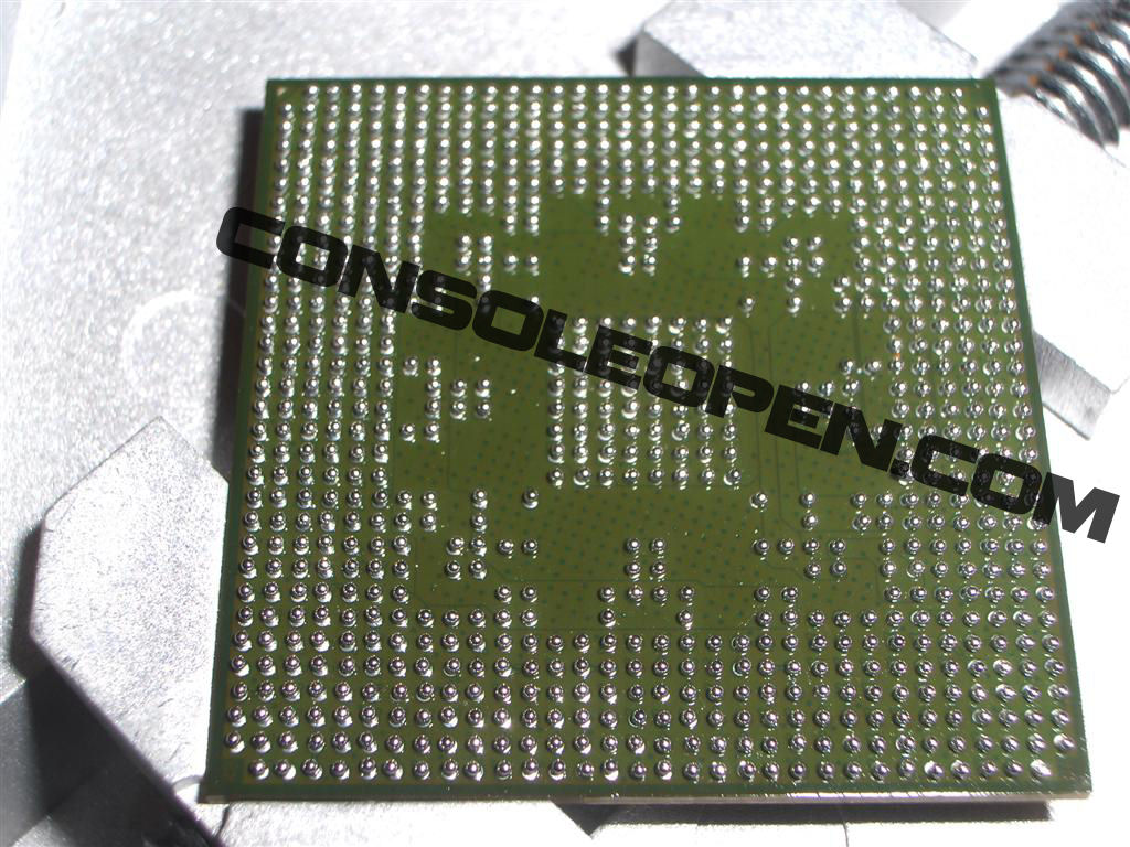

    Il lavoro di posizionamento delle sfere (0,6 mm in questo caso) è faciltato dalla regolazione d'altezza (la GPU non si appiccicherà alla stencil):

    E' esatatamente la mia stessa jig, come rapporto qualità prezzo penso sia la migliore però ho abbinato gli stencil giusti hehehe.
    Comunque ho notato che un pò di flux entra sempre nei fori dello stencil, problabilmente perchè spennelo via le balls che non se ne vanno inclinandolo, e ogni ic che reballo gli devo dare una pulita allo stencil..non mi sono sbattuto più di tanto per trovare una soluzione alternativa sinceramente ma è un problema fastidioso imho
    3,995
    sbagli la regolazione dell' altezza ...
    Monza
    1,044
    Provo a alzarla ancora un pelo,diciamo che così le balls stanno dentro lo stencil per cieca metà della loro altezza o poco più e ovviamente lo stencil non tocca gli ic

    i think that edge of stencil holes must be cut because he gave you the wrong size.
    that looks like 80x80 stencil and 90x90 reballing station
