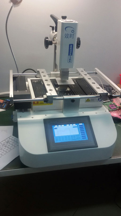

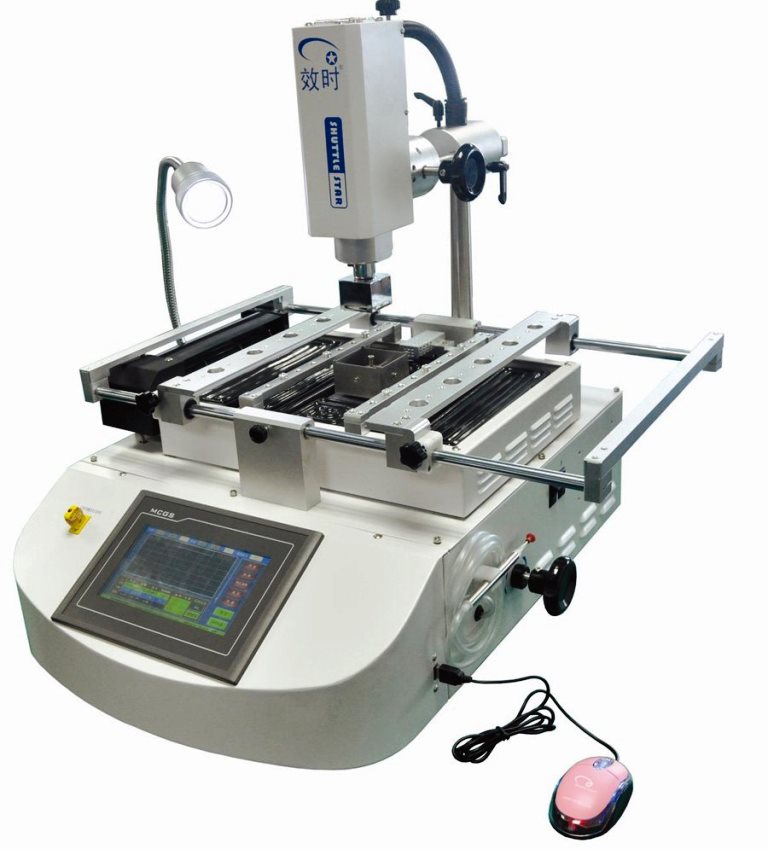

    Siccome l'altra discussione è stata chiusa riapro una nuova discussione dedicata solo alla shuttle star rw-sp360c.... non elencherò di nuovo i problemi riscontrati con tale stazione.... attendo che la macchina mi ritorni dal venditore per poi postare i risultati negativi oppure positivi....spero solo positivi...

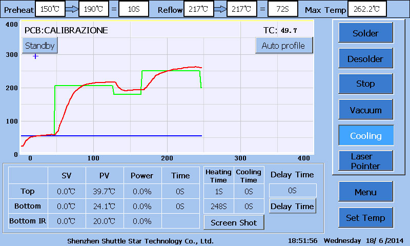

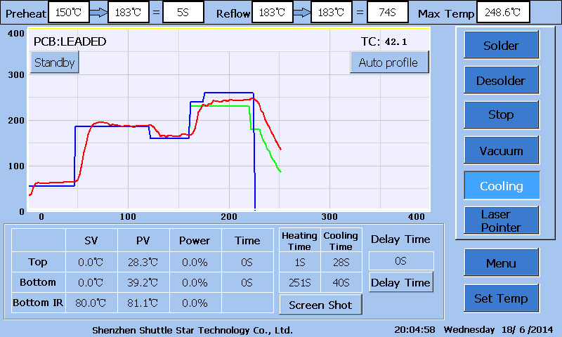

    calibrazione top perfetta..

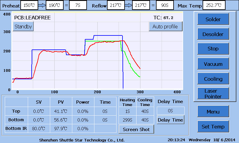

    Speriamo bene.... che vada tutto OK.... Ma la linea rossa non importa che parte più basa delle altre....
    Roma
    343
    la linea rossa essendo aria fredda all'inizio rimane bassa quando la verde che è la linea guida del profilo si alza la rossa la segue emettendo aria calda come da profilo...
    Roma
    343
    calibrazione finita diciamo che la macchina ora è perfetta.. quindi può esserci solo l'errore umano

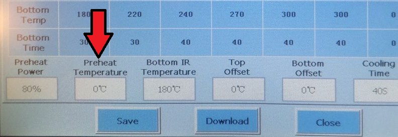

    Un'altra stranezza della macchina adesso non so se sia normale oppure no ma anche se fosse normale a me sta cosa non mi piace proprio... una volta impostata la temperatura "Prehart temperature" come da zona (foto) in un profilo.... e senza premere nessun tasto avvio desolder solder ecc... parte subito il prehart... basta solo caricare il profilo e partono i plate sottostanti... per fermarli o si deve spegnere la macchina e poi riaccenderla... o ricaricare un'altro profilo con impostato il preahart a 0 oppure azzerarlo manualmente.... BHO!!!!.....

    La mia non è infinita... comunque in basso a sinistra c'è power preheat che va impostato a 0% e preheat temp alla percentuale di preriscaldamento che devono raggiungere i plate ir cosi non parte il preriscaldamento in automatico ed è modificabile prima che si lanci il profilo.. quindi se uno vuole preriscaldare la scheda, uno lo modifica in tempo reale mettendo la percentuale che si intende utilizzare in quel momento.
    poi se vogliamo trovare per forza delle pecche è un altro discorso..

    Questo non vuol dire trovare pecche la cosa è molto visibile e MOLTO scomoda perché se è come dici io dovrei avere il pensiero che una volta terminato un profilo sia per saldare oppure dissaldare poi devo andare nei settaggi del profilo e azzerare il power preheat se no rimane sempre attivo e la scheda non si raffredda.... allora in questo caso a che cosa serve il cooling? se il preheat rimane sempre attivo tenendo la scheda in temperatura?....
    quella funzione è autonoma dal profilo quindi attivabile indistintamente se sul profilo la hai salvata o no.. se è salvata con il profilo risalvi il profilo mettendolo a 0% se non è salvata la attivi manualmente quando ti serve

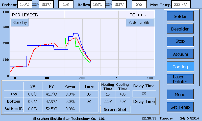

    macchinario per adesso testato solo su notebook.... appena posso verrà testato anche su xbox e ps3... sottostante le curve utilizzate per desolder e solder.....

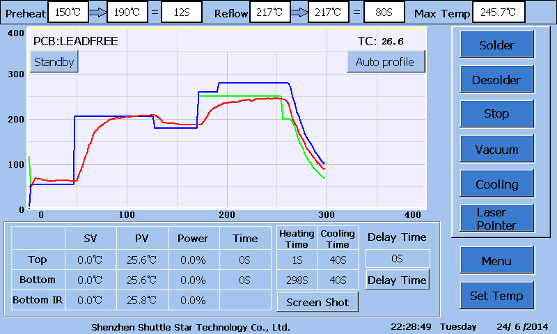

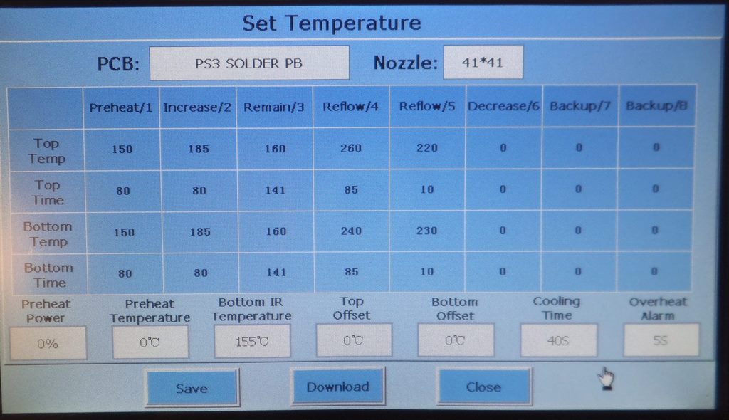

    alleluia!!!!!!!!!! alleluia!!!!!! dopo mille sbattimenti e 10 calendari elencati giorno per giorno sono riuscito a realizzare un profilo (per adesso solo quello per il PIOMBO poi farò quello senza PIOMBO) senza far imbarcare la scheda madre PS3.... cosi reballato una PS3 e una xbox 360.... sottostante il profilo....
