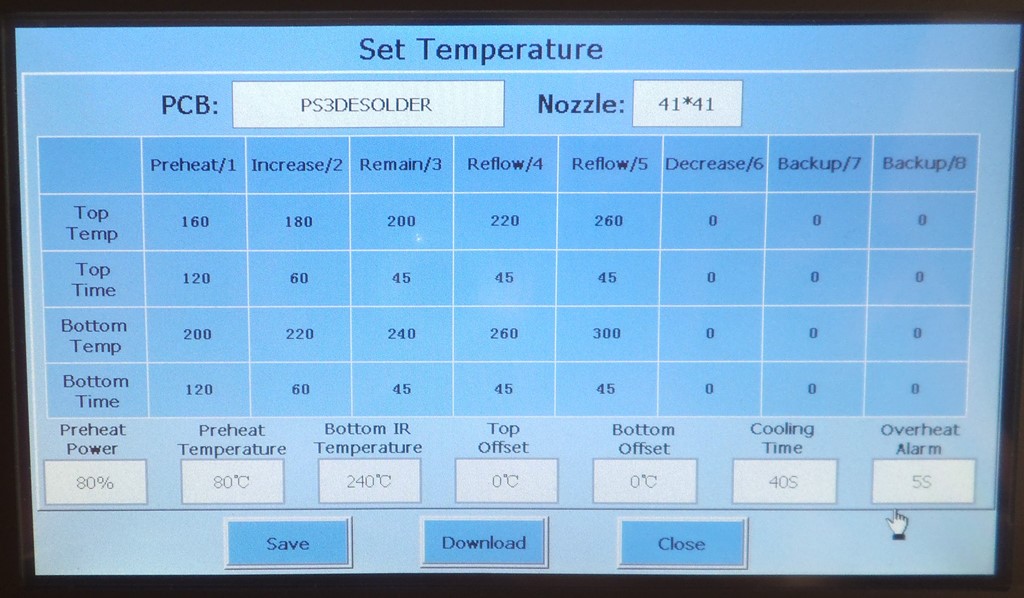

Preheat power 80% non 0
Inviato dal mio SM-G7102 utilizzando Tapatalk

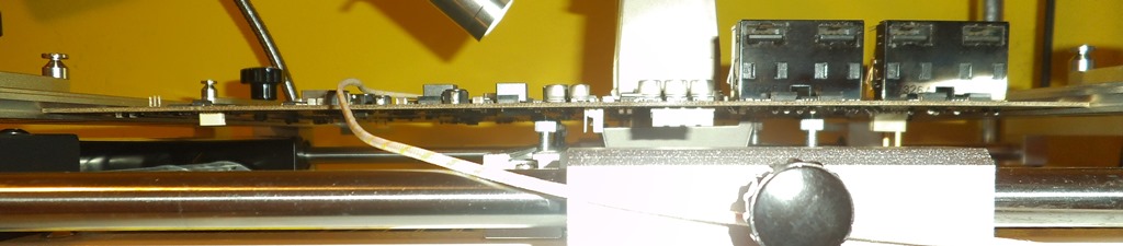

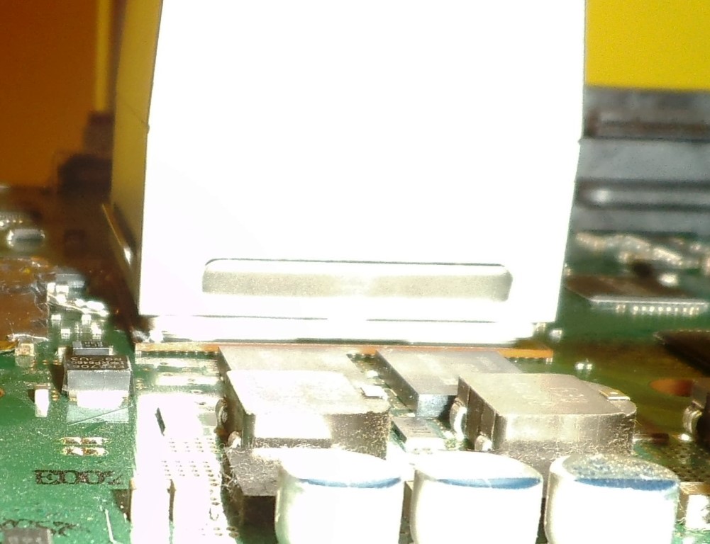

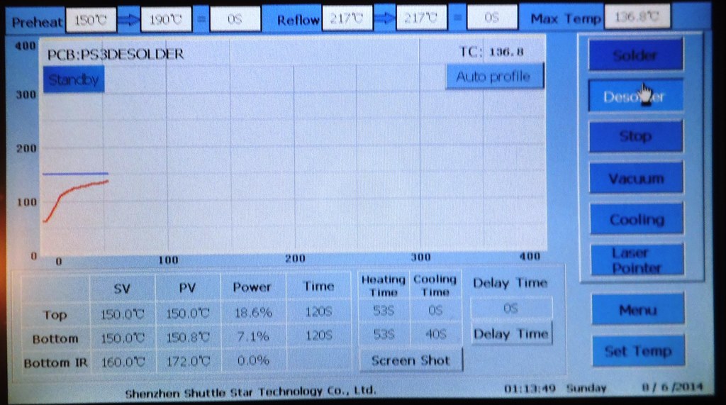

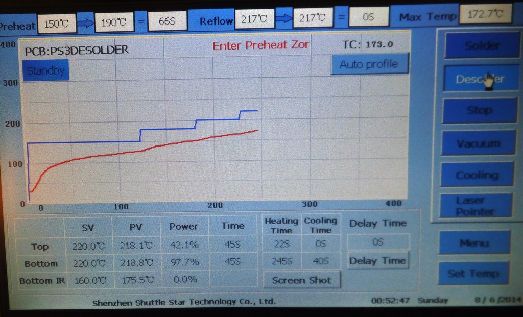

messo a 80% ecco la situazione:
a scheda madre fredda:
Allegato 17133

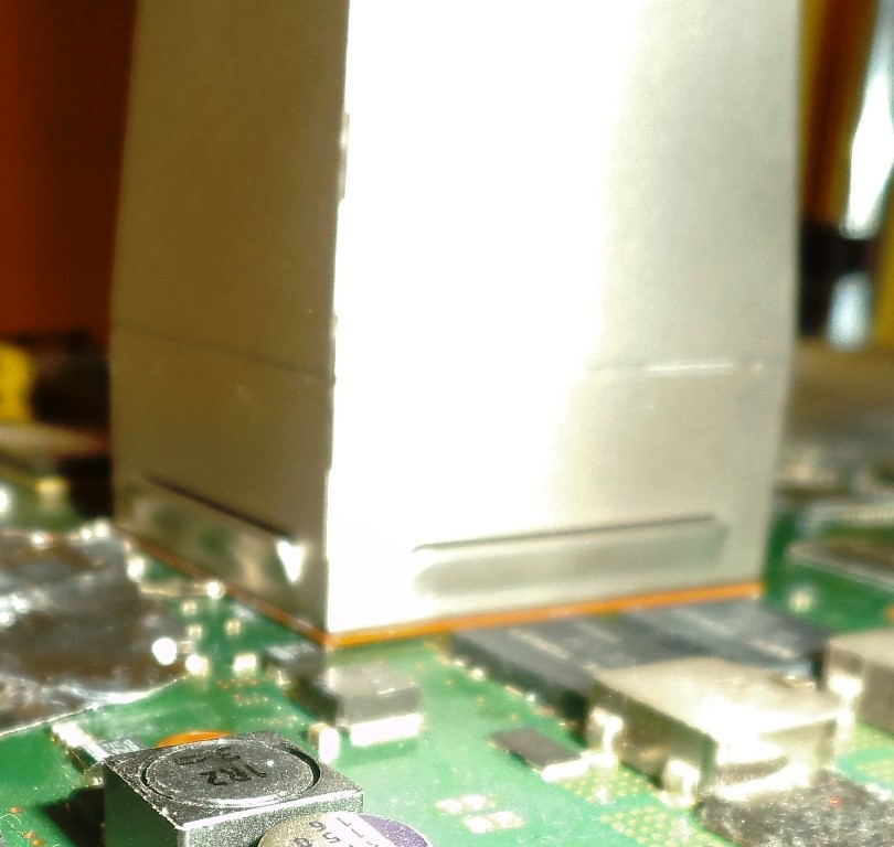

quando inizia a imbarcarsi:
Allegato 17134

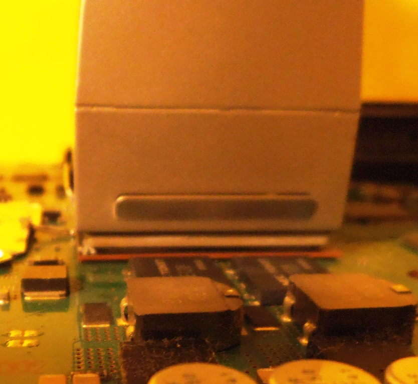

scheda madre imbarcata verso l'alto:
Allegato 17135
bga che arriva a toccare sotto al top:
Allegato 17136
spero che avete capito la mia disperazione....
Però vedo bottom ir power a 0 ancora
leo , la disperazione ti passera' tranquillo , ti capisco perche ' con la mia stazione stavo rincoglionendo sul vero senzo della parola
io ti consiglio intanto di togliere il coperchio del cell, o gpu che sia "almeno dalla foto sembra un cell "
poi dal grafico tu arrivi a 173 , con la termocoppia sul bga , e quello della stazione a 220/230 circa
quindi cosi' non staccherai mai .......
se e' il caso alza ancora tu devi arrivare a 235 con la termocoppia sul bga !
cmq la notte porta consiglio, stacca riposati un po' e domani fai altre prove altrimenti non concludi nulla di buono!
con la calma ed i test e qualche consiglio , vedrai che la spunti
cacchio hai una signora maccchina per le mani "altro che non stacchi i bga"
quella stacca anche la pietra lavica , mi sa'...

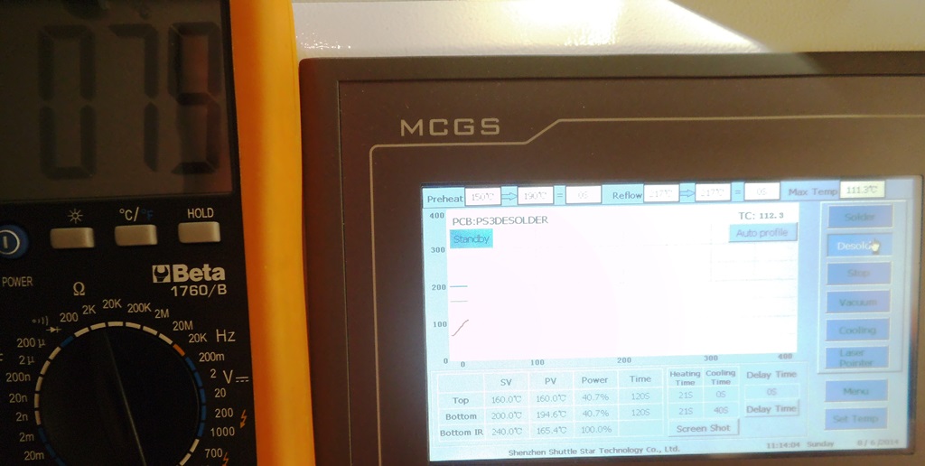

Allegati: 3
digitalhack
scheda madre ritornata fredda a dritta:
Allegato 17137

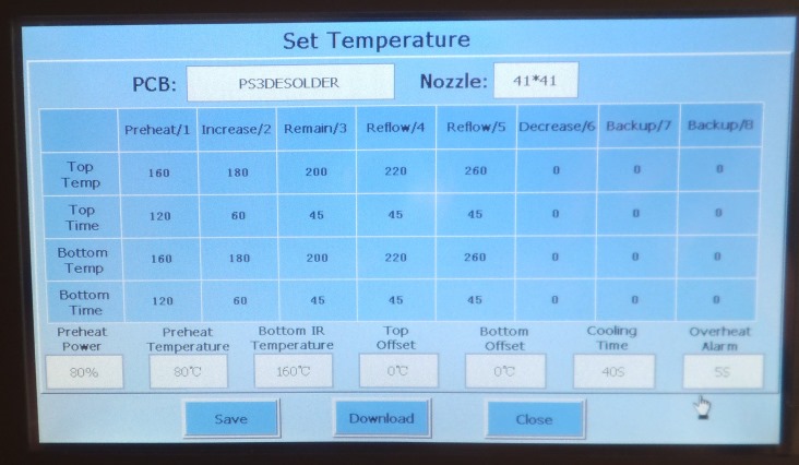

profilo con impostato l'80%:
Allegato 17138
macchina in funzione già da qui si inizia a imbarcarsi verso l'alto:
Allegato 17139

grazie tommy si è un cell...logicamente non avendo più l'rsx già staccato con la vecchia macchina jetronix ho dovuto provare sul cell....ma oggi sono stato tutto il giorno su un'altra scheda madre identica a questa ma sull'rsx con l'ihs staccato stessa situazione....avrò fatto almeno una 20 di prove nulla solita storia... fatti il conto che la ps3 dai tanti profili che ho provato gli ho fatto una 20 di reflow e alla fine e ripartita è sta ancora funzionando...
Io farei una prova. Crea un profilo dove nella fase di preheat lavora solo il bottom ir. Arriva fino a 160c e vedi se la scheda si imbarca.
from Galaxy NOTE 2
pocoyo2
from Galaxy NOTE 2
idem con patate appena provato a 141° si imbarca....

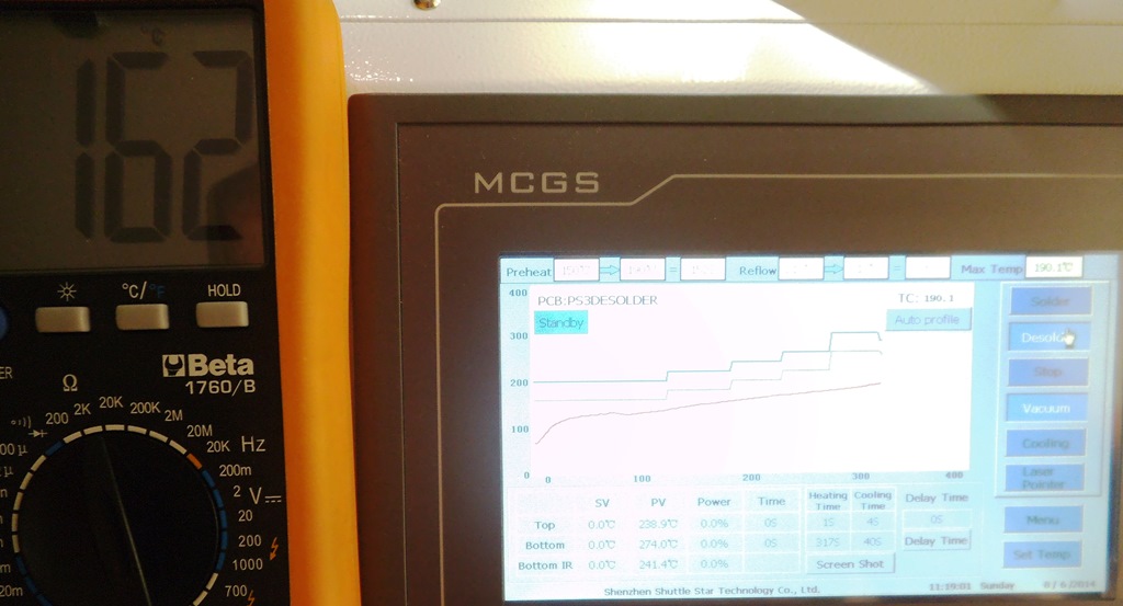

Allegati: 3

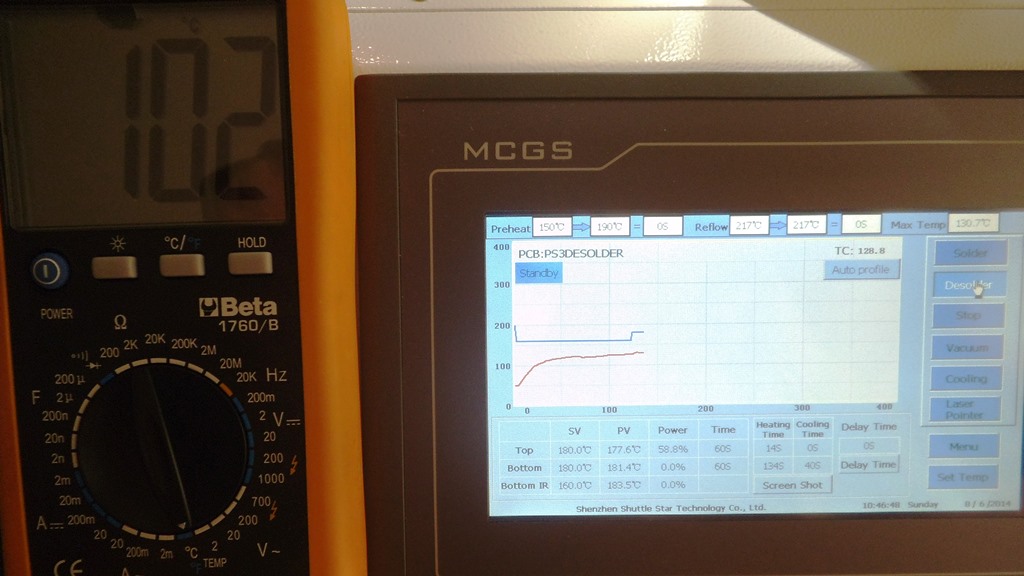

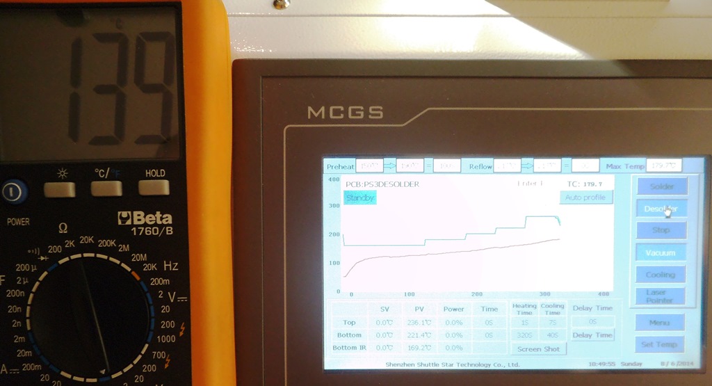

mi sa che la macchina ha problemi o lei o con le schede grandi..... ho messo una sonda esterna sotto alla scheda madre al centro del bga.... voglio anche mettere che il multimetro non è preciso ma guardate i risultati...secondo voi e normale...
profilo usato:
Allegato 17142
inizio imbarcamento:
Allegato 17143
imbarcamento totale:
Allegato 17144
ecco cosa dice il manuale: linea rossa rappresenta il profilo pratico da BGA.

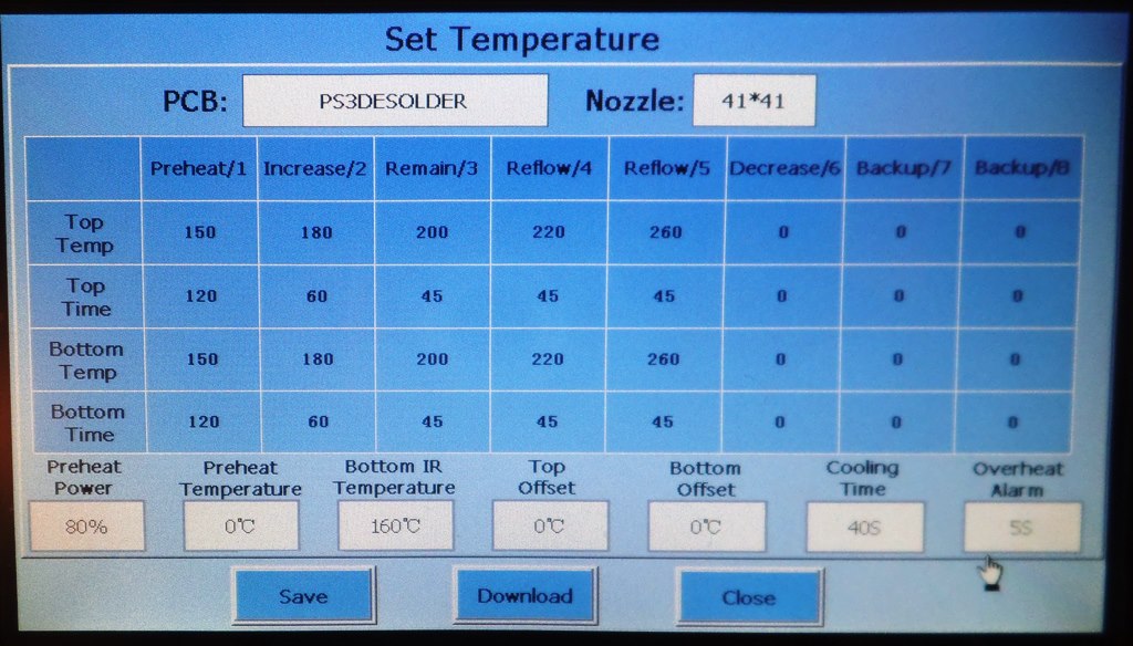

Allegati: 3
guardate un po roba da pazzi ho creato un profilo da matti guardate che bottom ho creato che con tale temperatura la scheda madre dovrebbe scoppiare e guardate il multimetro che cosa mi segna:
profilo utilizzato:
Allegato 17145
appena inizia il profilo:
Allegato 17146
termine dl profilo qui la macchina mi suona e ho 5 secondi per staccare il bga...che logicamente non stacca una chippa:
Allegato 17147
