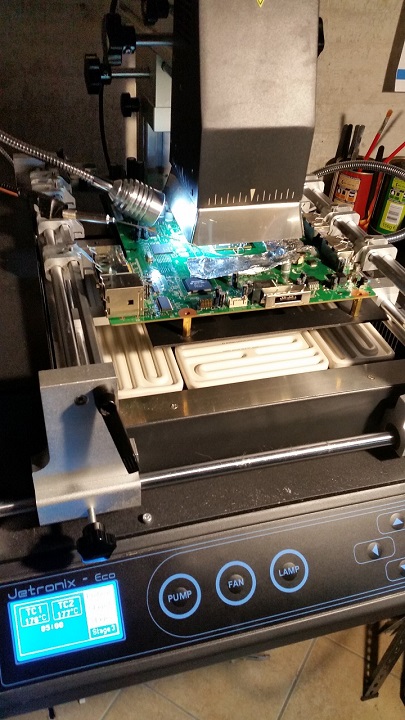

salve a tutti, ho un problema e non riesco a capire dove XD
ho 1 jetronix con plate elstein, ho sempre reballato xbox e schede grafiche senza tanti problemi, ultimamente ho iniziato a lavorare le ps3.
tra ieri e oggi ho rotto 2 gpu..... pochi secondi dopo essere arrivato a 230-232 gradi si sono sentiti i "popcorn".
prima di lavorare le gpu faccio sempre un ciclo di 80° x 3-4 ore per levargli un po di umidità...... avete qualche consiglio da darmi per lavorare queste gpu?
dimenticavo....dissaldo e saldo senza HIS.
