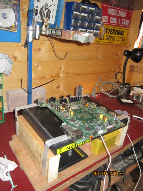

    come ho spiegato in un'altro topic io e mia moglie ci siamo costruiti una macchina per reballing,
    questa è un prototipo, ma darà lo spunto a molti che si può usare veramente di tutto per farla,
    cosa abbiamo usato?
    per l'aria calda
    fascette da elettricista,
    mattone (pesante) per pavimento
    un chiudi bottiglie (usato solitamente per chiudere le bottiglie dei pomodori)
    un barra scorrevole presa da un cassetto
    un bloccatubo di quelli che vanno al muro
    per il preheater
    legno per tenerlo sollevato
    barre di alluminio alte q.b. da non far toccare i componenti al preheater
    e per il preheater cosa abbiamo usato?
    un pressa per maglietta
    tutti questi oggetti sono stati modificati e adattati
    Ultima modifica di tetramix; 08-05-14 alle 20: 41 Motivo: aggiunta la foto

    foto, foto, foto...sono curioso!

    ho aggiunto la foto, mancano ancora alcune cose, ma per essere il primo prototipo...

    Credo sia troppo piccolo il pre

    Ecco un primo prototipo con due reballatori professionisti :
    quelli che vedo in foto sono dei professionisti della prima fase,
    sono nella fase 2 del reballing professionale,
    purtroppo e quello di cui disponevo, comunque siamo intenzionati a farne una professionale,
    visto che la componentistica ha un prezzo inferiore alla macchina completa
    spyro82 and Razorbacktrack like this.
    Buona idea usare le tavole di legno rivestito in pvc con la fettuccia ignifuga! Mi hai ispirato. Perché adessdo devi farci qualch buco per inserire un bottom . Togli le resistenze da un tostapane con il suo termostato, se ne hai uno da buttare..per farti un esempio. E prendi ancora qualche metro di fettuccia ignifuga che ti servirà per isolare il perimetro del legno sopra il bottom! ...... che per ipotesi, posizionerai sotto la tavola appunto ad una giusta distanza :-D vai così! !!!

    credo che tu stia parlando delle barre di alluminio
