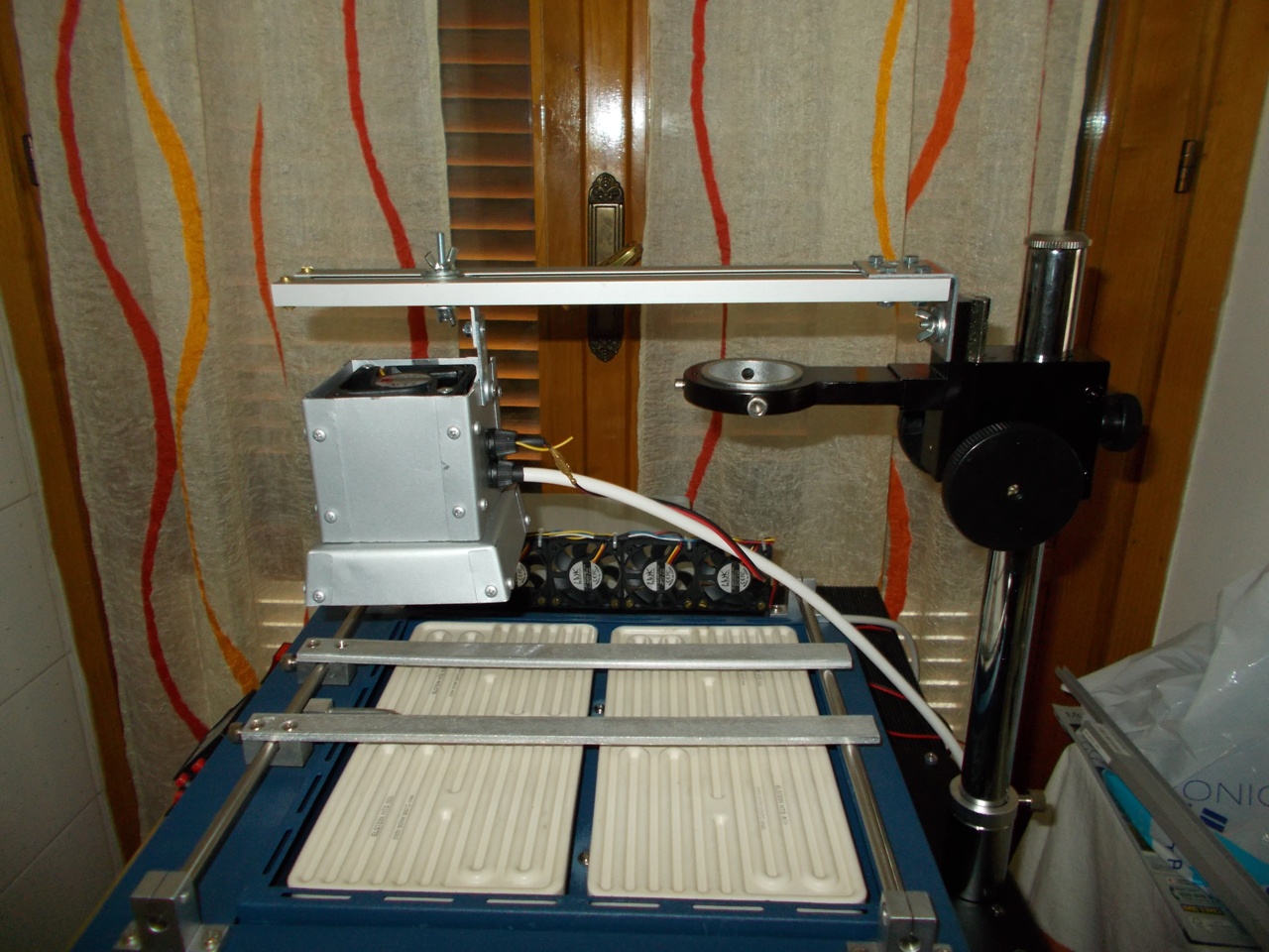

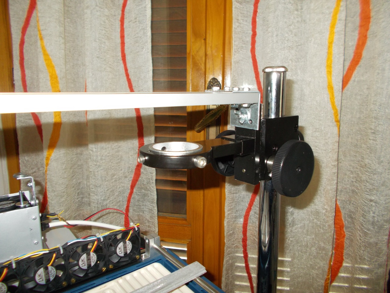

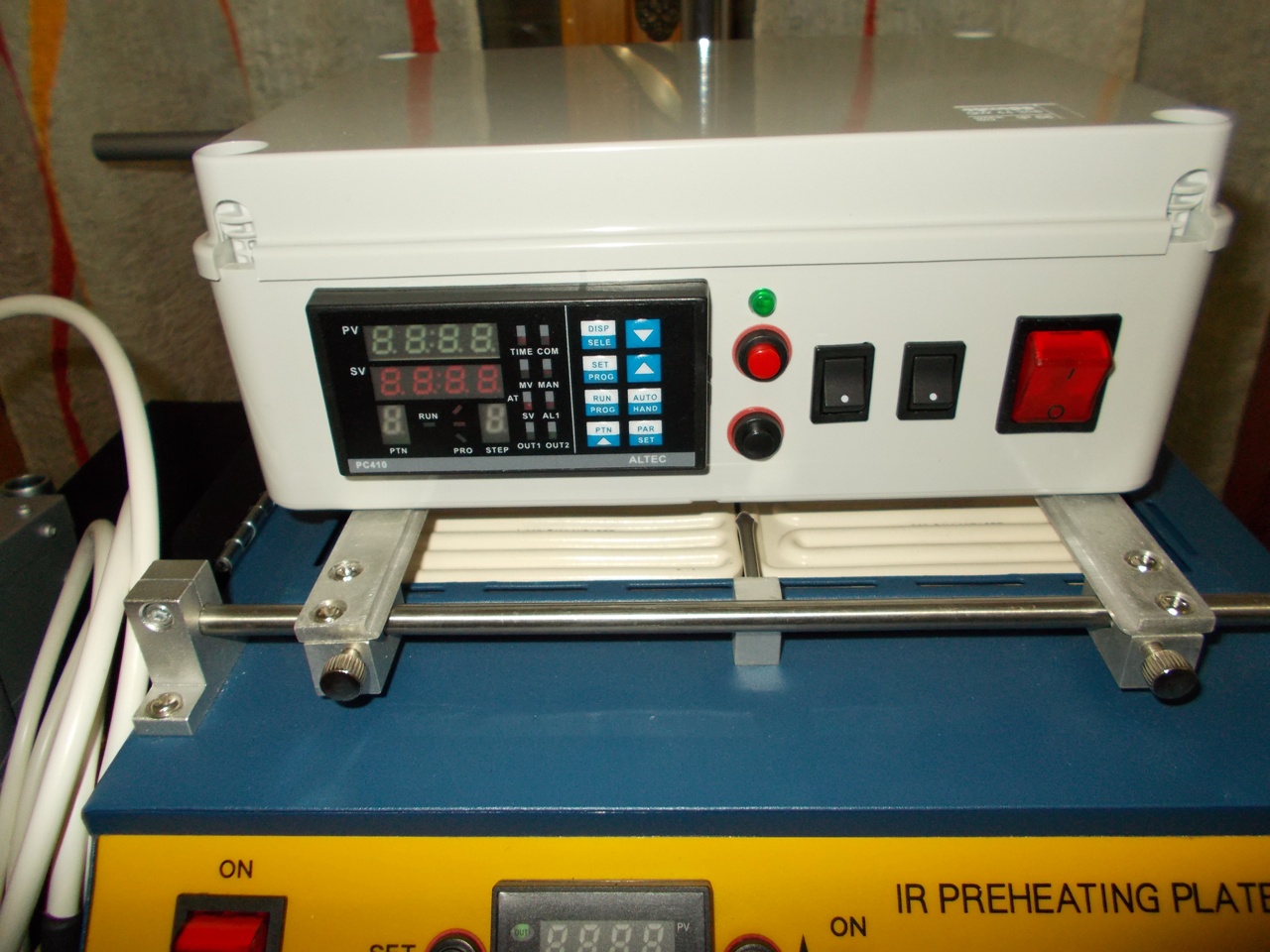

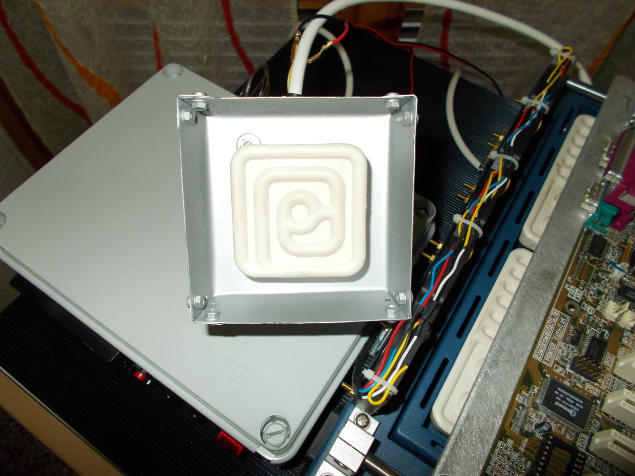

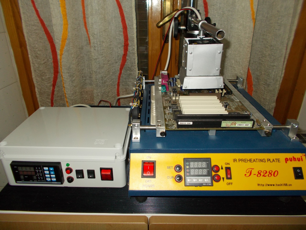

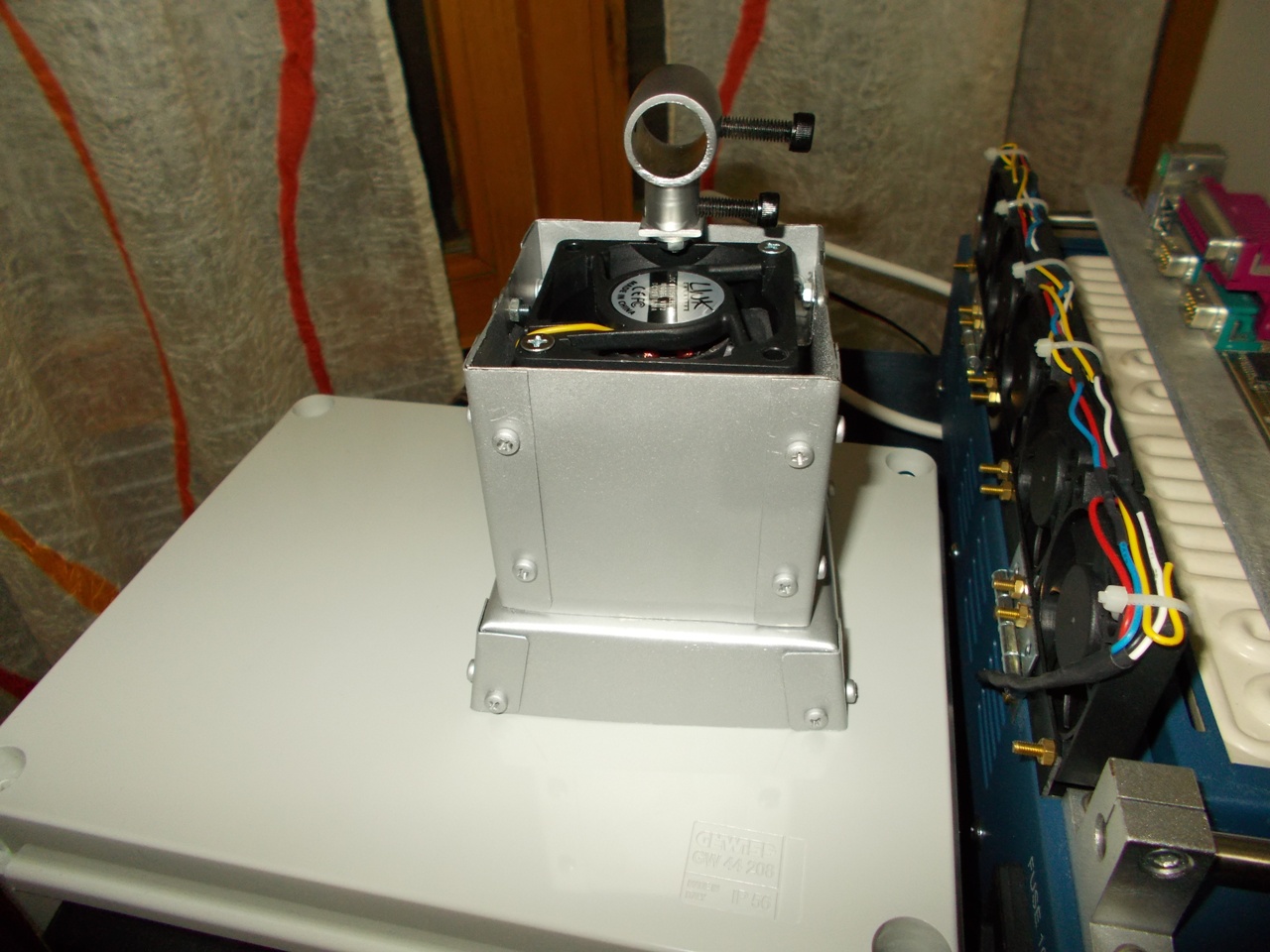

    finalmente ho finito il lavoro mancano i test per vedere se funziona bene...ho modificato il top e ho aggiunto start e stop per altec...come braccio ho usato l'aoyue 618 e una barra da cucina così posso muovere il top avanti e dietro e posso anche ruotarlo su se stesso

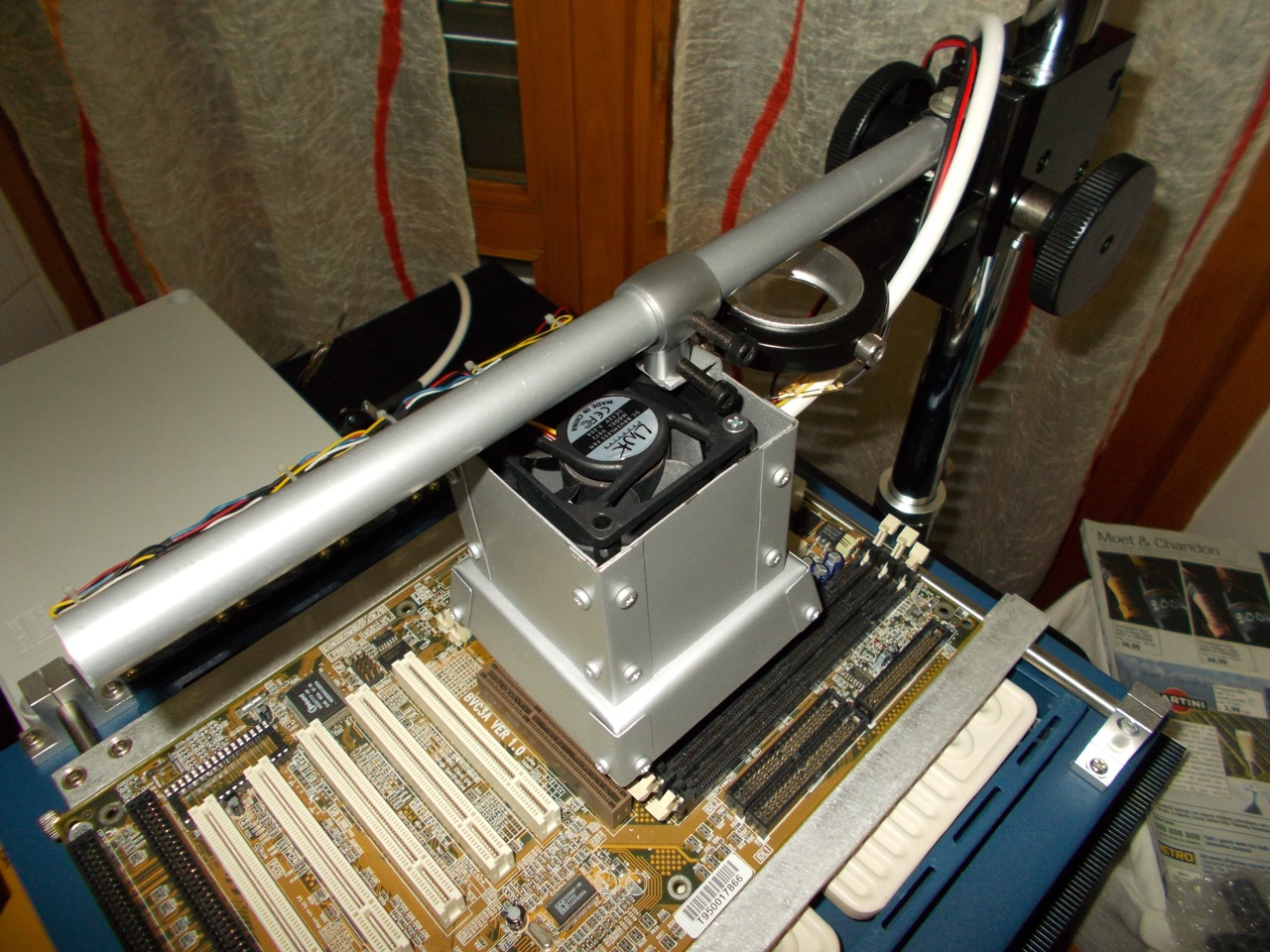

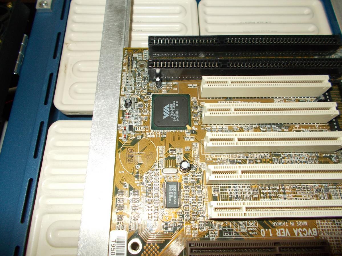

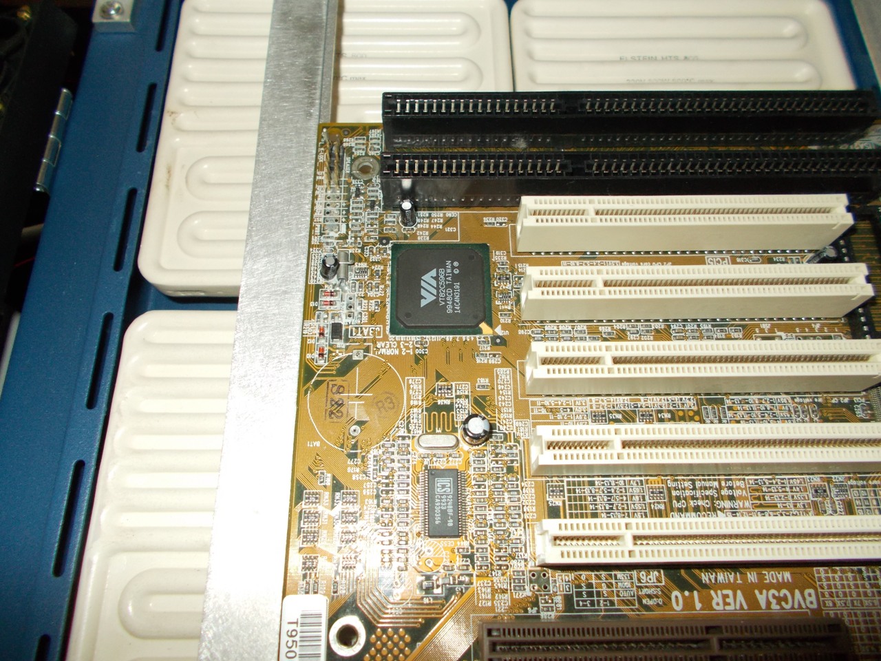

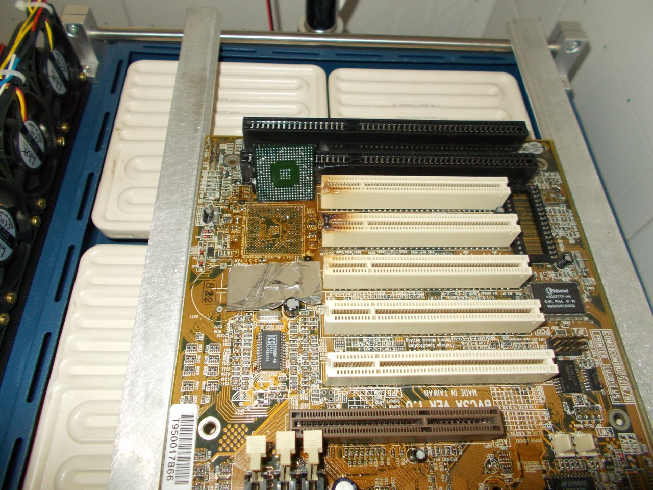

    oggi ho fatto una prova su una vecchia scheda e mi ha stupito la potenza che sprigiona questa ceramica nonostante sono solo 250w...non ho avuto voglia di mettere il nastro intorno perciò ho bruciacchiato un pò tutto ma era solo una prova...i profili rispetto all'aria ho visto che sono molto differenti perchè c'è una gestione del calore che tende ad accumularsi a differenza dell'aria che si stabilizza al punto di arrivo di ogni step, magari qualcuno che usa ir mi conferma questa cosa...

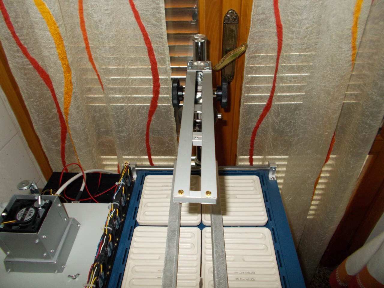

    oggi ho modificato il braccio che tiene la hotgun...l'altro non mi convinceva tanto e inoltre se voglio svito il braccio e posso usare la piattaforma per la stazione ad aria calda che ogni tanto serve anche
