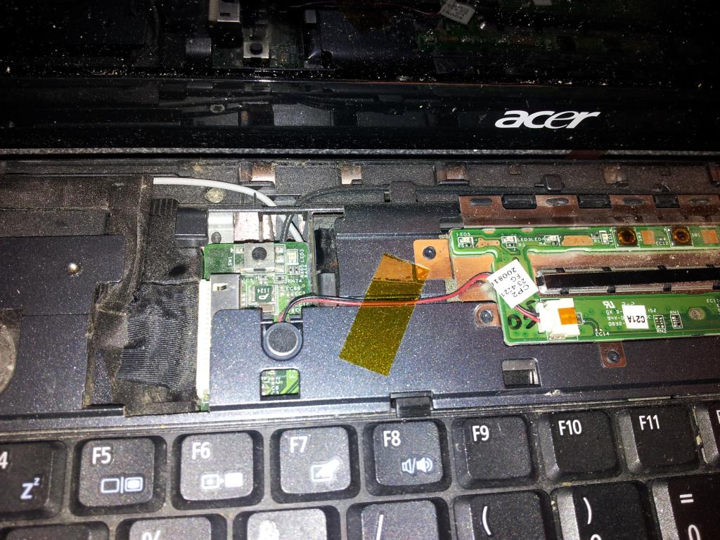

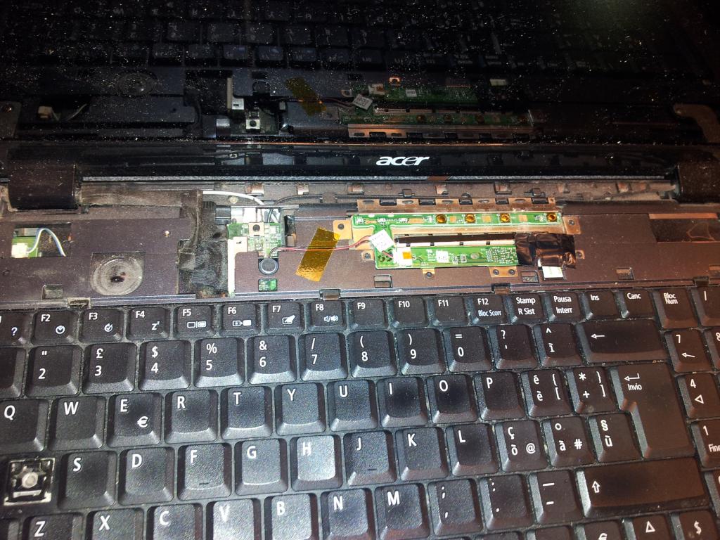

    ciao ragazzi, ho un problema con un notebook acer 5735z.
    in poche parole ho cambiato la ventola al pc, il pc ha funzionato regolarmente per qualche giorno.
    però ho notato che per accendersi ogni volta dovevo premere diverse volte il tasto, altrimenti non faceva niente.
    ora invece NON SI ACCENDE PIU'.
    ho letto che ci sono altri utenti che hanno lo stesso problema. non ho capito se dipende dalla scheda logica sotto il pulsante di accensione, o dalla scheda madre o da altro.
    raga' datemi na dritta per favore.

    smontalo e controlla se ha ossidazioni.
    edit: controlla anche che il SIO chip sia ok.

    Prova con olio spray per contatti, potrebbe essere anche una sciocchezza, oppure peggiore dei casi potrebbe essere dall'alimentatore alla scheda madre...
