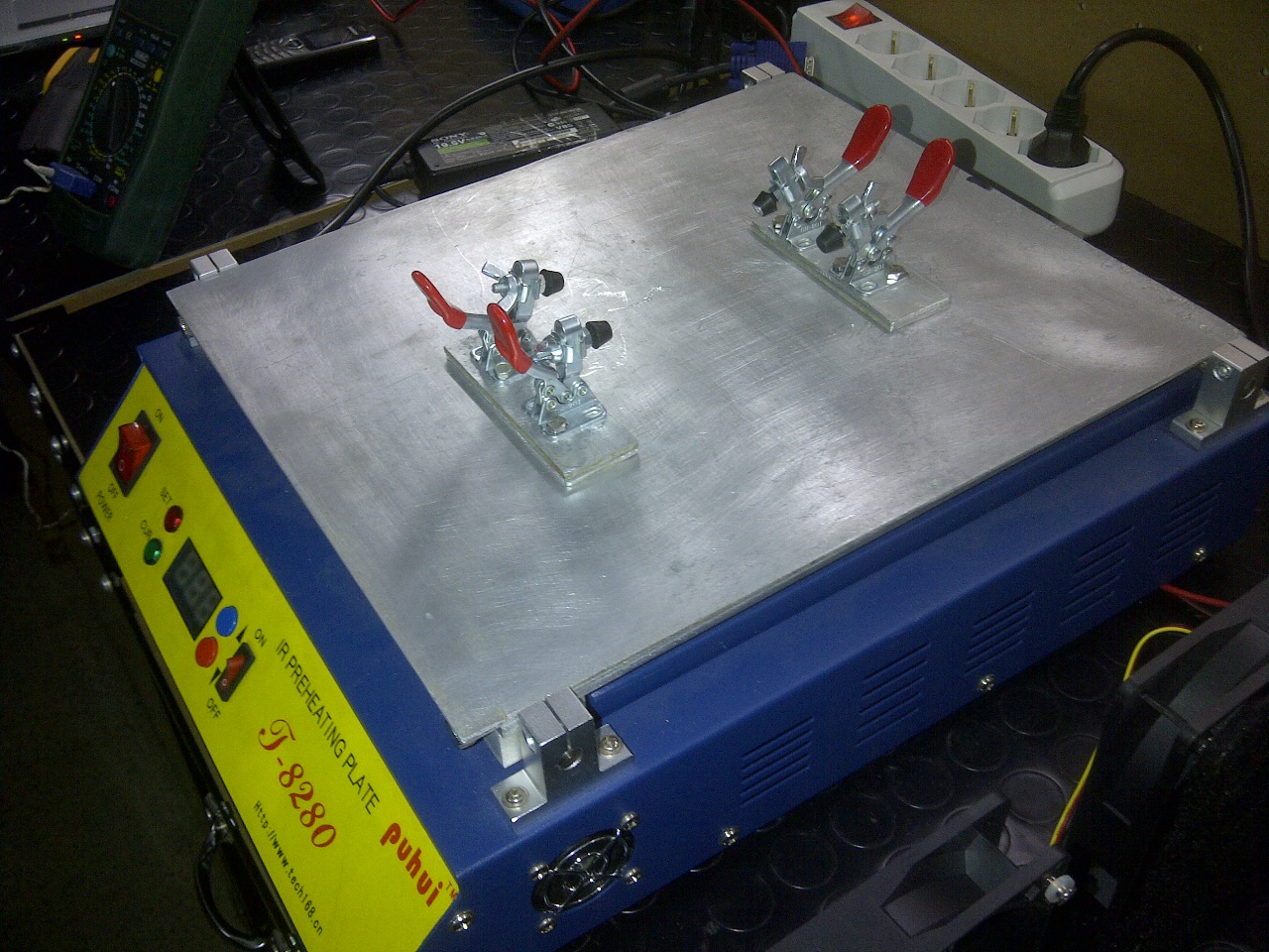

Come me parecchi ragazzi (o vecchietti come spyro82 )che bazzicano il forum hanno a disposizione una rework machine...chi assemblata con i contro cogli@ni da solo...chi più sfaticato ( come me) che l'ha comprata già bella ed assemblata; bene detto questo volevo sapere se già qualcuno di voi si era attivato ad adattare la rework in un separatore LCD/touch....in pratica il concetto di questo piccolo separato è lo stesso che adottiamo noi per quanto riguarda il reworking; anzi è molto più semplice in quanto mentre per il rework vengono utilizzate sia la potenza del top che del preriscaldatore ( chi ha a disposizione una rework a tre zone addirittura anche aria in bottom)... Con il separatore c'è bisogno solo di un piccolo preriscaldatore, che in pratica tramite induzione di calore scioglie la colla che unisce LCD e touch e ci permette di staccarli; per quanto riguarda le temperature molte sono le opinioni ( diverse) infatti c'è chi non supera gli 80 gradi celsius....mente c'è chi addirittura lavora con 130 gradi...un mio caro amico ha acquistato questo separatore gli arriverà in settimana, se siete interessati cercherò di leggere mediante una TC esterna la temperatura della sua base così di conseguenza ci possiamo regolare anche noi con le nostre macchine; dimenticavo una cosa importante, per chi volesse fare questa operazione , oltre alla macchina ha bisogno di una lastra di alluminio che NON superi di spessore i 3mm ( se la lastra è troppo spessa il calore non viene distribuito adeguatamente e ci vuole più tempo per riscaldarla) e delle clips che vanno fissate a questa piastra per bloccare i dispositivi che vogliamo separare....se comprate su internet come me...spendete 10€... Non male...visto che il separatore ve lo vendono anche a....200€...;)

Io riceverò i morsetti (che non riuscivo a trovare da nessuna parte) tra domani e dopodomani. Vi tengo aggiornati

Per la griglia io lo sollevo prima di mettere il filo e lo faccio passare per i tasti in basso mi fermo prima e faccio delicatamente senza strappare nulla basta un po d manualita ed esperienza

Io lo sto costruendo a breve faro una guida
