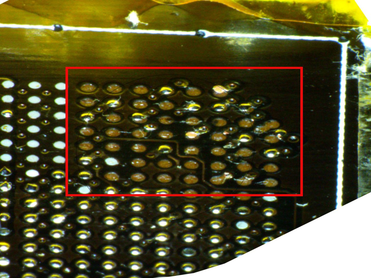

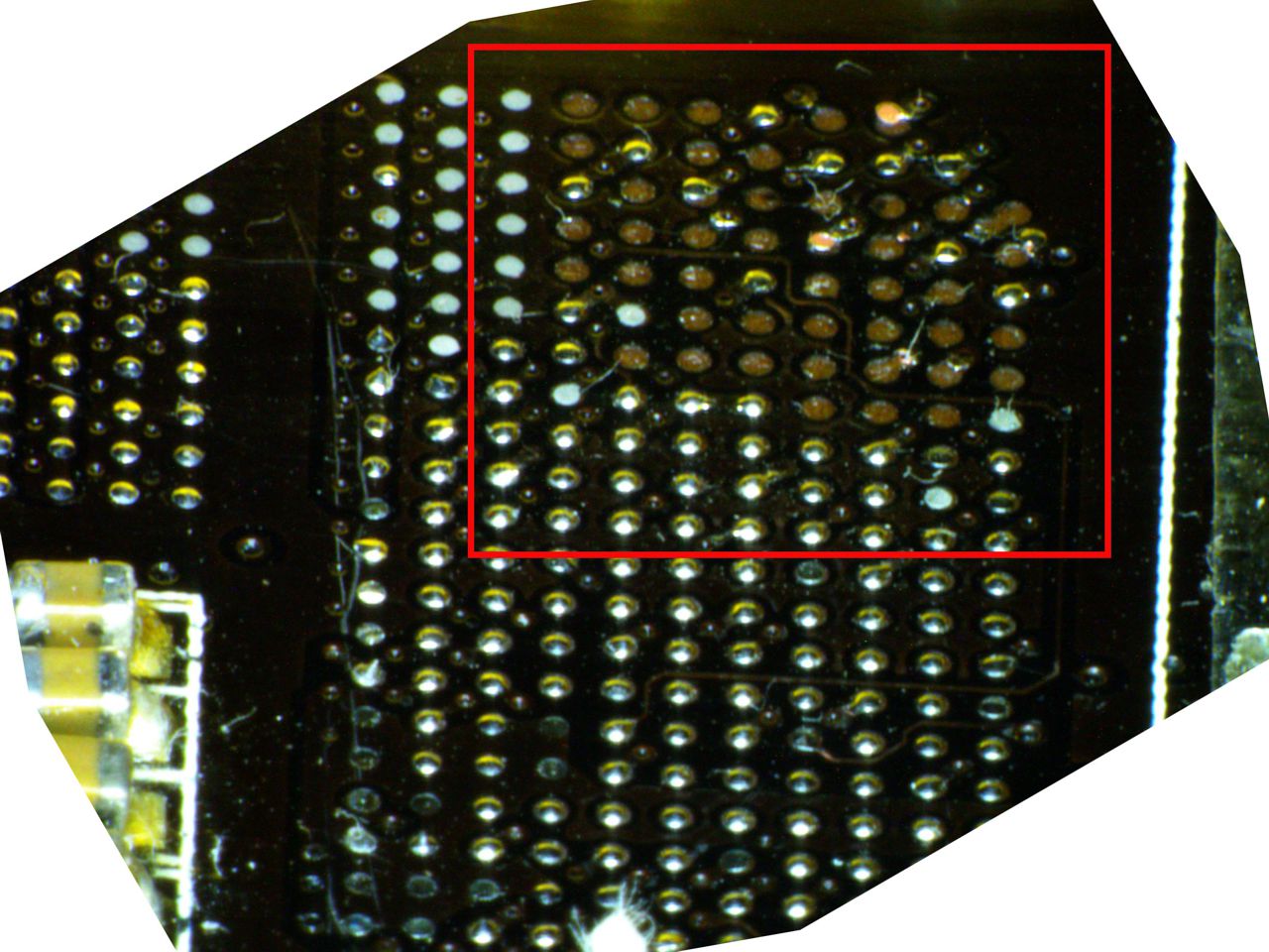

    Buonasera a tutti, dopo una breve assenza sono tornato sulla terra :-)) , ho assemblato un pc-410 , con termocoppie recuperate da due controller cinesi. per dissaldare il famoso lga1366.
    Vi allego le foto.
    Ma vorrei un vostro parere sulle foto delle piazzole cpu matherboard , credo di averle fatte saltare perchè non attacca lo stagno e sono marroni color bachelite, hanno un affossamento, che però ho letto in un forum serve per allineare i socket piombati.
    Il profilo che ho usato è quello di un socket 775, plastiche intatte .
    Da un primo sguardo al microscopio sembrano piazzole isolate , solo per saldare lo zoccolo.
    Cosa posso fare per accertarmi veramente di non aver troncato qualche piazzola con foro passante ?
    Sono un po deluso perchè è andato tutto bene con le temperature a ho una motherboard fuoriuso.

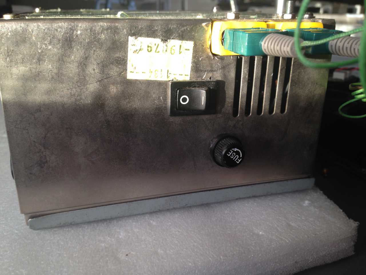

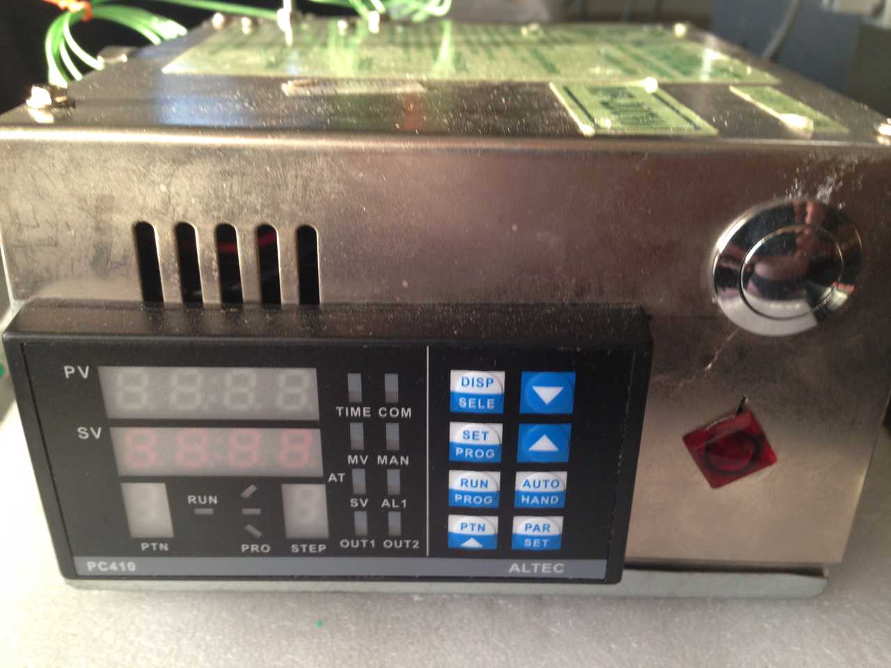

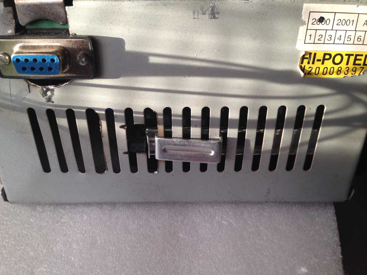

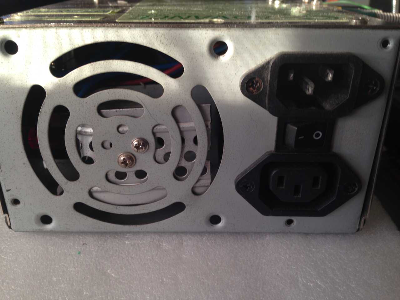

    pc-410
    ecco il controller
    Honton HT R-490 postazione e primo lift-pc-410.jpgHonton HT R-490 postazione e primo lift-pc-410_back.jpgHonton HT R-490 postazione e primo lift-pc-410_power.jpgHonton HT R-490 postazione e primo lift-pc-410_rs-232.jpg

    forse sono delle piazzole NC ossia senza connessione. prova a mettere il nuovo socket e vedi se il pc va....

    Si provo a ricuocerla, ma ho un piccolo problema,con l'alluminio ho coperto i condensatori al centro del socket, staccando il nastro per la fretta, mi è caduto un condensatore e si è perso, adesso dovrò prenderne un paio e aspettare. ma non so come identificare il valore dei condensatori..
