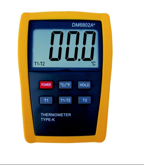

    Buongiorno a tutti! ciao Babilozzo grazie per la risposta, ciao Criscros questa mattina ho fatto le prove che mi ha suggerito, stesso problema la termocoppia t1
    (370°c) l'altra termocoppia t2 (320°c), ho anche fatto l'altra prova bollendo l'acqua la termocoppia 1 segna (95°c) la termocoppia 2 (88°c),queste prove le ho fatte anche con altre due termocoppie nuove stesso problema,vi posto una foto del mio termometro digitale (spero che non sia proibito postare foto)
    può essere che uso un termometro digitale sbagliato? ho sempre letto nei vari forum che per il (reballing in generale) vanno usati i termometri tipo k,e giusto?
