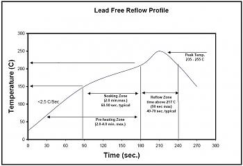

    cosa sai del reball?
    potresti iniziare da questo
    non possiamo rilasciare profili belli e pronti anche perchè credo che qui nessuno abbia una stazione del genere e come ti è stato già detto ogni stazione ha il suo profilo, le sue potenze erogate. Ad esempio la tua è una full IR la mia ibrida, quindi anche volendo il mio profilo non ti andrebbe a priori.

    La vedo dura gestire un profilo con una RE-7500
    3,033
    in realtà con le ir bisogna aumentare la temperatura, arrivare a fusione e raffreddare!
    295
    Questa macchina in particolare non ti permette grande margine di variazione essendo provvista (per modo di dire) solo di 2 step ..."Reflow" e "Fast Reflow".
    Non avendo un PID programmabile sei in balia del riscaldatore....che non è per nulla piacevole
    3,033
    in realtà con ir non hai questa grande manovrabilità a causa anche dell'inerzia termica che possiede e delle rampe di temperatura che non superano certi limiti (1°c/s). personalmente eseguo un unico step fino a 225 sia per staccare che per riattaccare il bga con sfere al piombo 63/37

    Indubbiamente una Full IR ha dei limiti ,come ha anche dei punti a suo favore ,com la rilavorazioni delle parti plastiche o una diffusione più omogenea del calore.
    Ma sarà perché sono rimasto delusissimo della jovy o perché sono stra-soddisfatto della mia Honton , penso in modo dl tutto personale che una ibrida si faccia preferire,....almeno per le macchine che rilavoro io.
    Tommino81 likes this.
    3,033
    per questioni costruttive (la mia è una diy) ho dovuto preferire una full ir e non me ne pento (anche se sono curioso di provare una ibrida)
    295
    Guarda non è assolutamente mia intenzione asserire che un sistema (hot air) sia meglio dell'altro(IR).
    Penso che una strumentazione e' valida proporzionatamente al metodo,al giudizio e all'esperienza che guidano l'operatore.
