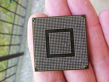

    Ciao ragazzi complimenti per il lavoro della guida sul reballing.
    Veniamo al dunque uso questo gig e il forno come saso

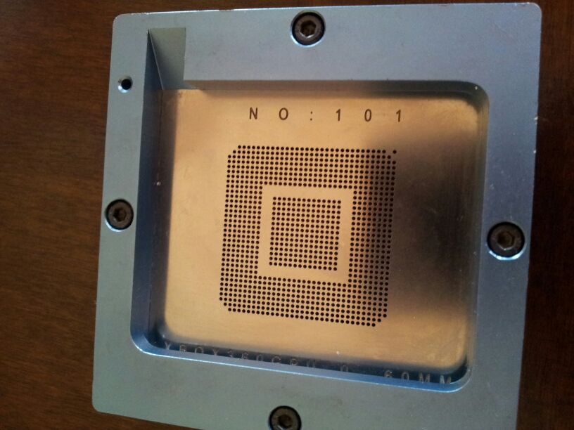

    Qlc mi spiega come diavolo si imposta l altezza dello stencil.
    Questo dopo un paio di prove
    Anteprime Allegate Anteprime Allegate Non riesco a rimpallinare-uploadfromtaptalk1369829224354.jpg   Non riesco a rimpallinare-uploadfromtaptalk1369829238432.jpg   Non riesco a rimpallinare-uploadfromtaptalk1369829260178.jpg

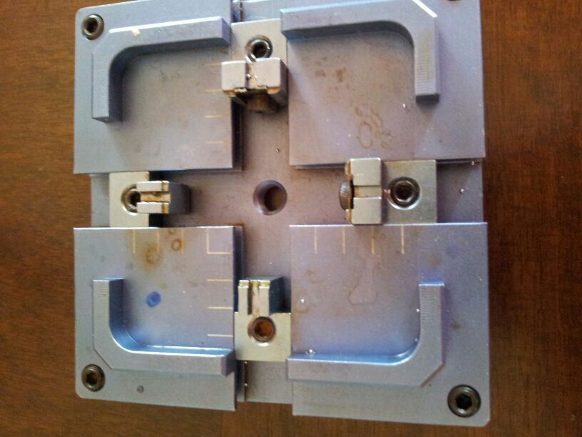

    L'altezza la regoli con le 4 viti esagonali che hai agli angoli della reballing station

    per xbox 3\10 di mm circa e in generale la distanza è uguale al raggio delle balls usate

    Quella che ho fatto e' da rifare o si sistemano le palle saldate male.poi lato sinistro me ne manca una.

    Questa è la teoria, in pratica vai a tentativi, a stencil montato metti una balls ogni angolo e vedi..deve uscire di un capello dallo stencil non di più, non deve essere in dentro ed è meglio che non sia a livello.

    Scusa ma io ho il tuo stesso GIG ma io non ho mai misurato un bel nulla.....
    sistemo lo stencil,
    stringo le viti,
    tolgo lo stenci,
    metto il flussante,
    rimetto lo stenci,
    verso le palline,
    tolgo lo stencil.....fatto.
    Come pretendi o faresti a regolarlo in altezza?!

    Dico quelle nella seconda foto quelle ai 4 angoli

    Anche perché le palline sono talmente sottili che il solo spessore dello stencil ti basta per farle stare ferme, poi quando sollevi hai finito..

    chojin non dire fesserie, non le 4 del "coperchio" della jig ma quelle sotto che non stringono nulla, entrano e escono per distanziare lo stencil "spessorando" il punto di appoggio del coperchio stesso.

    si, quelle regolano l'altezza del porta stencil.... a me come mi è arrivato è rimasto, mai toccate quelle viti

    io ho allargato tutti i morsetti, ho centrato la gpu ad occhio e ho regolato un morsetto x volta..... anche se la gpu non è perfettamente centrata non succede nulla, tanto dovrai centrare ogni volta lo stencil, allentandolo dal porta stencil e centrandolo sulla gpu.
