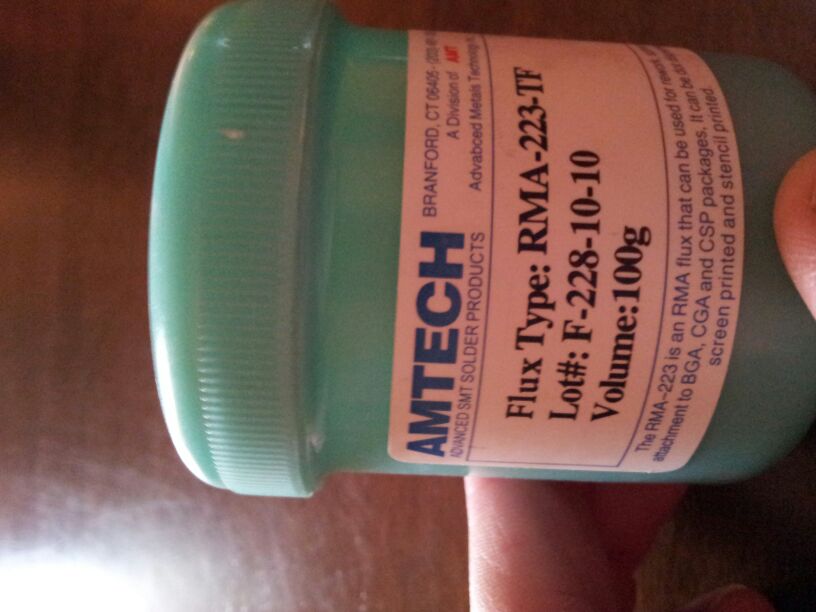

E' questo il flux che uso va bene o e' tarocco.
oddio me so perso qualcosa....ndo è?! non lo vedo...
non lo vedo neanche io XD
Hai ragione non ho messo la foto
Eccola
se lo hai preso da inteltronic è un falso....differentemente non saprei io uso il kingbo, non è eccezionale ma non è tra i peggio
Preso dalla Cina
C'è data di produzione? LOTTO? Data scadenza?
Sopra al tappo il bollino come è?
