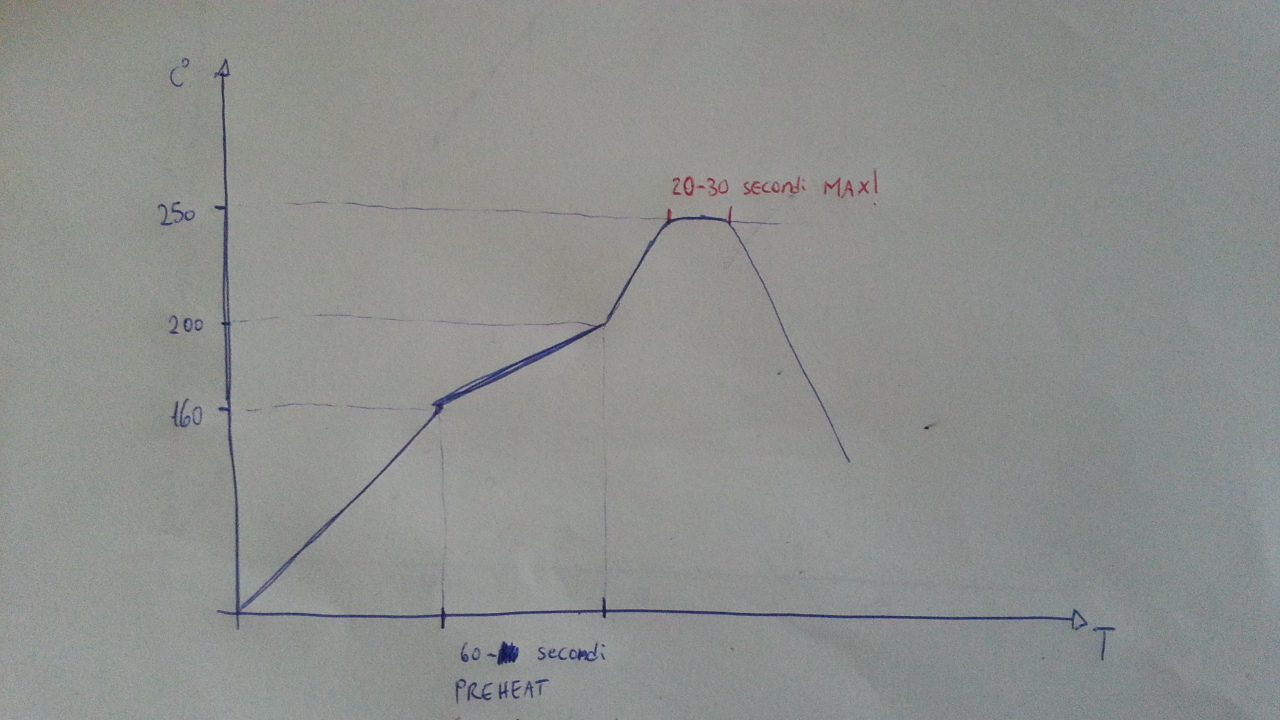

    OT : ma secondo voi un profilo del genere puo funzionare per il reballing?
    1 porto preheat a 160 (verso i 100 gradi attacco anche il top in modo da arrivare sotto e sopra a 160 )
    2 passo da 160 a 200 in 60 secondi con il top
    3arrivati a 200 faccio una rampa fino a 240° per 20 secondi
    4discesa delle temperature graduale
    secondo voi carbonizzo tutto?

    non ho la più pallida idea se non ho un grafico con orologio e °C. Cmq io attacco entrambi sopra e sotto da temperatura ambiente per tutto il processo...
    si capisce qualcosa con un grafico del genere?
    sul grafico è segnato 250 ma arrivo a 240
