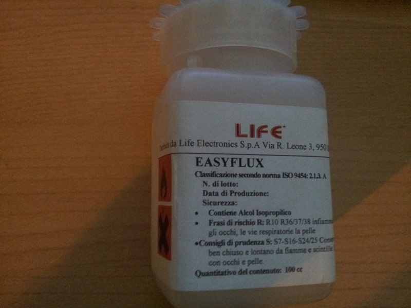

    Allora, la temperatura del saldatore la tengo a 400 gradi, capisco da solo che è troppo alta, ma solo così diciamo che stagno al primo colpo... ho provato temp più basse, ma a volte ci stò troppo tempo o addirittura non fonde lo stagno, ho una atten 8586 saldante / dissaldante
    Per il flussante, uso questo : Consigli per acquisto materiale di protezione-fluxx.jpg
    è liquido, molto buono a mio parere, lo metto con un cotton fioc... magari è questo tipo di flussante che non và bene ? durante le saldature lo sento letteralmente "friggere", magari gli schizzi vengono proprio da lui... mi era piaciuto solo il fatto che conteneva anche alcool isopropilico, tant'è vero che dopo aver finito di saldare, non devo fare nessuna pulizia, la piastra è completamente pulita e lucida, non lascia niente di niente
    se è così, me ne consigliate uno ottimo di questi in gel tipo trasparente che usate in molti o addirittura in tutti i tutorial di saldatura ??
    Grazie ancora, ovviamente ogni più stupido consiglio è ben accetto, ma quello che per voi può sembrare banale o scontato, per me può essere utilissimo...

    se frigge si comporta più come una pasta salda che flussante...
    Stessa cosa con un flux liquido marca weller che avevo preso a pochi euro sulla baia. Di per se non è neanche male, però quell'effetto strano me lo faceva troppo associare alla pasta salda, quindi dopo poco non l'ho più usato.

    Quell'effetto succede proprio perchè è a base alcolica andrebbe fatto asciugare prima di poggiarci il saldatore ti conviene più uno in gel.

    Ho provato, se asciuga non ha più lo stesso effetto...
    Basta, ho chiuso con quelli liquidi, sono ottimi, l'unica pecca è appunto questo : ho le mani che sembro un lebbroso...
