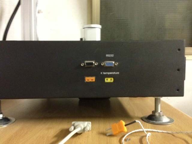

    piccolo upgrade pomeridiano...
    Allegato 10594
    Con cosa hai attaccato la Tc alla honton?
    2,910
    con una porta di un termometro che avevo, ho fatto il taglio con il dremel e poi con la lima ho rifinito tutto. La porta sulla stazione è fissata con la colla a caldo, altrimenti dovevo fare staffe staffine e sarei uscito un po pazzo.

    Piccola modifica
    Roma
    343
    Piccola modifica
Nome: image.jpg
Visualizzazioni: 192
Dimensione: 81.6 KB
    lavoretto di fino.. doppia termo.. complimenti.. occhio che se te la vedono i cinesi te la copiano
    2,910
    Citazione Originariamente Scritto da digitalhack Visualizza Messaggio
    secondo me hanno proprio fatto una fesseria, con tutta la predisposizione, non vanno a spedere 10 lire di TC perchè a loro costa tanto, per rendere una stazione molto competitiva. Altra fesseria fatta a mio parere è il secondo controller che non ha la rs232, quindi nel caso in cui c'era, si sarebbe potuto vedere 2 grafici in 2 zone separate o sempre attorno al bga, cmq 2 grafici in + che nel rework professionale fa tanto.

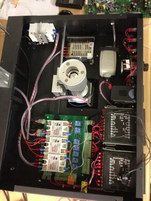

    Mi spiegate con la seconda termocoppia dove la collegate all'interno? E sopratutto, la visualizzate a pc oppure solo nel PID?
    VR
    1,699
    Devo ancora vedere se il software rileva la seconda porta, e se possibile nel caso gestire il secondo controller col pc magari con 2 software al limite, ma penso sia difficile dire al software quali delle due gestire :S
    2,910
    mannaggia a voi, l'ho detto 100 volte :P allora 2 pc410 sono presenti nella stazione, quindi abbiamo 4 TC da montare, 2 per ogni PC410.
    Di fabbrica sono :
    Controller PC410 n°1= Tc di riferimento hot gun + TC da mettere nel giunto;
    Controller PC410 n°2= Tc di riferimento hot gun lower + N/a(semplice filo cortocircuitato).
    Basta fare una finestra nella stazione e mettere una tc collegata ai pin del secondo controler
    ora la cosa figa sarebbe quella di vedere se è possibile installare 2 interfacce rs232 e vedere 2 grafici, poi sarebbe una cosa veramente ottima che moltissime tazioni invidierebbero.

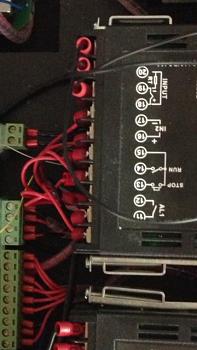

    La seconda la colleghi sul secondo controller, se vedi c'è un ponte nelle 2 porte della tc, basta rimuoverlo e inserire i 2 fili per la tcModifiche varie Honton ht-r392-imageuploadedbytapatalk1367420713.733838.jpgModifiche varie Honton ht-r392-imageuploadedbytapatalk1367420737.814356.jpg
    I 2 fili awg 30 giallo bianco per la TC, i 3 connettori girati in alto più a destra (in foto più alti) per la porta
    esattamente sono 16 e 17 i punti per la seconda TC. 16 (+) e 17 (-)
    Di fabbrica sono :
    scusa djsaso, ho capito male io oppure è possibile collegare due termocoppie ad un singolo controller 410?
    2,910
    Citazione Originariamente Scritto da luca70 Visualizza Messaggio
    ma mi prendete ingiro?! XD ahahahhaahahal'ho detto 4 volte 1 tc di riferimento per l'elementro resistivo, e 1 tc di riferimento per l'operatore
