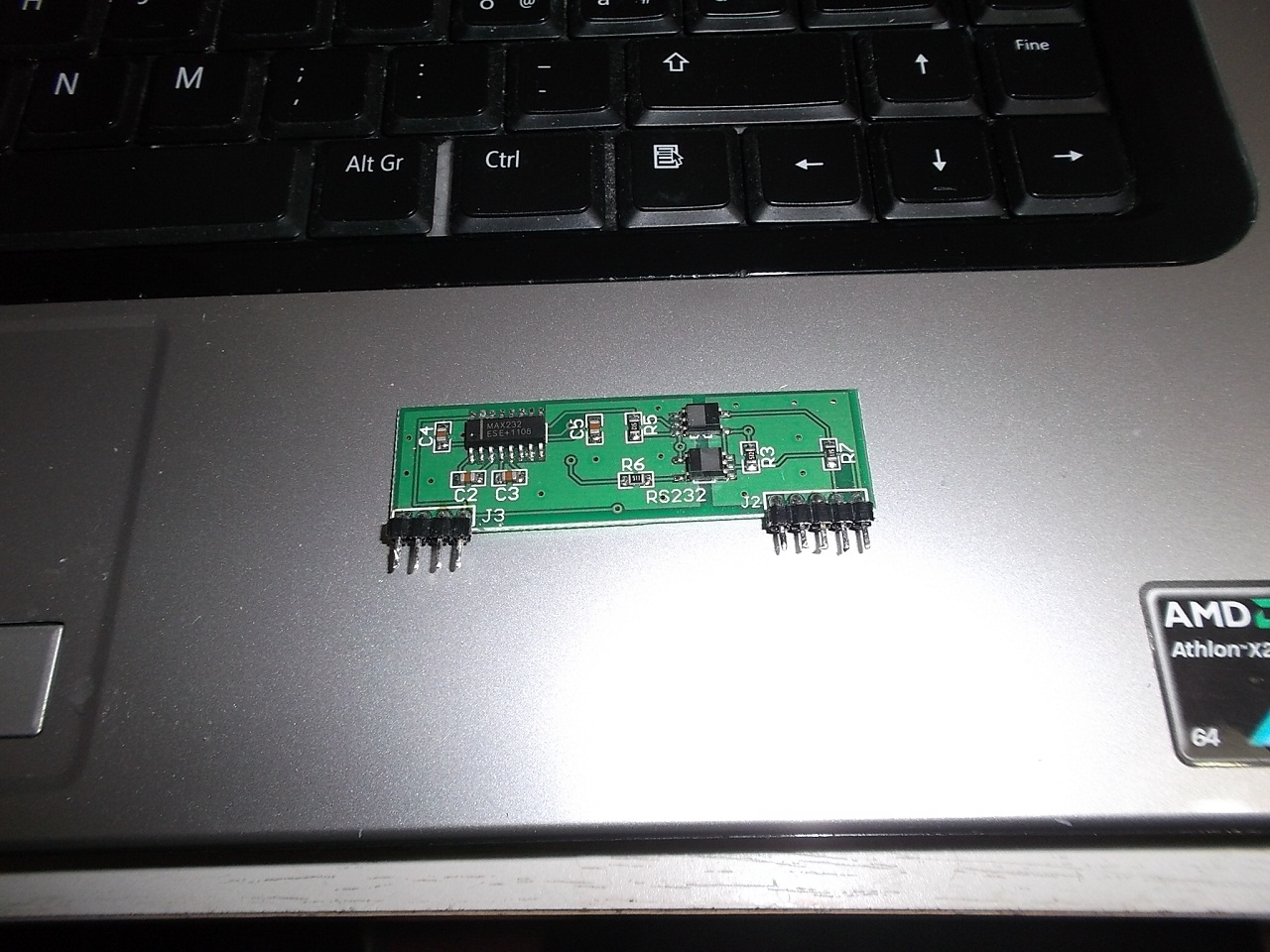

@salvatore quando dici che manca la scheda intendi manca la scheda nel PID o manca solo il connettore? Ho provato a collegare il secondo connettore ma non lo vede il software....
Modifiche varie Honton ht-r392
Bene allora quei barboni non l'hanno messa, ho provato ad invertire le porte e non funziona il secondo sempre e solo il primo
Per il software vede solo COM1 quindi si dovrebbe o aggiungere una opzione al programma (ho un'amico che programmatore) o duplicarlo e mettere come predefinita COM2
Sarebbe il top implementare un grafico cioè 2 grafici e 2 set in un unico programma
Alla fine devo prendere una intera scheda rs232 mi puoi dire quale di preciso?

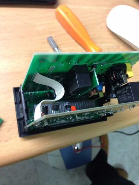

Ecco smontata
Allegato 10747
Come vedi manca la scheda :S

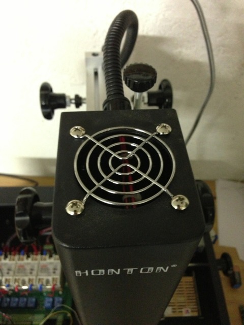

Ho notato che la mia e la tua sono un po' differenti, ho visto che la mia ha il cavo che passa per il centro, la tua a dx
