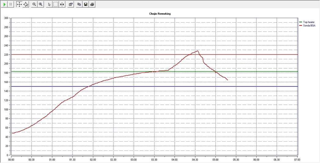

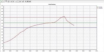

    Non sarà lo stato dell'arte....ma il profilo mi pare rispetti i parametri del mio flussante (Amtech 559)
    Su altre Ps3 ha funzionato.
    Ho fatto un reflow e come sospettavo anche io non è servito a nulla.
    djsaso visto che abbiamo la solita macchina, senza svelare segreti ( ), tu per ottenere il tuo profilo, quanto step usi? il mio è fatto di 4 step...troppo pochi forse?
    e per il cannone dell'aria di sotto come ti comporti? segui bene o male le temperature del top...oppure visto che è più distante tieni delle temperature leggermente più alte sotto rispetto al sopra nei vari step?
