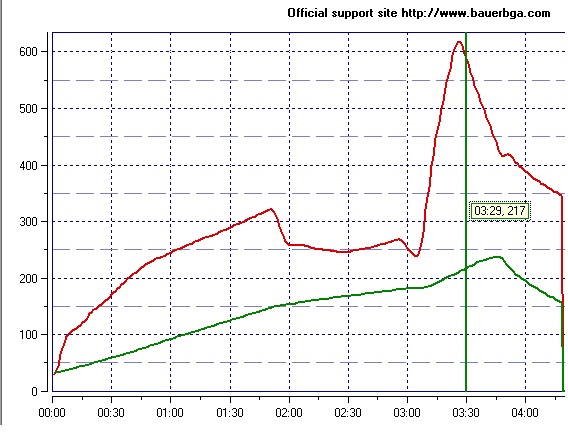

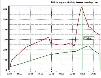

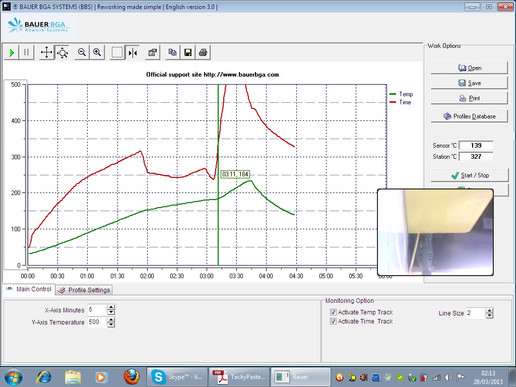

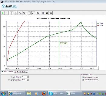

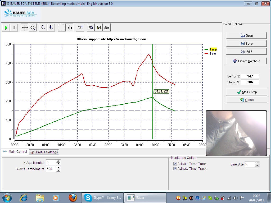

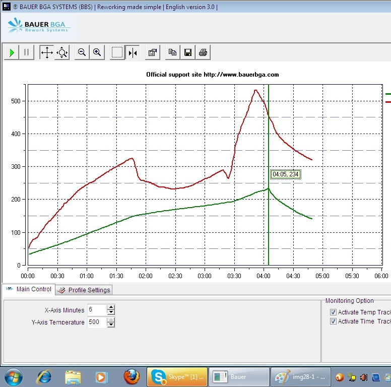

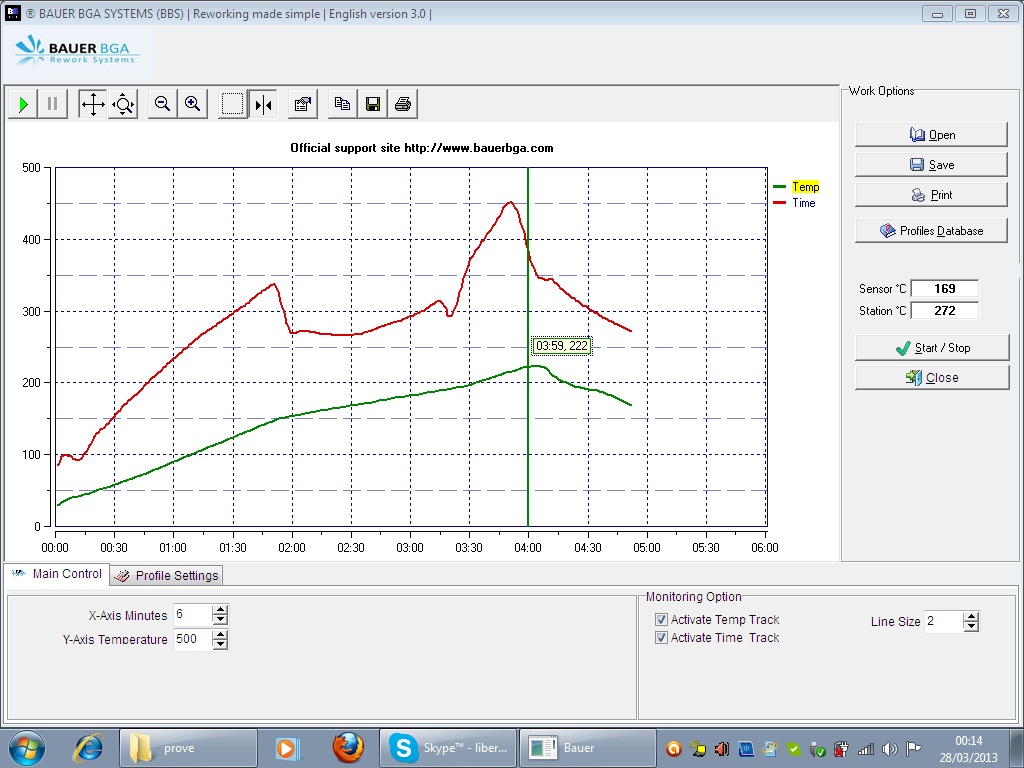

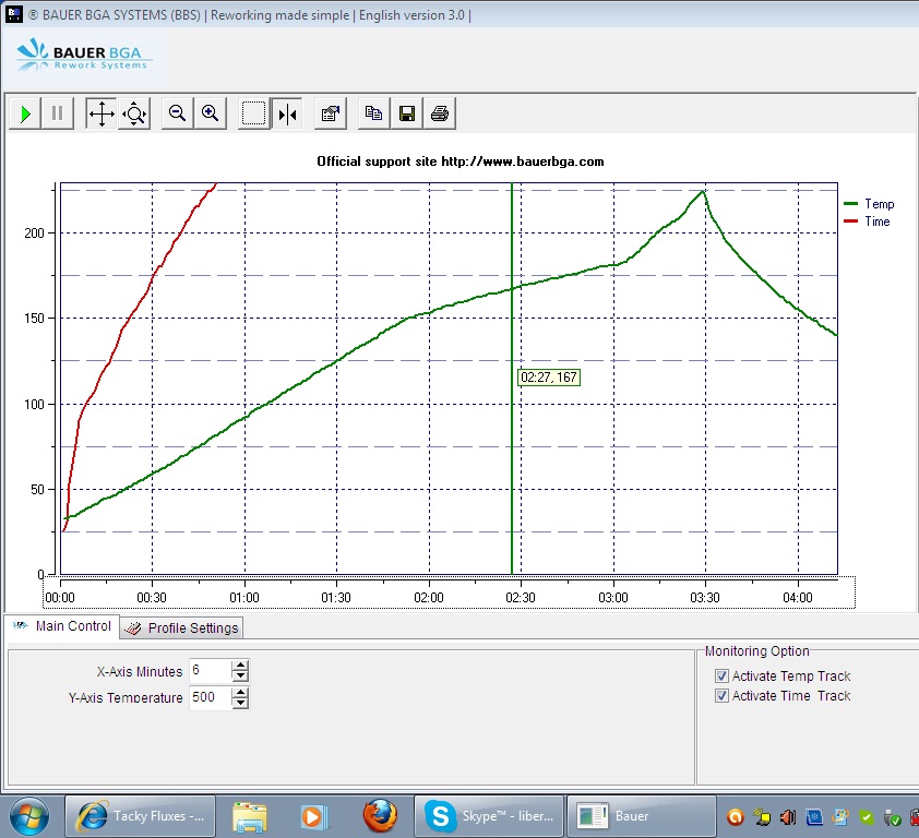

    Salve ragazzi....come avete visto ho finito la mia bella bestiolina di oltre 3 KW.
    Adesso sto lavorando sullo sviluppo di un profilo sulla base del Flux RMA-223-TPF e volevo chiedere pareri su quanto ho sviluppato:
    Adesso però sn arrivato a capire cm funziona la creazione del profilo...ma come potete vedere dai grafici la temperatura dell'hotgun (linea rossa) è abbastanza alta....tenendo conto che il profilo è stato realizzato con una tensione sulla ventola del top di 13 V.
    Volvo chiederci se secondo voi è per questo che ho picchi cosi alti nel tracciato dell'hot gun....secondo voi è meglio alzarlo?

    Da neofita (anche io sono a studiare i profili della mia macchina) secondo me fa troppo lavoro quella hotgun, forse dovrebbe ricevere una mano in più da sotto....
    Ripeto...che sono ancora "giovane" in materia, ma è da circa 15 giorni che mi sbatto sui vari profili.
    435
    Altra considerazione...il profilo in figura l'ho fatto accendendo pre e top allo stesso momento cioè partendo da temperatura ambiente.

    Prova a far partire prima il PRE fino a che non hai una temperatura stabile sulla scheda di diciamo....40/50°

    Secondo me dovresti prima far arrivare la scheda a 155-160 C con il preheater e poi lavorare con la hot gun...Non serve a niente iniziare subito con la hot gun

    Leuzz troppi sbalzi .... Che rampa hai impostato?
