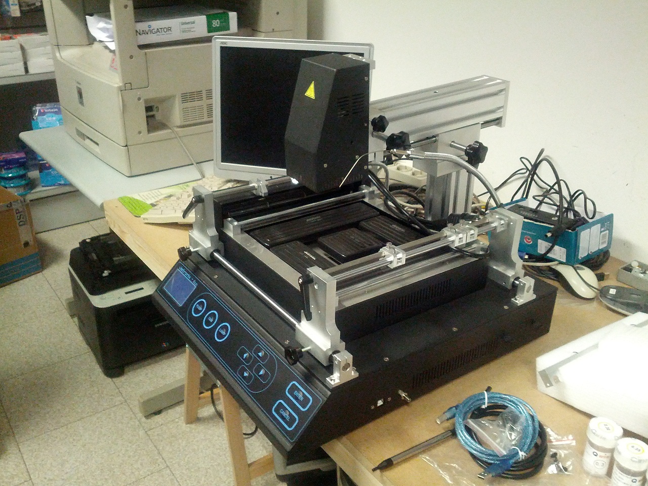

    Eccola qui appena tirata fuori dall'imballo,domani i primi test di avvio!! FATTI NON PAROLE , a buon intenditor....stazione  Jetronix-Eco-img_20130401_091058.jpg

    secondo te ci sta una scheda della ps3 quelle primo modello grandi?

    Non saprei,le console non le conosco ma nelle specifiche tecniche indica il supporto per pcb da 240X240,alla luce di questo trai la tua risposta!! Per pcb di notebook mi sembra piu che adeguata!!

    Errata Corrige supporta pcb da 290X315mm. Avevo letto nel posto sbagliato!!

    Bene, le vecchie PCB atx se le fuma!! La potenza delle resistenze in preheat è incredibile, tanto da rendere quasi superfluo il riscaldatore superiore.
    Da lavorarci con calma in fase di risaldatura del bga.
    Per ora posso solo dire che va benissimo per qualsiasi tipo di PCB. Un po deboluccio il sistema di ancoraggio, la termocoppia in dotazione è poco precisa.
    Una volta presa mano è molto veloce!!
