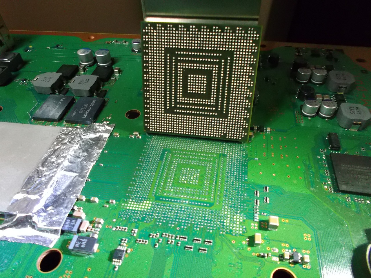

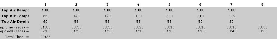

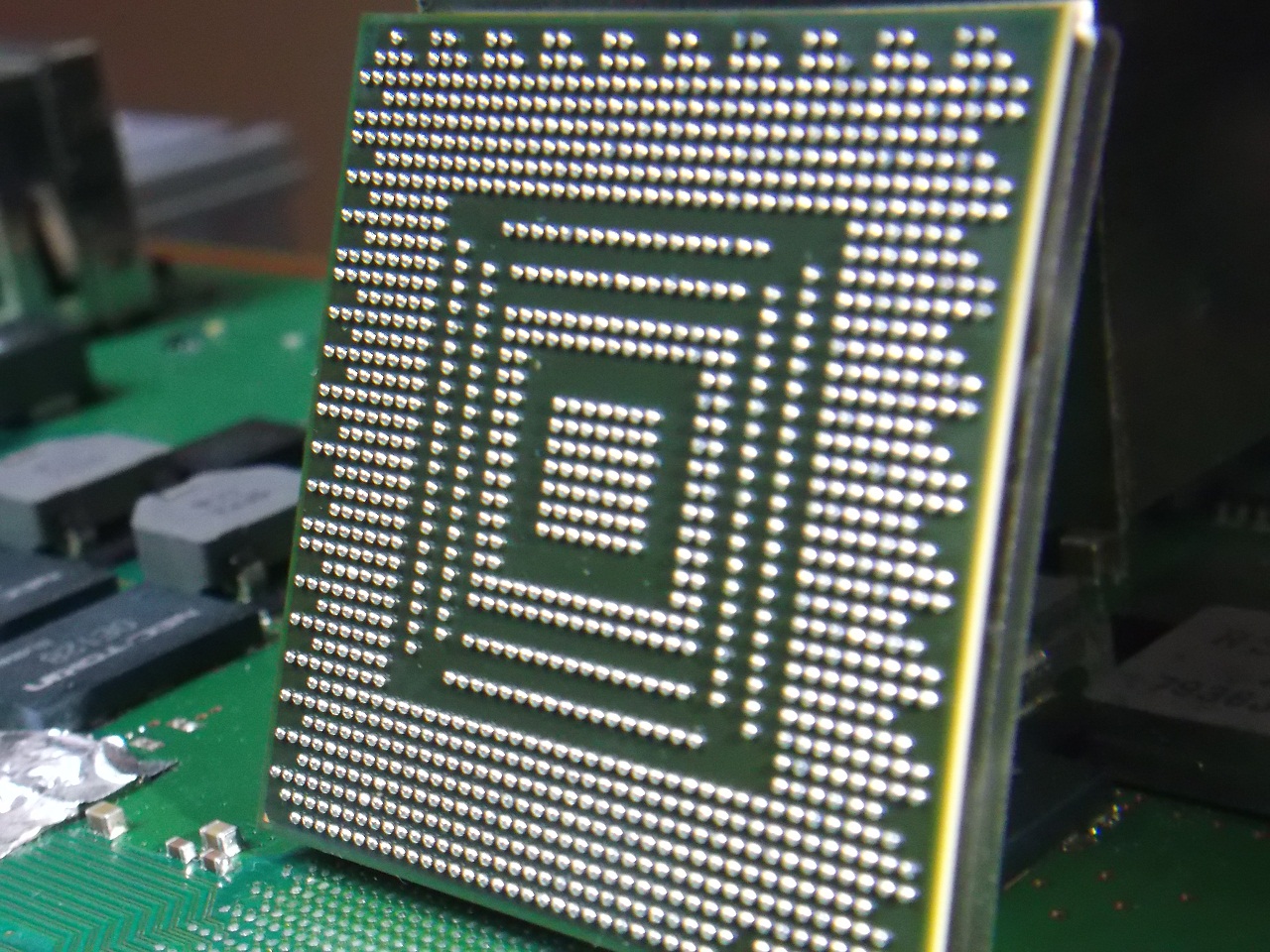

ragazzi apro questa discussione per capire un piccolo problema che ho incontrato. Ho dissaldato una GPu ps3 e ne ho montata una nuova. La console aveva ylod. Premetto che la scheda l'ho presa solo per trovare i profili e se riuscivo a ripararla anche meglio visto che era di un amico mio :) A vostro parere cosa potrebbe essere? La saldatura è avvenuta perfettamente e ho guardato il bga per tutto il tempo. Le sfere si sono fuse tutte allo stesso momento e controllando almicroscopio sembrano saldate bene. Secondo voi è la CPU? oppure lascio stare? siccome non sono a casa e le foto le ho nel mio pc, appena torno vi mostro il lavoro ;)

Prova a fare un reflow alla cpu che scalda non poco.

Se vuoi continua sono curioso :) prova a fare un reflow ai chip del suono quelli con la scritta nec sono 8

Ma il proprietario ti ha detto che è morta da un giorno all'altro? Se nessuno prima di te ha toccato la scheda il problema potrebbe risiedere benissimo nell'alimentatore
