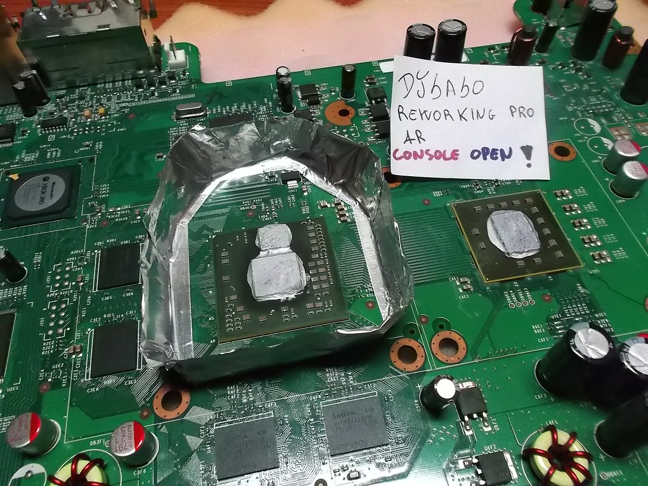

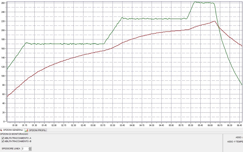

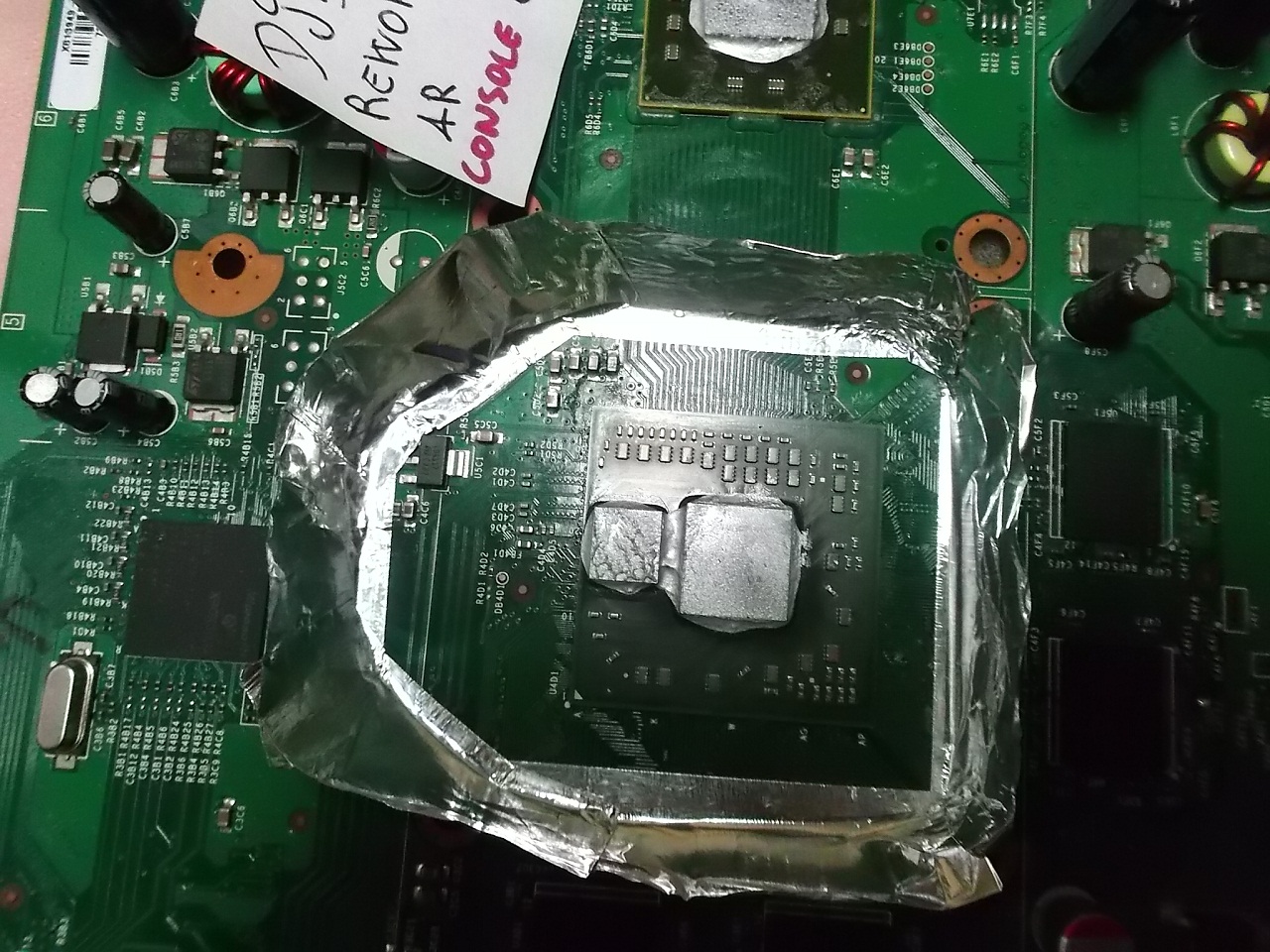

Daccordissimo con te....infatti sono in work in progress, non è che non mi tornano i miei fallimenti, anzi gli do la tua stessa motivazione. Ho proprio finito adesso un'altra prova, andata meglio, ho una salita più rapida alla fine e sto meno tempo sopra ai 183gradi....ma ancora non è perfetta....infatti ora aspetto si freddi la scheda e riparto con le dovutw correzioni.

http://img.tapatalk.com/d/13/03/27/a5ezuza2.jpg
Una foto che vale piu di mille parole:-)
Pare che il profilo, frutto di una notti insonni, dia i suoi primi frutti...:-)
A certo....il mio è solo il punto di partenza:-) ma da vedere solo led gialli che lampeggiano ad una console che riprende vita....un minimo di soddisfazione cencedimela :-)
Pure di Pasqua saso, grande :D

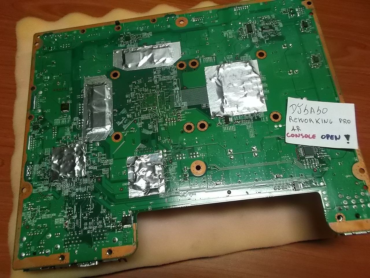

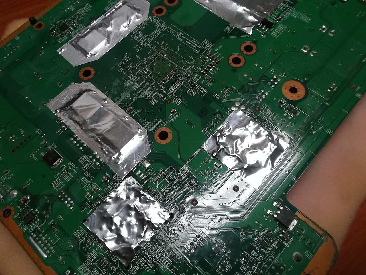

L'ho visto in giro.. Alla fine è come uno stencil. Lo puoi riutilizzare più volte e ci metti un attimo a piazzarlo..
Ah si? Me lo son inventato a dirla tutta, se lo usano in giro allora vuol dire che va bene :)
