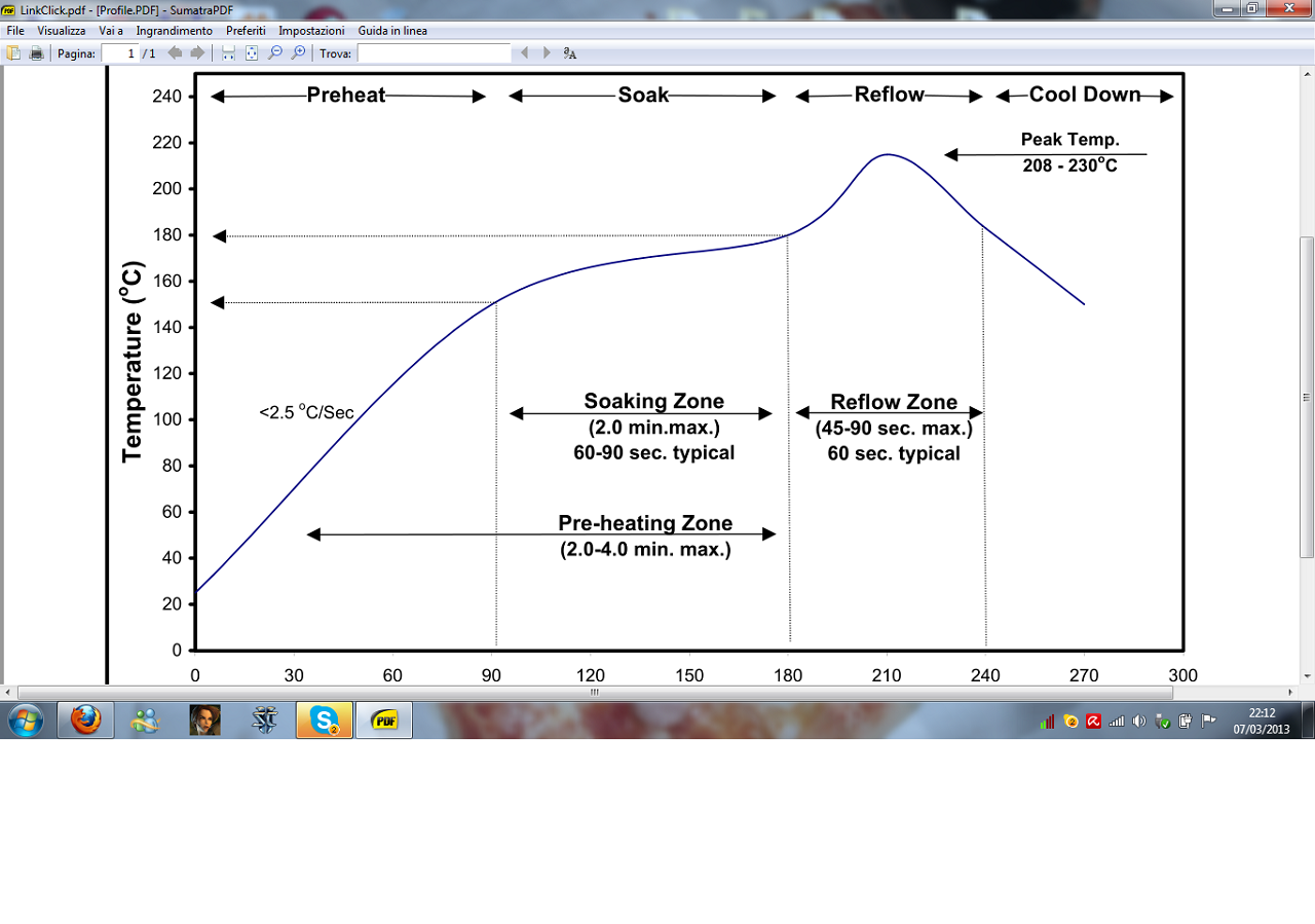

scusa se insisto, ma il lavoro fatto a dovere non si controlla cosi, ma con il grafico. Se il grafico rispetta i parametri ideali, la scheda funziona al 101%
Se per grafico intendi il profilo ti do perfettamente ragione....è che uno deve trovare il suo...in base a diverse variabili in gioco.
Giusto, sappi che sto seguendo con molto interesse i tuoi lavori trovo che tu sia molto bravo sul rework.
Il profilo per il sollevamento credo di averlo trovato (per la gpu della x360), ora ho cambiato flussante per il ripallinaggio e vedo che le cose vanno molto meglio. Le fisso con la pistola dell'aria e non con la honton.
Ora mi manca di trovare un buon profilo di risaldatura, ma ho già dei profili base su cui lavorare.
Guardo il datasheet del flussante, leggo in giro...cerco...ho trovato molto giovamento guardando qui :
[url]http://www.thebgaprofiles.com/[/url]
Che poi è il forum del sito dove ho preso la Honton
umm... ti do un documento + valido
Allegato 9492

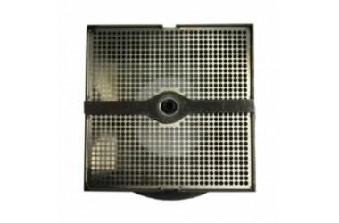

Ma per i reball della PS3, necessito del nozzle dedicato o volendo posso usare per il TOP quello che solitamente uso per il bottom?
vedo che come dimensioni mi copre il BGA.
Questo per intenderci :
