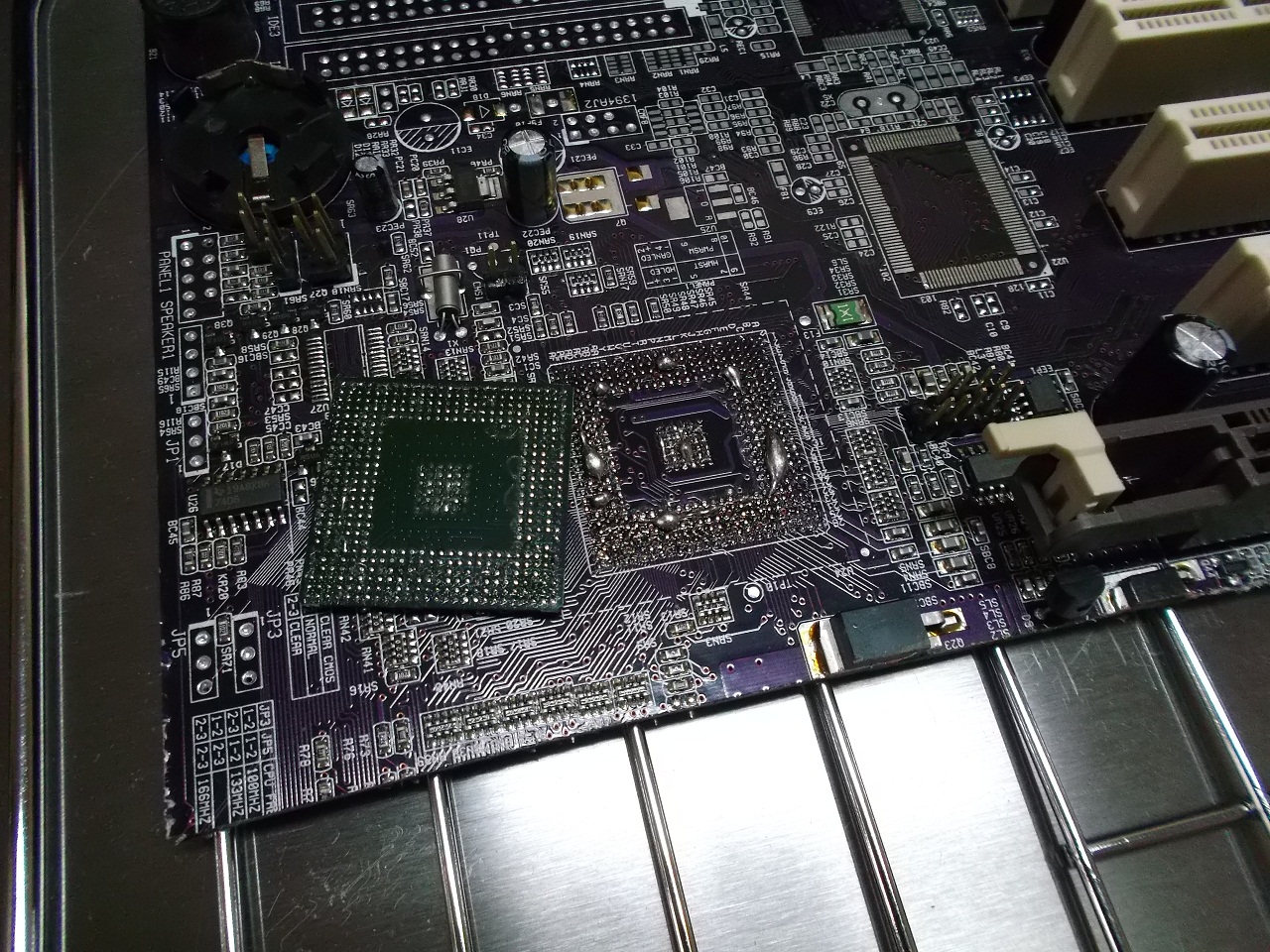

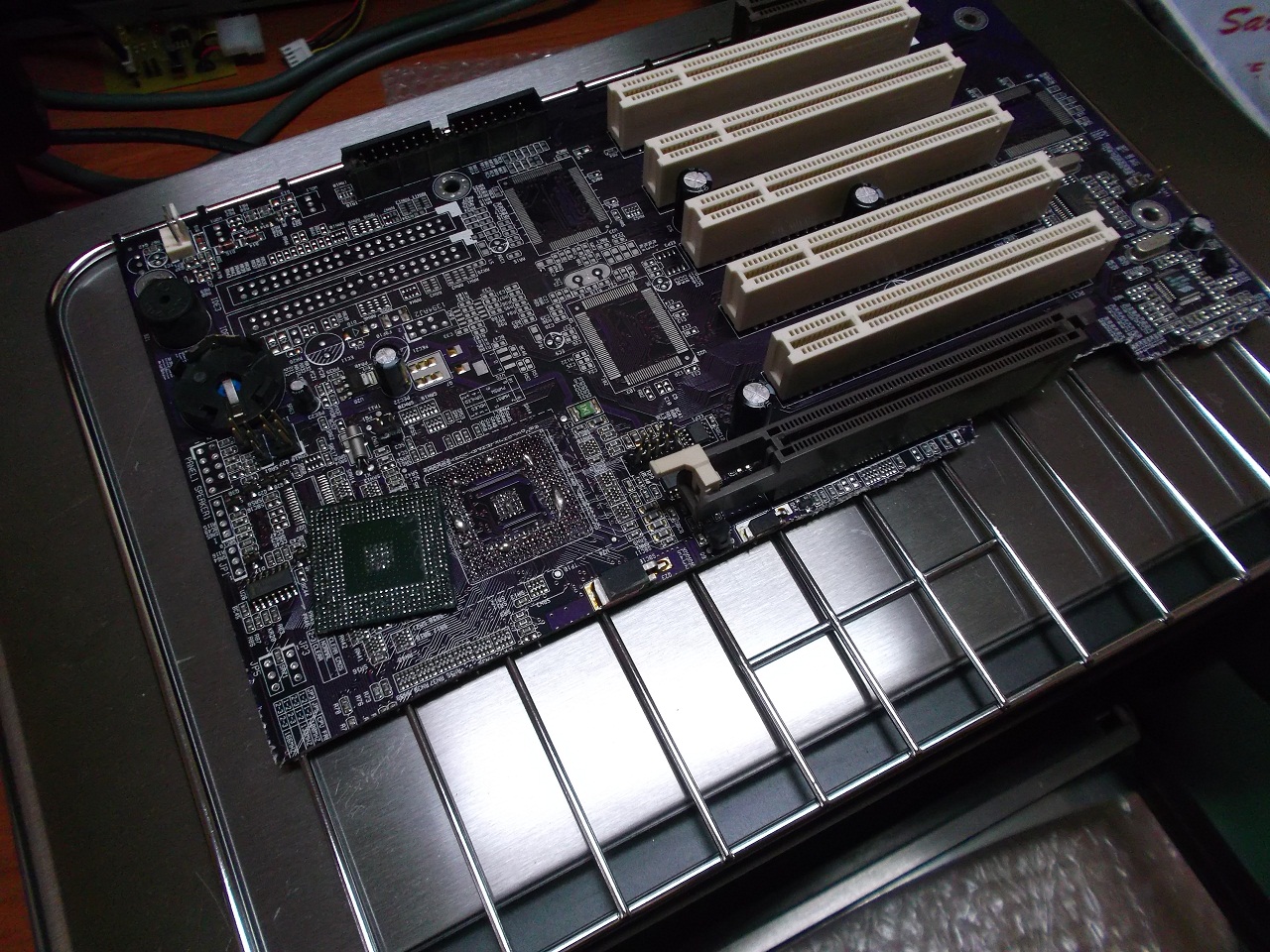

io te l'ho lasciata cosi per evitare di fare danni :) mi dispiace che non sia andato a buon fine ..

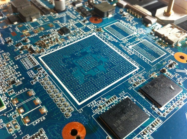

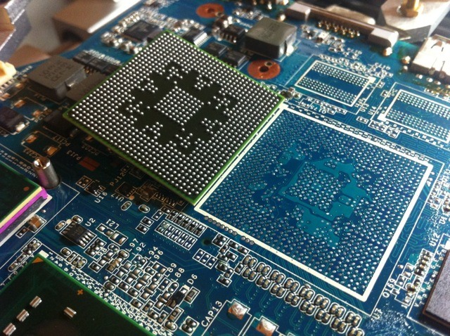

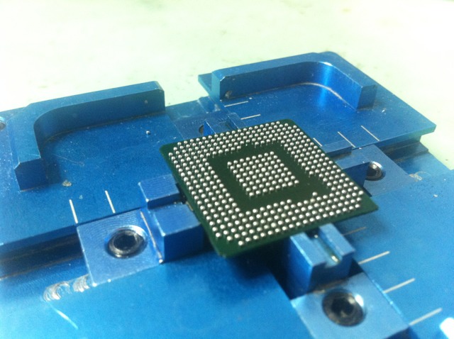

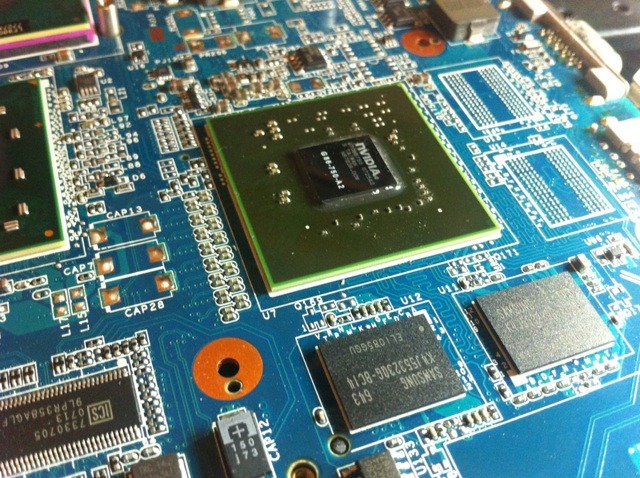

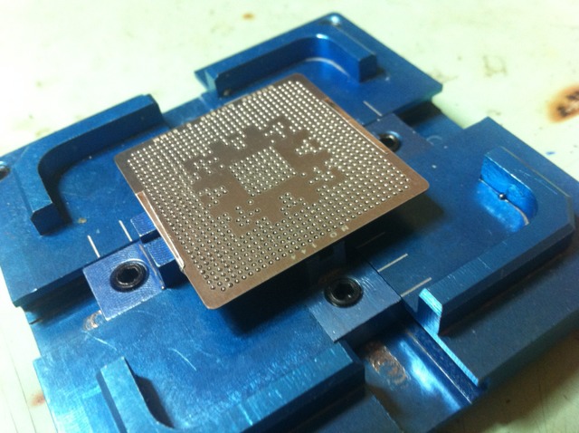

Reball SONY VAIO
Allegato 11892
Allegato 11893
Allegato 11894
Allegato 11895

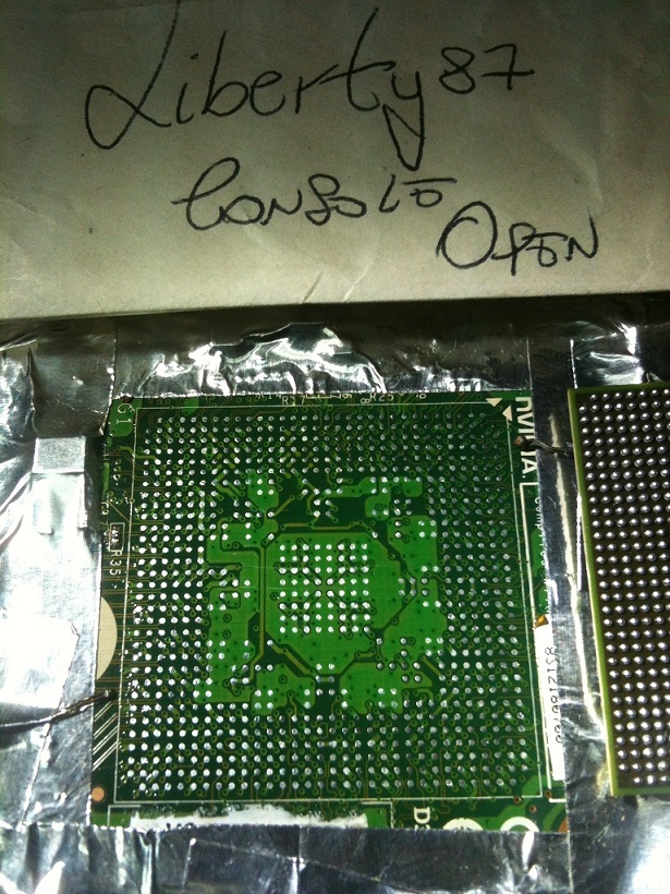

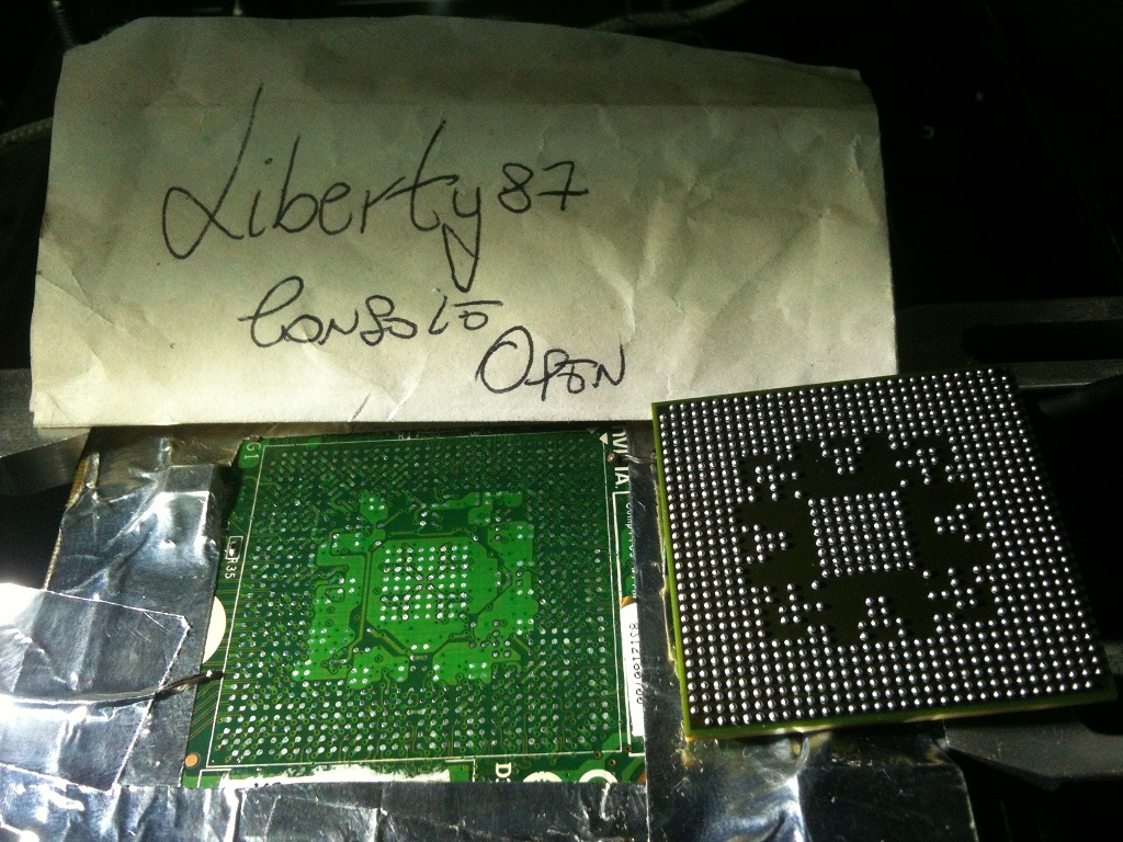

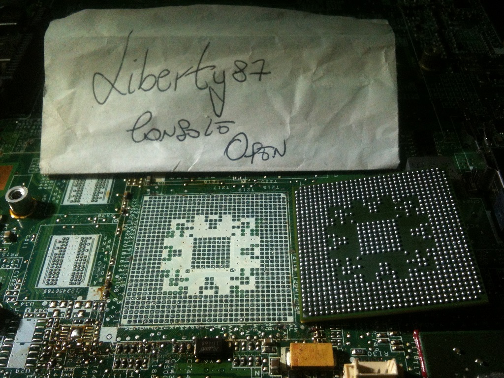

ecco alcuni test dal laboratorio di djsaso.
Ingredienti:
mobo pc atx.
Come procedere?
prendere una scheda madre atx e segatela in 2. Adesso prendere una parte della scheda e inseritela in un fornetto al quarzo. Posizionate una sonda nel giunto del bga e accendete il forno.
Tempi:
150°C in 1:43
175°C in 2:07
225°C in 3:14
235°C in 3:30
Allegato 11925Allegato 11926

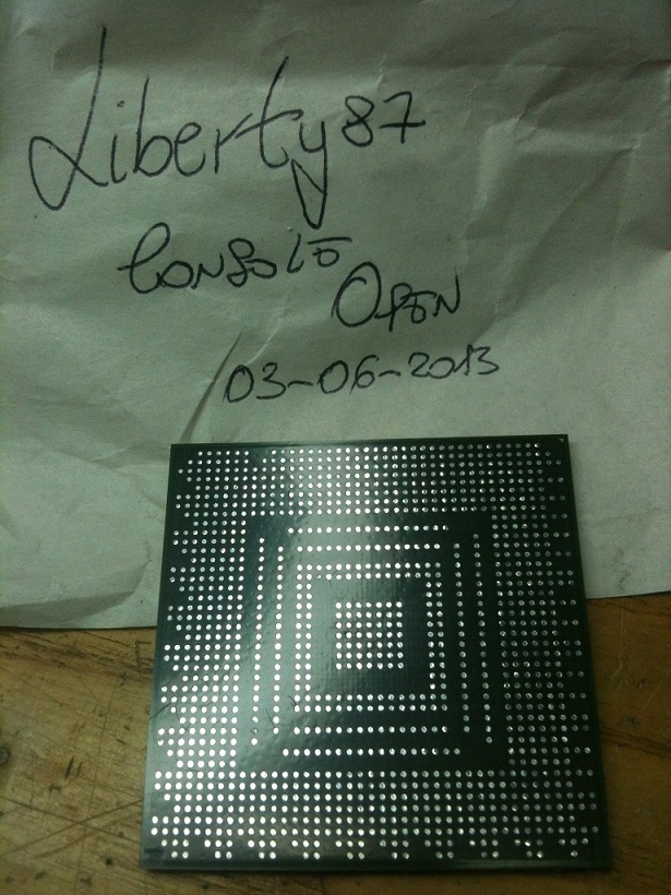

storia di una trinity :) :
mi regalano una scheda trinity con led rosso errore a video e82 ,gli fccio un reflow all processore parte deopo due accensioni di nuovo e82,mi son detto ok bisogna reballarla la reballo tutto ok parte .
monto il demon appena leggo la nand si inchioda stavolta da ad ogni accensione : e79 led rosso senza nulla a video .
smonto tutto e dissaldo demon accendo indovinate? e82 ...... stavo per buttarla dalla finestra ,faccio un ultima prova premo sulle ram e magia la console parte ..... reballo le ram e ora va dio qui foto e video :
p.s: scusate l'esultanza femminile ma oramai avevo perso le speranze LOL

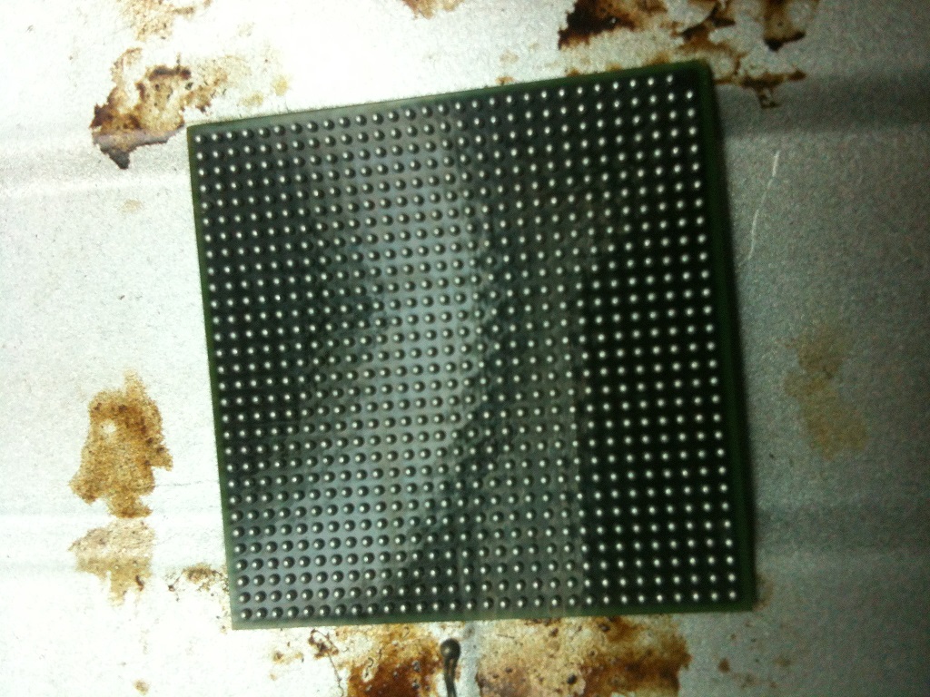

ps3 fat reball gpu :
http://i42.tinypic.com/2iw64c6.jpg
http://i43.tinypic.com/vqjeoj.jpg

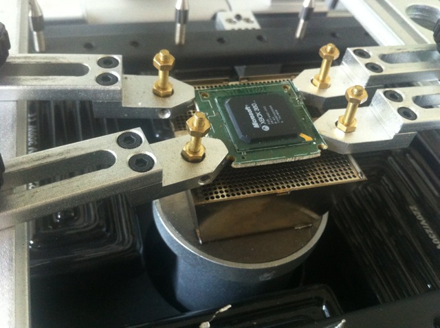

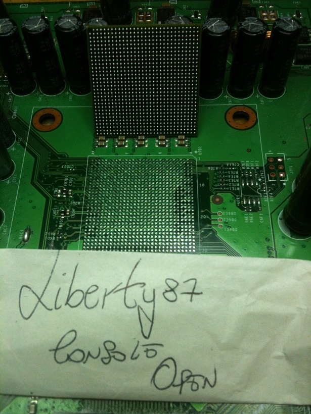

xbox360 slim dopo reballata ram e xgpu di nuovo e82 presa xcpu da ziopippo trapiantata e reball success dopo un po di sbattimento con la nand :) alla fine ho vinto io :
http://i39.tinypic.com/2cwtlyw.jpg
http://i41.tinypic.com/szgz11.jpg

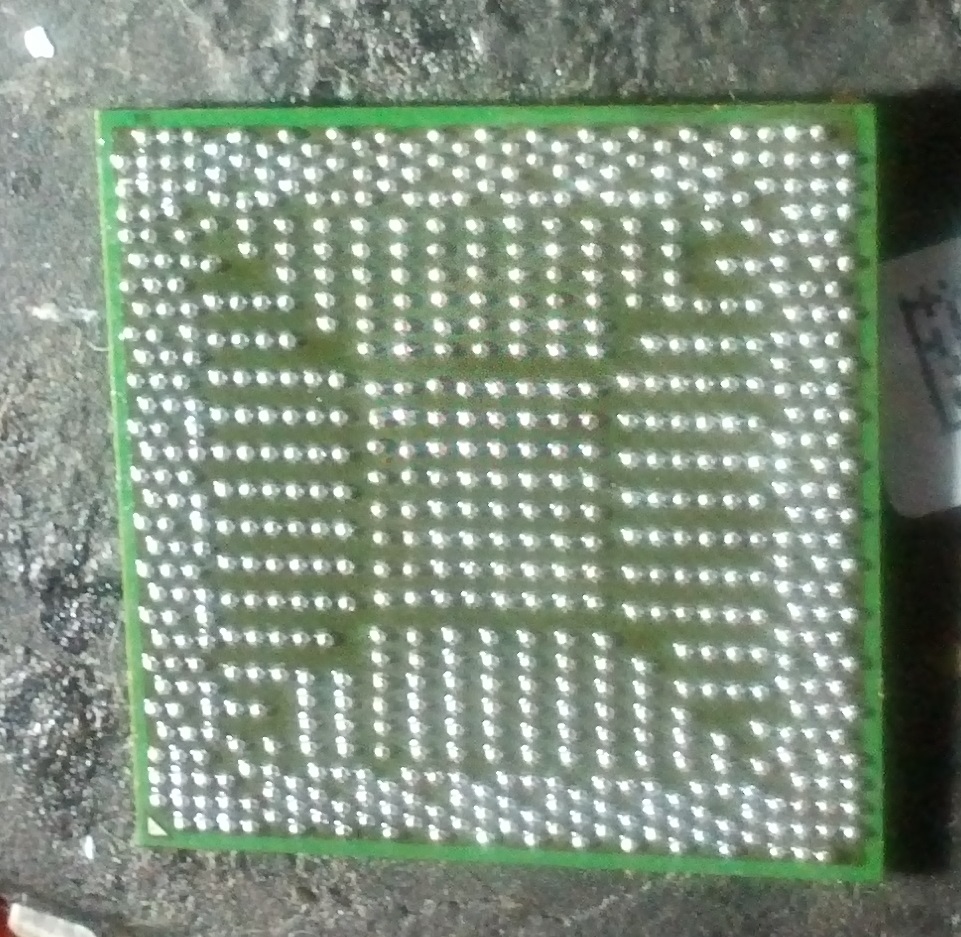

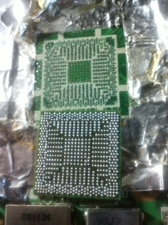

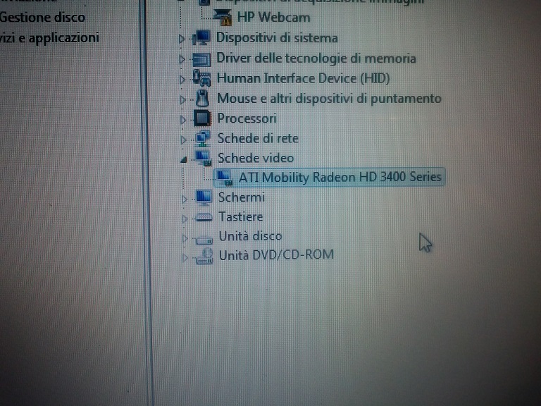

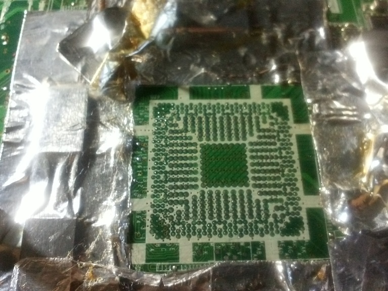

hp Dv5. soliti sintomi (si accende ma schermo nero e led attivi) reballing gpu Ati a mano (sigh non avevo lo stencil..è già la seconda volta! XD)
Allegato 12471Allegato 12472Allegato 12473Allegato 12474
