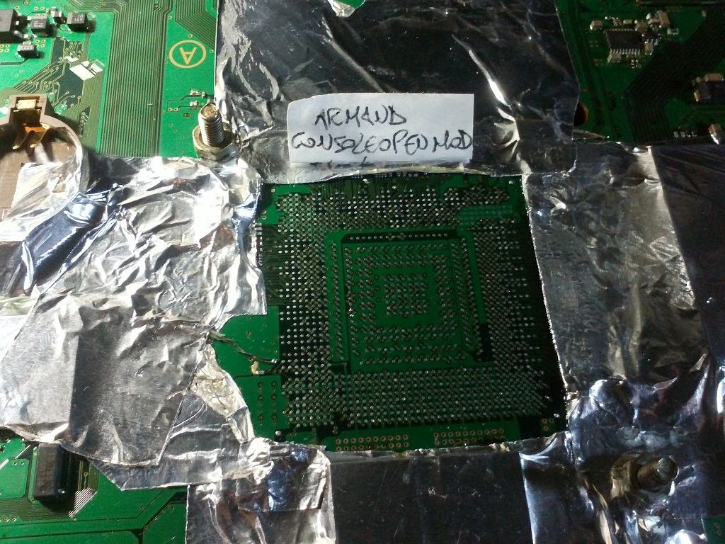

    Fateci vedere i vostri lavori di rework!-imageuploadedbytapatalk1367145941.402975.jpg
    Eccola

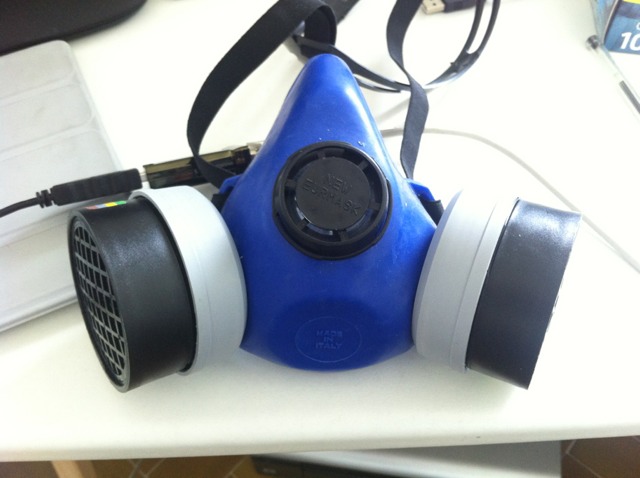

    grazie mille, ma che marca è?
    io uso una di quelle fatte di carta, con un piccolo filtro al centro,ma credo non sia adatta, tra l'altro mi si appannano sempre gli occhiali, e non vedo nulla... rischio sempre di far qualche danno
  3. #243
    Vip Member L'avatar di chojin
    Arezzo
    1,239
    Quella non ti para da nulla....serve una maschera con filtri ai carboni attivi come questa. La marca non la so sinceramente....quando sono a casa ci guardo meglio

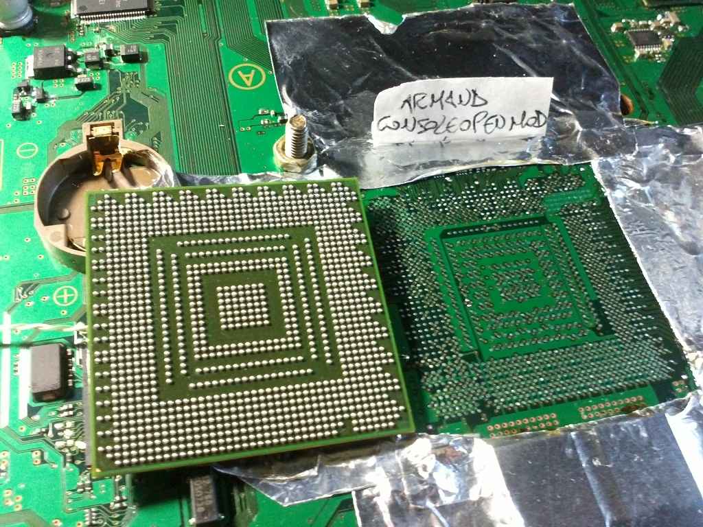

    et voilà!

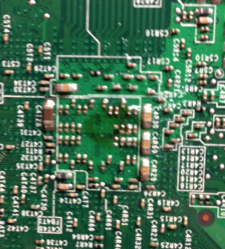

  5. #245
    3,033
    ma non fungeeee

    E' quella del corso? sicuro non sia bricked? o altrimenti i problema sta altrove
  8. #248
    3,033
    no cristopher è un'altra..me l'han data con ylod e dopo reball ha ancora ylod...segna 2-2,1 ohm l'rsx
    c'è da dire però che mi è arrivata con flussante sotto rsx e cell e soprattutto nella pare inferiore ci sono machciette nere ovunque...secondo me è bella che morta...

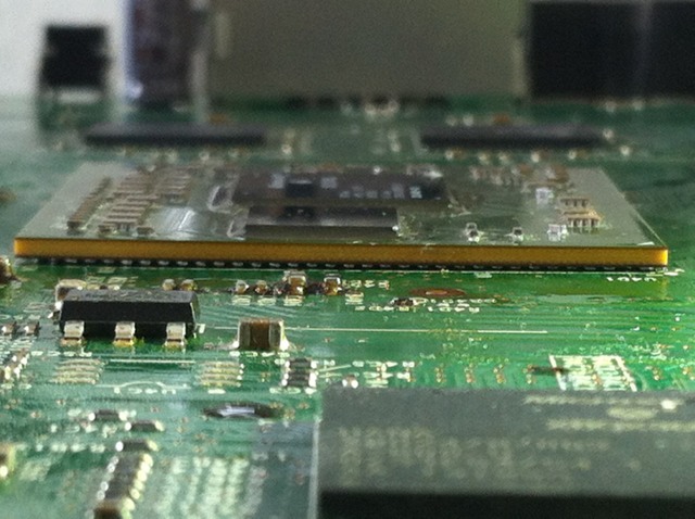

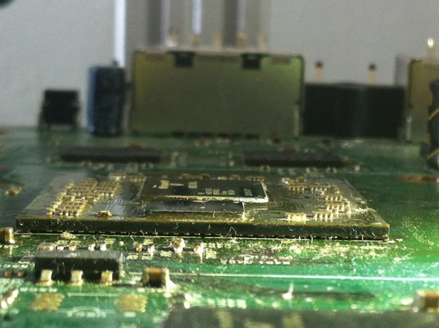

  11. #251
    VR
    1,699

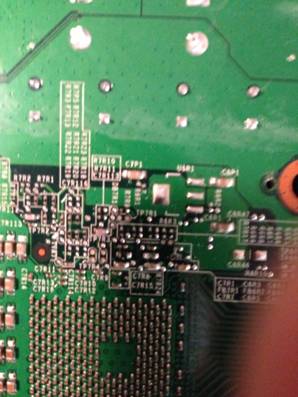

    il brutto è che certi clienti pensano che facendo un reballing dopo esperimenti del genere la console funzioni ancora facendo un reballing, tipo questa xbox che l'hanno aperta e si sono fermati alla rimozione delle clamps, disastri :S
    Fateci vedere i vostri lavori di rework!-img_1833.jpgFateci vedere i vostri lavori di rework!-schermata-04-2456411-alle-15.13.38.png

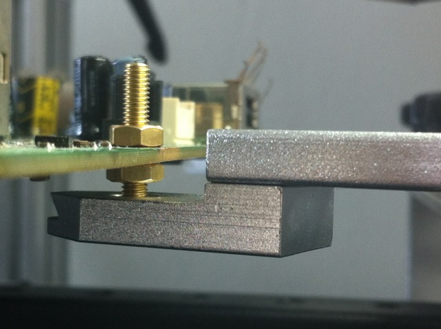

    Io ho invece con una piccola modifica ho risolto i problemi di imbarcamento della scheda che alzavano la gpu da una parte....e provocavano una saldatura non uniforme
    Prima
    Fateci vedere i vostri lavori di rework!-imageuploadedbytapatalk1367156268.438946.jpg
    Dopo
    Fateci vedere i vostri lavori di rework!-imageuploadedbytapatalk1367156338.839190.jpg
    Modifica
    Fateci vedere i vostri lavori di rework!-imageuploadedbytapatalk1367156369.239049.jpg
    Ora non la schioda nessuno....

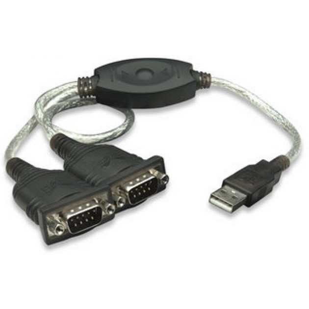

    Per i possessori di honton 392, questa magari collegata alle 2 porte sr232 potrebbe facilitare la vita
    Già ordinata, l'altra porta stasera la monto, aspetto questo e vediam che succede
