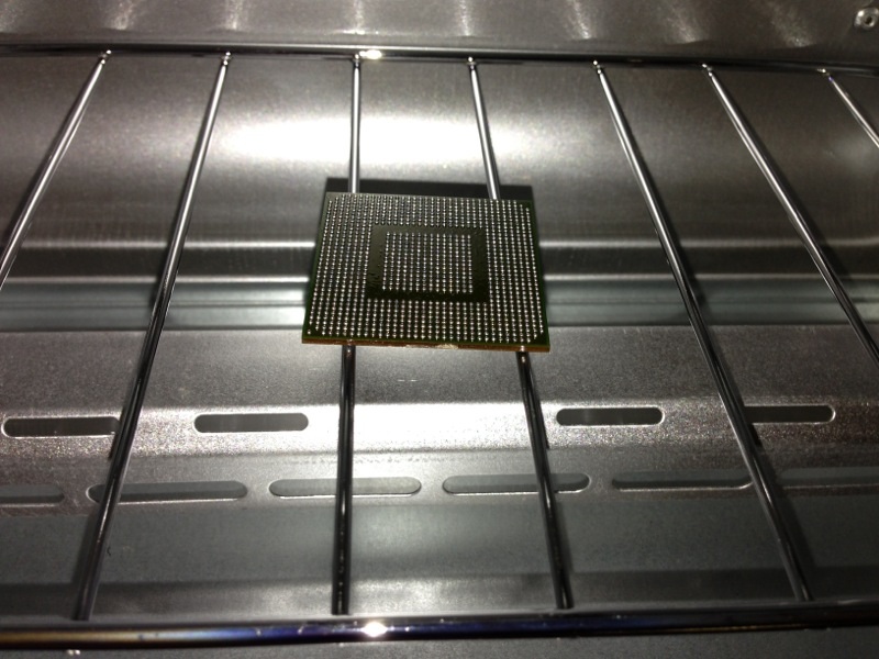

io consiglio uno scemissimo fornetto con resistenze al quarzo da 6l e 600w..pagato 20 euro..ragazzi la temperatura è uniforme, le sfere si fondono perfettamente, e il bga non muore..io non lo consiglio...lo straconsiglio!!!!
Ho provato con la honton e ci mette poco ma non mi pare che venga bene, con la Atten l'aria al minimo è un tornado quindi le sfere si spostano tutte, con il fornetto invece tanta roba
Arrivato ieri :D direi fantastico, saldature perfette Allegato 10649
Senza fare modifiche metto la Tc dentro il forno e quando arriva a 190 spengo e raffreddo :)

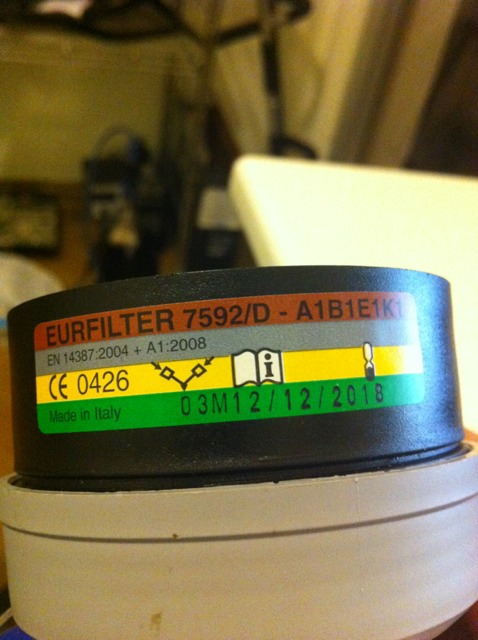

Ahahahah mi fa piacere...il fornetto é un must have!! Tu invece dovresti dirmi dove hai comprato quella bella maschera per i fumi! :)
Inviato dal mio pad cinese con Tapatalk 2
In una bella ferramenta sotto casa...24€ mi pare compresi i due filtri.
I filtri sono questi
Allegato 10659
E sono appositi per fumi e esalazioni.
Ci sono altri due tipi di filtri : polveri e vernici mi pare, ma hanno colori differenti nell'etichetta. Questi li riconoscete dal colore verde/giallo/marrone
