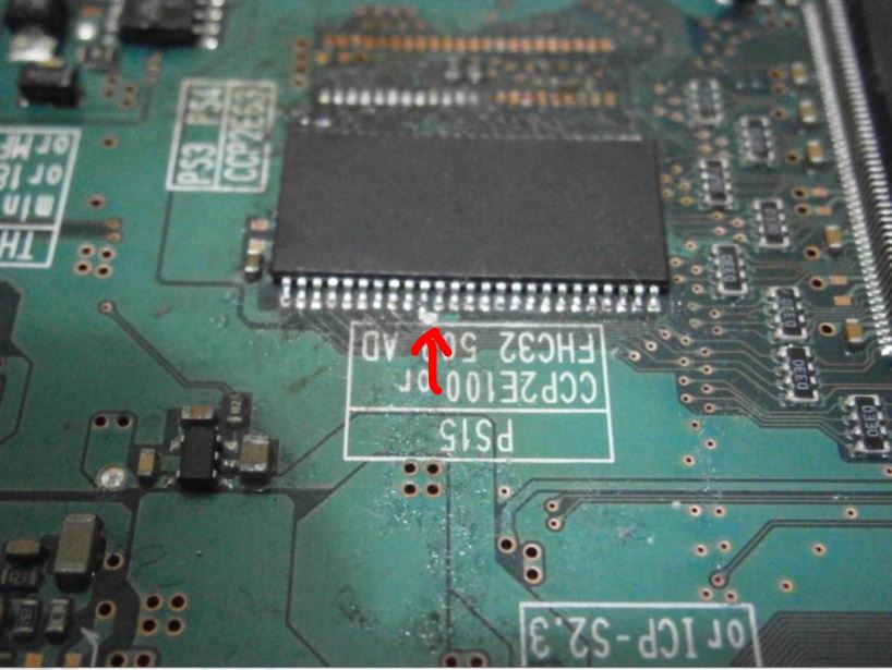

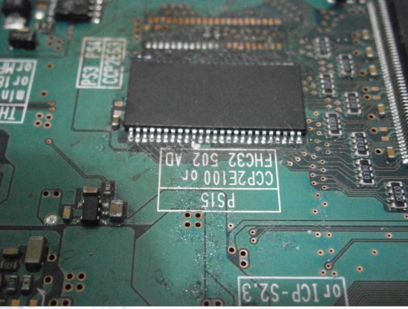

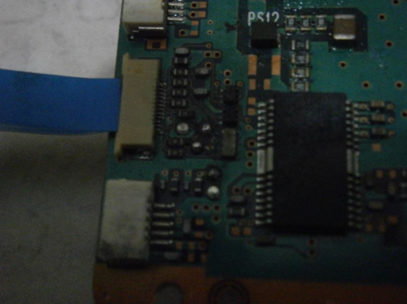

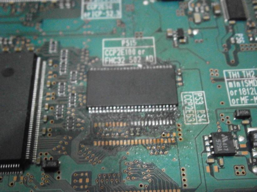

Salve a tutti, vi scrivo perché sono alle prese con una nuova ps2, una fat v10 (50004) con MoBo GH-026.
La ps2 in questione era inizialmente modificata. Io l'ho acquistata però per fare pratica con il saldatore e provare a rifare la modifica.

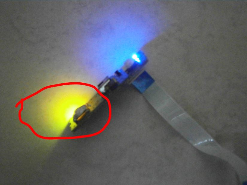

Così ho tolto il modchip ed ero pronto a rimodificare la console, ma purtroppo a questo punto la ps2 ha iniziato a manifestare uno strano problema: in stand-by il led invece che essere rosso è giallo, mentre quando l'accendo il led diventa verde. Mentre la console resta accesa non arriva nessun segnale video nè audio, dopodiché, dopo circa 6-7 secondi la console ritorna in stand-by e il led ritorna giallo.
I tentativi che ho fatto sono i seguenti:
1) Eliminati con la trecciola eventuali corti sul Bios;
2) Controllati i fusibili (trovato PS12 saltato e prontamente sostituito con un altro fusibile dello stesso amperaggio);

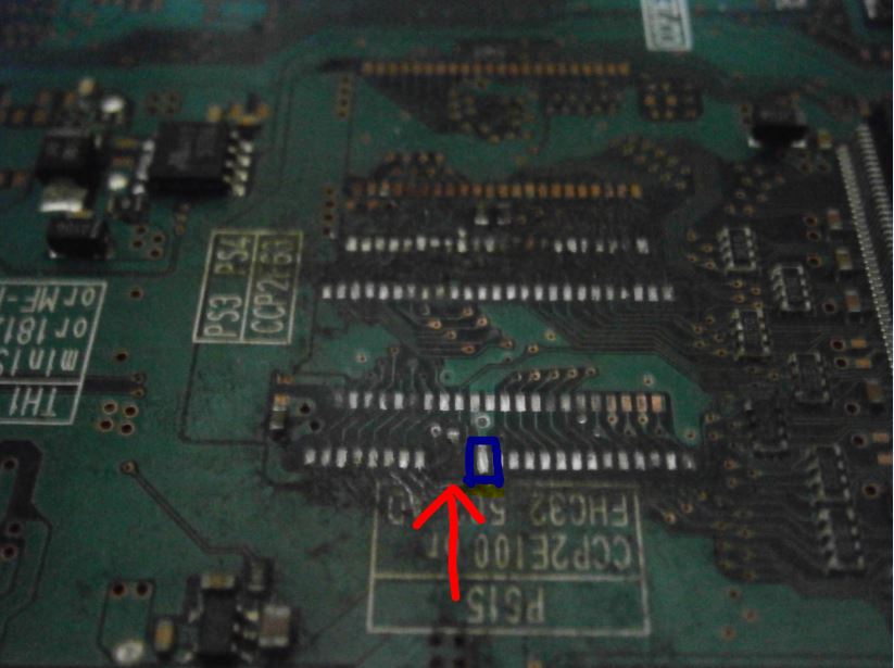

3) Tolto l'LA
4) Tolto e rimesso integrato del Bios per scongiurare il caso in cui ci fossero corti sotto i piedini;
5) Sostituito il Bios con un altro di una V9.
Nonostante tutto ciò il comportamento della play resta invariato.
Mi potreste aiutare? Grazie.
Vi allego una foto del led giallo:
Allegato 18285
Ps2 fat v10 led giallo e schermo nero. Aiuto!
Qualche corto oppure sembra che siano accesi sia il rosso sia il verde insieme. Boh

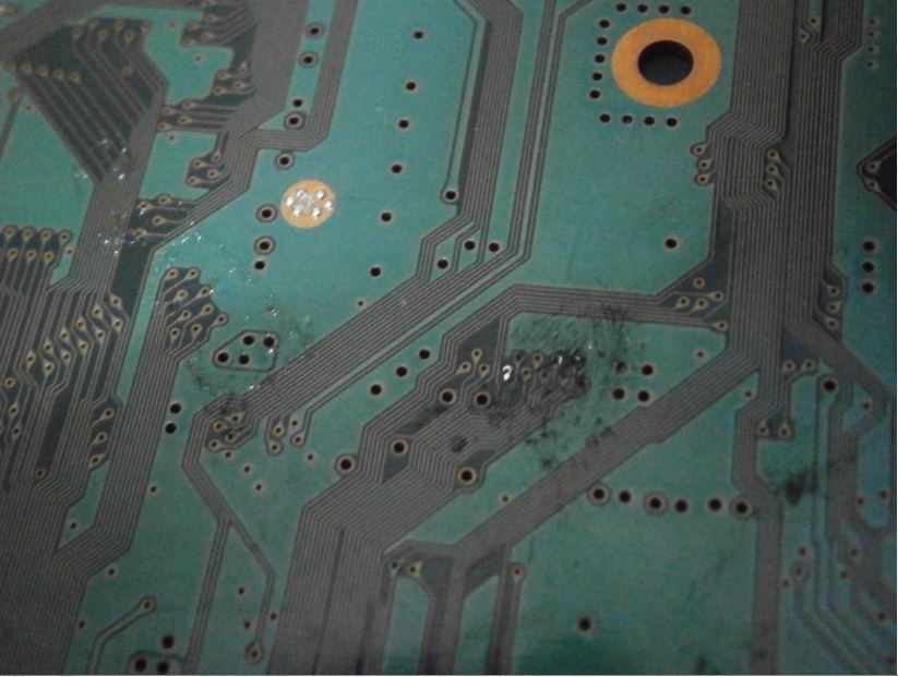

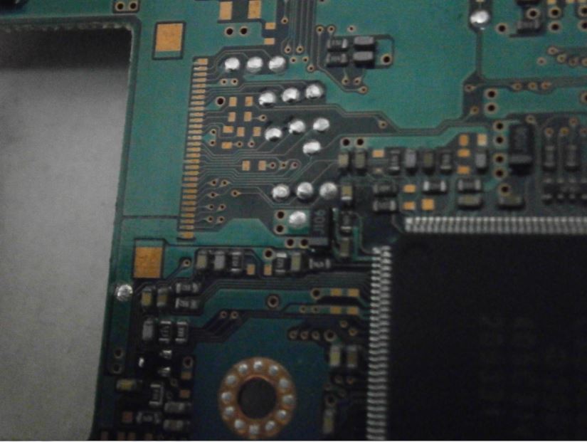

Foto della piastra con il dettaglio delle zone "manipolate" potrebbero aiutare.
Cerca uno schema con le tensioni e verificale.
Il bios di una V9 non è proprio la stessa cosa di una V10...
