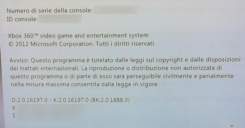

vi lascio le mie info riguardo la mia versione (penso che possano servire)

Allora da quello che ho letto qua e là la versione 16202 non supporta bene la rev 402 e non c'è neanche da selezionare in Xebuild mentre la penultimache è la 16197 in Xebuild c'è..quale mi consigliate di installare?

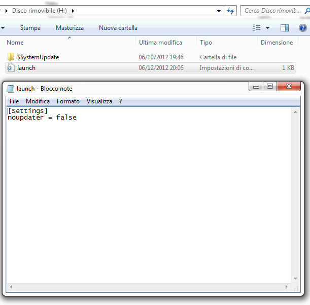

Se hai dash launch attivo, devi rinominare la cartella in $$ystemupdate.
R: Ciao a tutti!! spero mi potrete dare una mano!!
Cancella quel launch. Non disattivare il noupdater. Se cambi il nome della cartella si arrangia a fare tutto. Ovviamente devi far avviare l'update dalla dash ufficiale, non da FSD.
