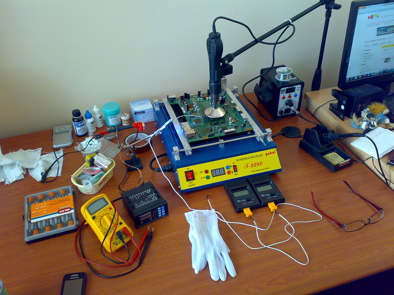

    banco reflow e reballing se ci riesco :D
    ecco ragazzi aggiornamenti del mio lab
    banco reflow e reballing se ci riesco :D-05072012789.jpg
    usare il preheater per reballare è veramente difficile, se poi qualcuno mi da aualche dritta perchè sono veramente giù XD
    attualmente ho 1500W sotto con IR e sopra 700W aria calda la potenza dovrebbe essere buona, forse un 500W in più di pre non facevbano male

    Quindi consigli un preheater più potente ?

    La comunità cresce se si da supporto SUL FORUM, via mp non ha senso...
    Ad ogni modo, per quanto riguarda il preheater e il suo wattaggio posso dirti che questo è probabilmente l'unica soluzione commerciale stand alone che offre il miglior rapporto qualità prezzo che puoi trovare in giro.
    Il wattaggio incide nei tempi e nell'uniformità con cui riscaldi la board prima di attaccare l'aria calda o in generale il top heater, quindi 1500W sono validi per schede non troppo spesse e non troppo grandi come quelle delle Xbox e dei portatili. Fai fatica sulle PS3, ma riesci a farle comunque una volta che prendi i giusti accorgimenti.

    Si si hai ragione 3ntropy ho letto in seguito la giusta regola sui NO PM pardon
    Ti ringrazio del consiglio ma ti pongo una seconda domanda di chiarimento: parli di vero reballing o un buon reflow? (scusa la domanda da Junior)
    Una stazione di pre H che mi permetta di fare meno "fatica" ? sono quelle della AOYUE?
