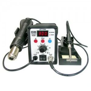

    Ciao a tutti, volevo chiedervi cosa mi consigliereste come stazione saldante e magari combinata ad una stazione ad aria calda, il mio budget non è molto alto, non vorrei spendere più di 100€
    Ho visto una ATTEN 8586 che funziona anche come stazione d'aria calda che viene 59 € spedizioni escluse.
    Nome: stazione-aria-calda-atten.jpg
Visite: 468
Dimensione: 17.8 KB
    Ecco la scheda tenica:
    Macchina:
    Tensione nominale:+ -10% AC220V 50Hz
    Potenza totale:750W(max)
    Ambiente di lavoro:0-40° Umidità relativa:<80%
    Temperatura di lavoro:-20-80°
    Pistola ad aria calda
    Tensione di funzionamento:AC220V + -10% 50Hz
    Potenza di uscita:700W
    Temperatura di esercizio:100° -500°
    Stabilità della temperatura:+ -5°
    Portata d'aria:120L/min(max)
    Stazione di saldatura componenti:
    Tensione di funzionamento:AC26V 50Hz
    Potenza di uscita:50W
    Completa di ugelli.
    Grazie, aspetto vostre risposte

    Per iniziare va più che bene anche per saldature su lead free e "l'extra" dell'aria calda a scricco ti permette anche di poter attaccare\staccare comodamente ic e componenti smd o piccoli componenti bga.
    Basandomi ovviamente sulla scheda tenica, la marca e il modello personalmente non li conosco, se vuoi spendere qualche cosa di più puoi guardare sul sito della aoyue 968 che è una multifunzione che in piu ha l'aspirafumi ma l'aria calda è con pompa a diaframma e non scirocco

    La Atten lo acquistata anche io (sempre dv l'hai vista a 59 euro), penso mi arriverà la prossima settimana.
    Cmq l'utente djsaso la possiede, puoi chiedere a lui come si trova.
    La parte ad aria calda è ben recensita da questo simpatico americano in questo video
    [url=http://www.youtube.com/watch?v=vva2t21sOAs&feature=player_embedded]EEVblog #167 - Atten 858D Hot Air Rework Review - YouTube[/url]
    ed è praticamente identica alle 8586, semplicemente c'è in aggiunta il saldatore da 50W, secondo me gia sufficiente.

    Penso che prenderò la ATTEN che come rapporto qualità/prezzo mi sembra la migliore in base all'uso che ne farò, aspetto ancora qualche giorno per vedere se in giro trovo qualcosa di meglio, se non trovo nulla andrò sulla ATTEN 8586, vi farò sapere poi quando la prenderò..
    Grazie 1000 a tutti
