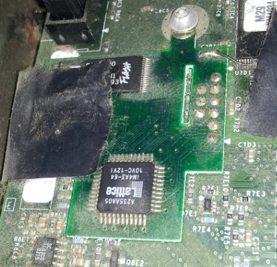

    [ATTACH=CONFIG]4896[/ATTACH]
    Ragazzi questo è il chip. Premetto anke che facendo i 4 tasti del pad x il reset nn va

    hai fatto questo ponte quando hai cambiato lettore?
    [IMG]http://www.euskalnet.net/dlosada/xbox_dvd_images/detalle_puentes_x_Vital.jpg[/IMG]
    Se ti serve ho trovato questo tutorial ma è in spagnolo ma usando google o Yahoo (meglio Yahoo) translate puoi capire meglio.
    [url=http://www.euskalnet.net/dlosada/Sustituir_lector_XBOX.html]Sustituir el lector de la XBOX por uno normal[/url]
    801
    leva la polvere ..
    leva quello scotch , e poi pulisci tutto. Rifai le saldature e riprova il tutto.

    Grazie a tutti x le risposte. No non ho fatto i ponti provo e vi faccio sapere. Per quanto riguarda i Backup partono tranquillamente con il lettore sostituito ma non capisco perchè non funzioni IGR e nn riesco a installare nulla con l autoinstaller. Innanzitutto mi parte la console come se non tenesse memorizzati data e ora, poi dopo aver anke instalklato evox mi parte la dash microsoft.

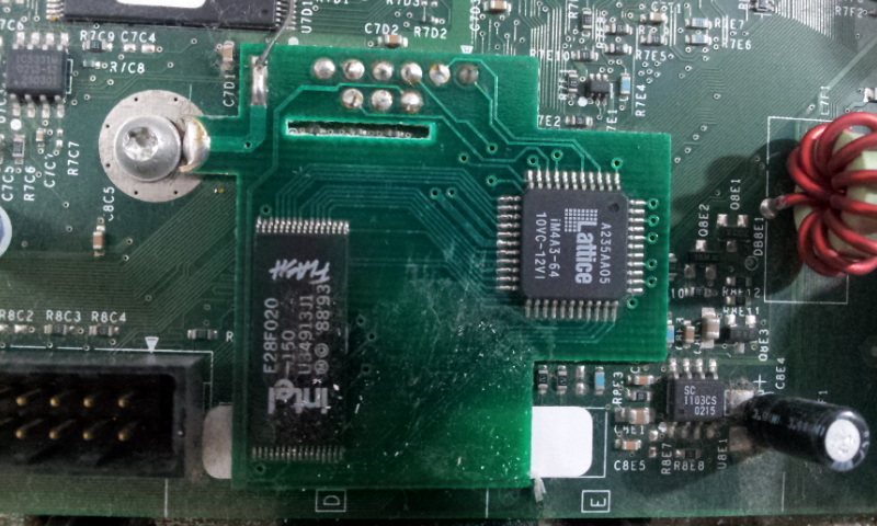

    [ATTACH=CONFIG]4930[/ATTACH]
    Qualcuno mi sa dire che chip è questo??? Non riesco ad aggiornare il bios mi dice che è bloccato il flash. Ho provato con la guida del vecchio aladdin chip ma nn va! Faccio questa procedura perchè nonostante partano i backup e i vari installer, non mi si avvia la dash evox pur installandola.

    senti ma fai una softmod che e uscita 4 giorni fa con il gioco originale non ricordo quale e con un hack la modifichi senza chip e funziona tutto la sblocchi completamente e gratis
    801
    gli ho dato un link dove comprare la mod.
    Devo dire che la softmod e ottima... ma devi reperire gioco ed adattatore.
    Alla fine e meglio comprare un aladin e spedere 10 euro di totale.

    Grazie a gianni e a dexter. ho tutto x la softmod. Spero di farcela. Poi il difficile sara cambiare HD. Consigli e guide da passarmi?
    8
    Softmod esffettuata con successo. Adesso si ke la musica è cambiata!!!!! adesso viene il difficile: CAMBIO DELL HD!!!

    allora ragazzi ho provato la softmod ma mi da non poki problemi. Molti programmi non me li installa tipo xbmc evox qualke emulatore. Poi x quanto riguarda la dash riesco solo ad installare unleashx ma sono limitato solo alla skin di default ke fa un po skifo ad essere sinceri. Mi dareste un aiutino?
    PS il problema del chip che era installato è che nn si puo programmare e evox o qualsiasi dash alternativa non riesce a riconoscere il modchip e ad avviarsi. Riesco ad installare ma avvia sempre la dash MS.
