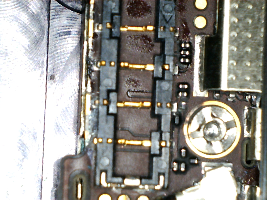

    @Criscros : bhè non è che sono proprio così inetto ^-^ allora ho proceduto così:
    1) spento subito il cellulare che è caduto nel lavandino pieno d'acqua per non più di 15 secondi
    2) lasciato asciugare nel riso per 2 gg
    3) aperto e smontato, asciugato con carta assorbente alcuni residui di acqua rimasti
    4) lavato parti esposte con un cottonfioc imbevuto di tielina
    5) collegato a itunes da pc con w8.1 64 e rilevato dispositivo i DFU mode
    6) avviato ripristino ma quando cerca il dispositivo si disconnette e mi restituisce errore 21.
    il display funziona si vede la mela e subito dopo il logo di collegamento a itunes.
    il cellulare non si carica, si accende solo collegato al pc o alla rete
    all'inizio la mela lampeggiava e si intravedeva una parte del wallpaper (solo i 5 millimetri superiori ) segato da delle linee verticali nere a intervalli regolari... ora vedo solo la richiesta di collegarlo a itunes e sfondo nero.
    sono 10 giorni che ci smeno dietro leggendo vari forum inglesi e non... mi sono procurato anche una logic board con flex del gps strappato.... l'ho sostituita e itunes mi richiede di confermare da iphone per accedere ai contenuti però a display non vedo nulla!!! in compenso la logic board scalda da matti in pochi minuti.
    ho rimesso la logic board originale e ho fatto delle foto col microscopio nella zona del connettore di alimentazione e ho individuato delle resistenze non proprio in perfetto stato... ma a questo punto non avrei neanche l'attrezzatura idonea per sostituirle...
    questo è tutto ... ora sono in cerca di una soluzione poco dispendiosa .

    Oct 2013
    Basilicata ITALIA!!!
    1,430
    Vedi dove scalda e fai una foto, anche se immagino che sia la cpu o una coil...
    Cosa vuoi di più dalla vita??
    Oct 2013
    143
    devi cambiare i condensatori mangiucchiati
    e non credo il danno sia solo li nella zona batteria....
    Milano
    659
    Se non sbaglio e' un' errore cpu...almeno cosi' dice il mio amico cinese...ehehehehe.
    genhack likes this.
