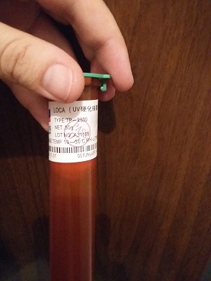

Ciao Ragazzi , sono un tecnico riparatore di telefonia ed ho ripreso da mesi a rigenerare i display samsung (lo facevo anche prima ma avevo smesso per un po di tempo) . Ho comprato la vacuum machine e mi trovo benissimo , mi sono ricomprato tutto il necessario lampade vetri e colla loca (sempre rigenerati in Loca e non con adesivi Oca). Ultimamente mi sto accorgendo di un problema.. Sia che rigenero solo il vetro o che sostituisco anche il frame , dopo pochi giorni mi ritornano i clienti che hanno il problema che la colla rientra (capiota sempre dalla parte superiore). Premetto che li ho sempre fatti e senza avere questi problemi.
Ho provato a sotituire bulbi lampada , a tenere sotto lampada il cellulare piu tempo , ecc ecc , l'unica cosa che mi fa pensare e o il caldo di questo tempo e la colla ne risente , oppure e proprio la colla loca scadente o rovinata. Ho chiesto qui dove mi fornisco e la utilizzano anche loro senza problemi , calcolando che sia questa che quella che usavo anche tempo fa e sempre siglata TP2500. Nessuno sa darmi una spiegazione , e capitato anche a qualcuno di voi ?? ho provato anche a far scorrere la colla loca da sola una volta applicata la quantita giusta come sempre , ma il problema non si risolve.. solo sta settimana 8 telefoni fatti e 6 con stesso problema... Se e capitato anche a qualcuno ultimamente ditemi pure.
P.s la colla non e scaduta e comprato altro tubetto sempre dallo stesso mio fornitore attuale
Per i samsung si usa il TP-1000, il TP-2500 è per gli iphone. La differenza? Cambia la viscosità della colla.
io ho sempre usato la tp-2500 da anni , come colleghi qui che rigenerano.. La tp-2500 e migliore perche piu densa e catalizza prima... la tp-1000 non ne parliamo... usata una volta e troppo liquida e mai piu usata
Forse c'è un problema di qualità o di colla scaduta, perchè ti assicuro che la tp-1000 che uso io va benissimo, nessun problema.
EDIT:
Certo bisogna pulire la colla in eccesso e lasciarlo almeno 15-20 minuti sotto UV, mai un telefono riportato indietro.
la colla su data di scadenza e ok , appena ripresa... e mi hanno garantito che la utilizzano pure loro e nessun problema.. certo che pulisco la colla in eccesso e la lascio sotto lampada 30 min , be non sono alle prime armi , e ripeto mai successo cose simili.. Posso chiederti che tipo di lampada utilizzi per catalizzare la colla loca? il fornetto per le unghie?? usano tutti quella e dicono che va bene, con potenza totale di 36w.. a sto punto credo sia la colla...
Detto così sembra proprio un problema di qualità di colla.Pure io fornetto per unghie e per samsung uso tp 1000 e circa 25/30 minuti di lampada per unghie

Queste sono le foto della colla tp-2500 che uso che mi sta creando problemi (se fosse la colla ovvio).
Qualcuno utilizza questo chiamiamolo marchio di colla uguale??
Questa poi si chiama tp-2500 io una volta usavo se non erro la tp-2500g (oppure tp-2500f non ricordo la lettera di preciso) non e che sta colla senza lettera fa schifo??
