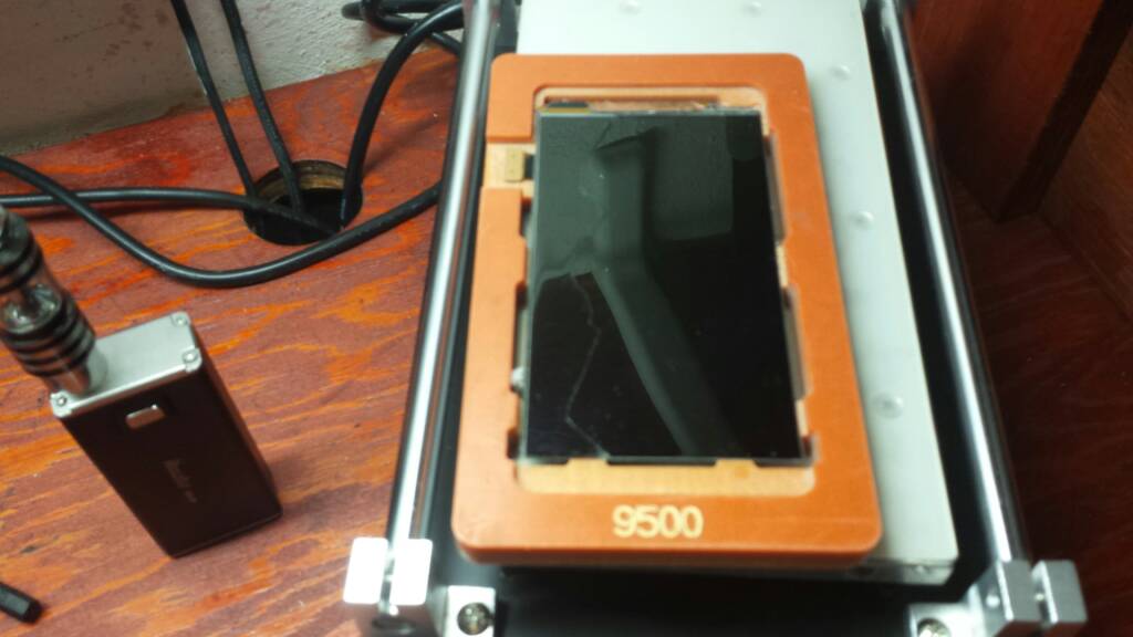

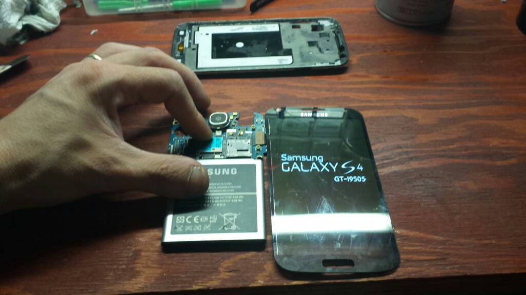

    Per rispondre alla domanda di PLMD, tendenzialmente è uguale all'S3, devi sono fare attenzione al FLAT del touch screen posizionato in alto a sinistra nell'S4, lo puoi anche vedere nalla seconda e terza foto che ho messo.

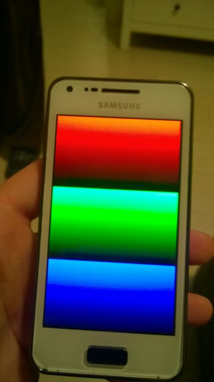

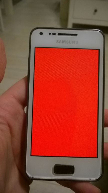

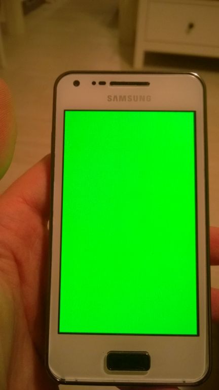

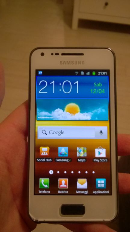

    scusate se posto i miei aggiornamenti adesso ma oggi mi sono proprio rilassato con una bella pescata
    ecco qua le nuove foto all'accensione del telefono stamani
    [ATTACH=CONFIG]16688[/ATTACH][ATTACH=CONFIG]16689[/ATTACH][ATTACH=CONFIG]16690[/ATTACH][ATTACH=CONFIG]16691[/ATTACH][ATTACH=CONFIG]16692[/ATTACH]
    da due giorni dalla sostituzione del vetro, il telefono è tornato miracolosamente a funzionare al 100% come potete vedere
    meglio così direi, la prossima volta utilizzerò sicuramente meno gel così che non ne fuoriesca troppo e rischi di imbrattare la parte elettronica come mi è successo a sto giro
    alla fine per essere il mio primo intervento con questo gel senza avere esperienza, mi ritengo soddisfatto del risultato anche se a guardare bene lo schermo si vedono delle zone dove forse c'è poco gel.

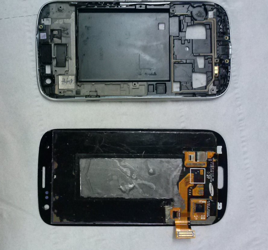

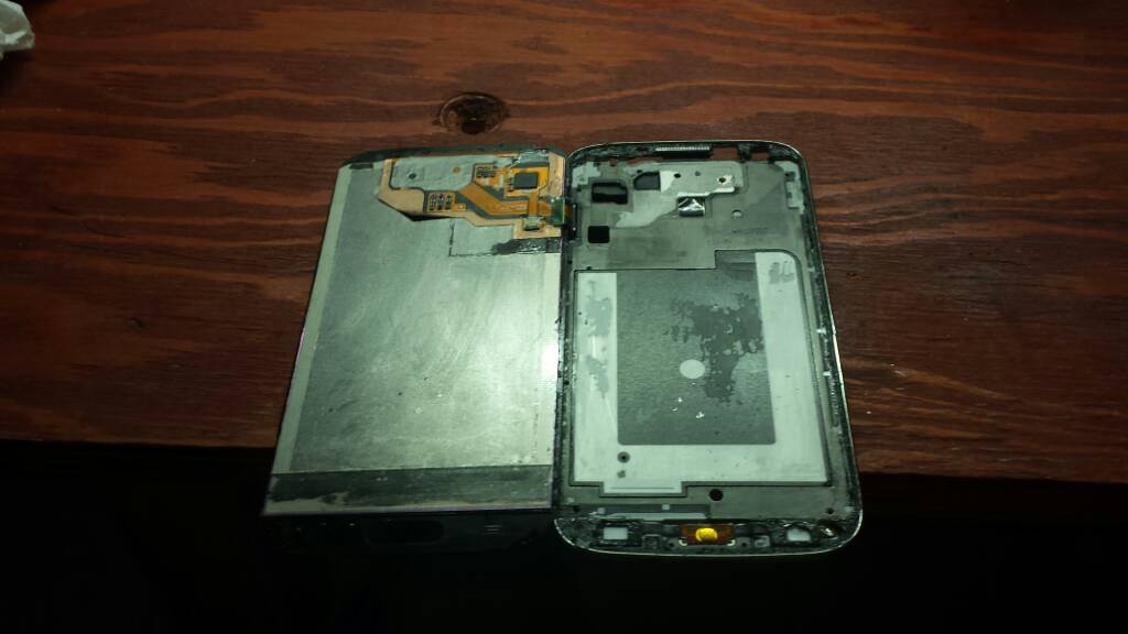

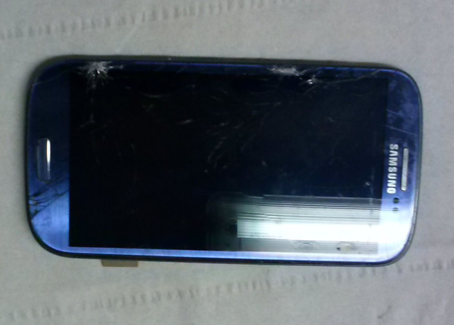

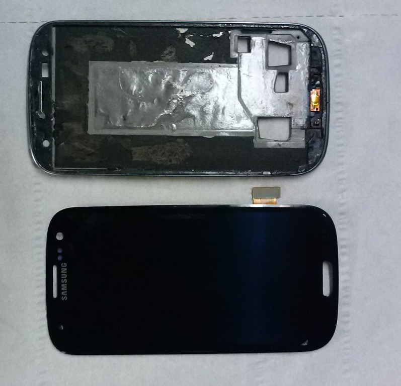

    io credo che bisogna decidere come voler procedere.
    mi spiego bisonga decidere se piazzare il vetro sul dipslay inserito nel suo frame oppure staccare il display dal frame, ho provato entrambe le soluzioni, ma la seconda mi sembra professionalmente + valida, quando si "incolla" il vetro al display (nel suo frame originale) inevitabilmente non si riescono a pulire i residui che vanno anche al disotto del display( tra il frame ed il display), il problema maggiore è che a volte capita che si rompa il touch(si solo il touch!!) residuidi di colla "liquidi" sono presenti nelle parti "vuote" del frame e difficilmente si tolgono(fino a quando non si prendono le misure con la quantità di colla da utilizzare) ma anche volendo essere precisissimi nelle misure, la colla sgorga.
    come dicevo nell'altro post io stacco il display dal frame (è facilissimo che si rompa, molto molto facile) i metodi sono i soliti, aria calda, infrarossi, liquido specifico per l'operazione(quest'ultimo costa un botto, ma è il metodo + sicuro). dopo stacco il vetro/glass dal display (riscaldando il pezzo) e in ultimo incollo.
    non ho foto di lavori recenti quindi posto un vecchio repertorio:
    [ATTACH=CONFIG]16710[/ATTACH]
    display e vetro rotto
    [ATTACH=CONFIG]16711[/ATTACH]
    qui già avevo staccato il display dal frame e successivamente incollato il display ad un vetro nero!
    [ATTACH=CONFIG]16712[/ATTACH]
    foto del frame e del display capovolto!
    purtroppo manca la parte dell'incollaggio che non fotografai,mi sarebbe piaciuto far vedere delle foto del solo display senza vetro a chi vuole cimentarsi in questi lavori, vi assicuro è sottilissimo e facilissimo da rompere.
