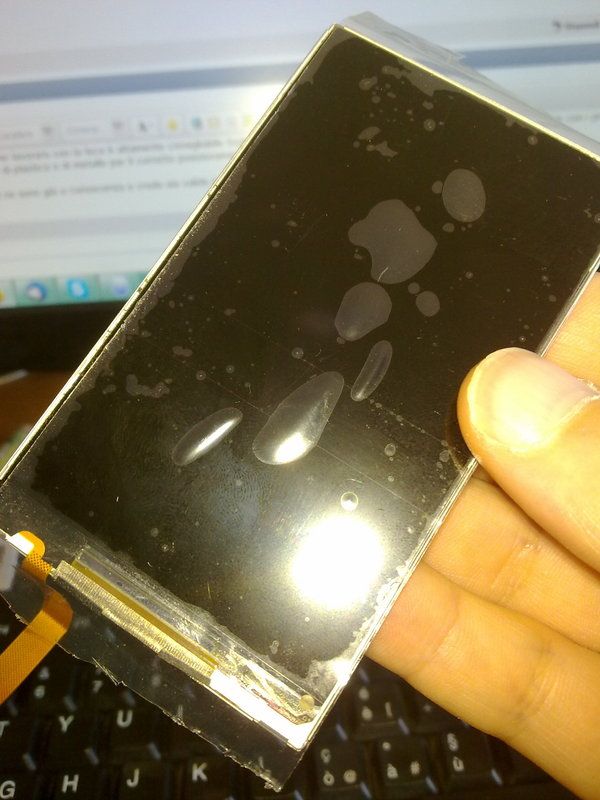

Domandina.
In questo momento non posso permettermi i macchinari per lavorare con i fogli oca, per lavorare con la colla loca i display con backlight come suggerite di procedere? Leggo alcuni di staccare la backlight, ma stavo notando (almeno per alcuni display) che così facendo una volta fissato il vetro sul lcd, fissare il frame posteriore metallico della backlight diventa problematico in quanto alcuni incastri sono posizionati nei bordi della parte superiore dove viene coperto dal vetrino.
Per lavorare con la loca è altamente consigliabile togliere il frame dall'lcd. Da lì separare il vetro rotto dall'lcd. Pulirlo bene con i prodotti idonei per la colla. Fatto ciò usi le dime di plastica o di metallo per il corretto posizionamento dell'lcd.
La procedura che descrivi ne sono già a conoscenza e credo sia valido per i display amoled dei samsung. I display htc per esempio rimuovi lcd dal frame, separi il vetro dal lcd, e dopo ti rimane lcd dentro un frame in metallo e credo che all'interno ci sia il foglio della retro-illuminazione, ecco qualche foto:

Osserva la prima foto in basso a destra noterai un gancio metallico (sono più di uno) a cui faccio riferimento, se il vetro una volta fuso con la colla uv al lcd, il frame metallico del backlight non avrebbe difficoltà ad incastrarsi dato che sarà coperto dal nuovo vetrino?
esattamente, quei ganci mantengono lcd all' interno, niente loca liquida per questo lcd.. altrimenti lo si butta
Confermo. Calcola che capita anche ad alcuni s4 Samsung. Domani ti metto delle foto dell' s4 che gli è entrato la colla dentro al touch.
Ecco una foto dell'lcd s4 http://images.tapatalk-cdn.com/15/05...863fcd21c8.jpg
