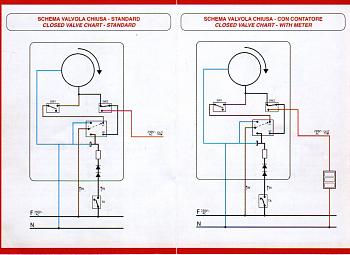

    Post che non è lontanamente pertinente al mondo console ma ho comunque bisogno del vostro aiuto data la mia ignoranza. Devo montare una elettrovalvola nel mio impianto di riscaldamento ma non ho chiaro alcune cose, posto lo schema di montaggio così rendo l'idea:
    [ATTACH=CONFIG]8933[/ATTACH]
    L'aggeggio in questione ha 4 fili, un cavo marrone che è la fase, il cavo nero che regola la chiusura e l'apertura della valvola che va collegato al termostato ambientale, un cavo blu che è il neutro e il cavo rosso che è l'uscita fase apertura valvola.... a che serve sto cavo rosso e dove va collegato?

    io adesso la caldaia la tengo collegata al termostato ambientale ed è collegata direttamente alla corrente, se il termostato ambientale raggiunge una certa soglia la caldaia parte, quello che non capisco è se adesso devo mozzare un cavo della corrente che va alla caldaia e collegarloo all'elettrovalvola alla voce F e l'altro capo (il rosso) alla caldaia.

    Se l'elettrovalvola la usi per una diramazione no, poiché l'acqua scorre alla caldaia comunque, ma se è sul generale si perché romperesti la pompa della caldaia altrimenti se la valvola e chiusa!
    Concordo con fabietto, se non ci dici in che punto dell' impianto la vuoi mettere a livello idraulico non si può darti una risposta precisa sul collegamento elettrico.
    Però io in 15 anni che faccio l'elettricista uno schema così "intricato" di un'elettrovalvola non l'ho mai visto non si finisce mai di imparare hahah.
    E poi non è che puoi attaccarci i carichi a caso sulle uscite, devi vedere anche se i contatti sono adeguati a sopportare le correnti e gli spunti, per quanto ridotti o no potrebbero essere, non si sà che tipo di caldaia hai.. in generale se la portata è sopra i 6A magari puoi anche fidarti a collegarci carichi tipo anche una caldaia, ma di solito quelle uscite servono per pilotare consensi e quindi relè o contattori al massimo.
    Dovresti sapere che le caldaie oltre che all'alimentazione 220v hanno una morsettiera per il consenso del riscaldamento (2 fili) "liberi da tensione" che di solito si effettua tramite il contatto "pulito" del termostato oppure si lascia il ponticello fra i morsetti nella caldaia se si vuol far andare sempre a manetta alla temperatura che gli imposti.
    Interrompere la linea di alimentazione della caldaia attraverso il termostato ti impedirebbe di avere la produzione di acqua calda sanitaria , se il termostato è spento.
    Piuttosto se colleghi alla morsettiera del consenso del riscaldamento valvole di quel tipo che introducono tensioni "esterne" al circuito del consenso , puoi anche bruciarti la centralina della caldaia, quindi occhio alla penna.

    Adesso mi trovo nel caso uno, l'elettrovalvola ancora non è stata montata, mio fratello ha comprato 2 elettrovalvole e 4 termostati ambientali perchè questa caldaia riscalderà due appartamenti e per ogni appartamento vogliamo fare una ulteriore suddivisione in zona giorno e zona notte, al momento mi trovo nella possibilità di finire solo un appartamento zona giorno per cause di forza maggiori (sono finiti i soldi) e quindi vorrei comunque predisporre l'impianto. Da quello che ho capito per ogni termostato ambientale ci deve essere una elettrovalvola, ed ogni elettrovalvola va a monte dell'impianto che riscalda ogni zona. L'unica cosa che non riesco a capire come vanno fatti i collegamenti dell'elettrovalvola.
    1,100
    Adesso mi trovo nel caso uno, l'elettrovalvola ancora non è stata montata, nel caso 3 non serve a un cavolo e quindi è inutile montarla. Mio fratello ha comprato 2 elettrovalvole e 2 termostati ambientali perchè questa caldaia riscalderà due appartamenti e per ogni appartamento vogliamo fare una ulteriore suddivisione in zona giorno e zona notte, al momento mi trovo nella possibilità di finire solo un appartamento zona giorno per cause di forza maggiori (sono finiti i soldi) e quindi vorrei comunque predisporre l'impianto. Da quello che ho capito per ogni termostato ambientale ci deve essere una elettrovalvola, ed ogni elettrovalvola va a monte dell'impianto che riscalda ogni zona. L'unica cosa che non riesco a capire come vanno fatti i collegamenti dell'elettrovalvola.

    Allora, prima di tutto monti un'elettrovalvola su ogni mandata del collettore di riscaldamento di ogni appartamento.
    Poi collega un termostato e l'alimentazione dell'elettrovalvola per ogni appartamento..
    Ricorda che tu hai bisogno di 2 termostati con un contatto a 220V per pilotare l'elettrovalvole.
    Quindi ora sei obbligato ad utilizzare l'uscita dell'elettrovalvola a 220 oppure dovresti montare altri 2 termostati (a meno che il tuo termostato non abbia un'uscita pulita oltre alla 220 ma non credo proprio).
    Ora con i 2 cavi rossi delle rispettive elettrovalvole ti conviene pilotare un relè, meglio se fosse un contattore NO.
    Collega un neutro e i 2 rossi sulla bobina, sul contatto metti una fase diretta e la fase della caldaia.
    Ponticella il contatto termostato sulla caldaia e vedrai che quando un termostato chiude funzionerà tutto!
    25
    ti ho fatto uno schemino veloce così puoi guardare e capire meglio.. Ma ricorda che le mani sull'impianto elettrico dovrebbe metterle solo un elettricista !
    [URL=http://imageshack.us/photo/my-images/534/schemaelettrovalvola.jpg/][IMG]http://img534.imageshack.us/img534/1830/schemaelettrovalvola.jpg[/IMG][/URL]
    25
    Ah e ricorda un'altra cosa..
    Questo schema vale se non devi produrre acqua calda sanitaria e il contatore dell'elettricità sia 1!

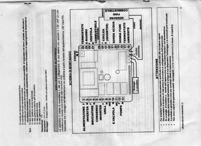

    Ho dei dubbi, non ho capito il relè/contatore a che serve e in più ho trovato gli schemi di montaggio della centralina della caldaia e mi chiedevo se la centralina della caldaia nel tuo schema fosse proprio il rele/contatore e il cavo rosso vada collegato al connettore n° 10 della centralina.

    25
    elettrovalvola
    Il relè serve x chiudere il contatto della caldaia quando un'elettrovalvola si apre.. Lo schema è giusto..
    25
    elettrovalvola
    I contatti della caldaia che andranno al relè sono 17 e 18

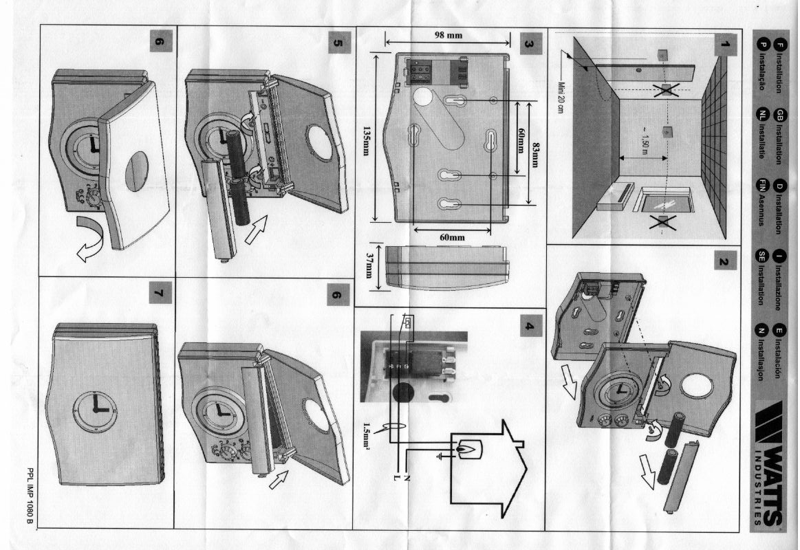

    Se vedi la seconda immagine che ho allegato (quella del temostato ambientale) e in articolare la foto con lo schema di collegamento alla caldaia, c'è una foto del relè che si trova nel termostato. Ora la mia domanda è :" il relè del tuo schema fa riferimento a quello del termostato? "

    elettrovalvola
    No e un relè che devi mettere separatamente! Devi comprarlo a parte..
    25
    elettrovalvola
    Il relè che dici tu l'ho segnato con TA1 e TA2
