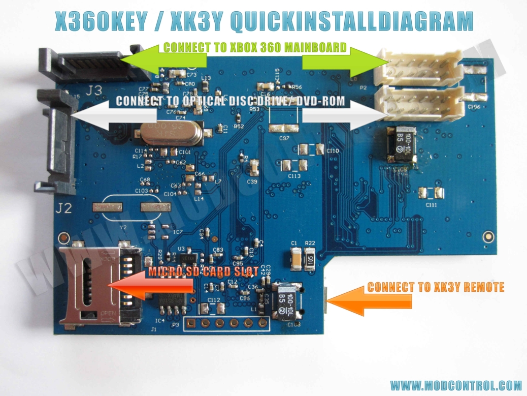

    Forse è dovuto al fatto che hai l'lt...
    Strano comunque.....
    L'xk3y deve essere connesso così altrimenti la modalità trasparente non funzionerà mai.
    Se ancora non và dopo che ti sei assicurato del collegamento puoi aggiornare il firmware dell'xk3y (salvati il dummy.bin prima di tutto estraendo la micro sd dall'xkey e copiando i dati al suo interno nel pc,
    Dalla versione del fw non si riesce a capire quale tipo di partizionamento ha al suo interno la microsd, dove risiede il kernel dell' xk3y.
    segui il manuale , scarica il file immagine per ripristinare il kernel e poi si vedrà!
