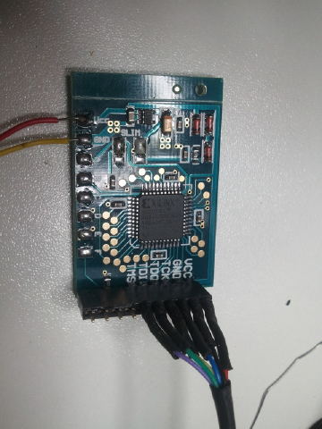

    ragazzi mi sono costruito il programmatore lpt ho provato a programmare il matrix con 360GC 1.1 ma mi da errore .....initializing parallel port at x378 warning :tdo seems tobe stock a 1 cosa puo essere?

    nessuno risponde mi è venuto un dubbio nella guida si dice che bisogna alimentarlo separatamente con gnd e 3.3 v ma questo non lo fa la lpt?
    bisogna collegarlo anche con una fonte esterna gnd 3.3 v ?

    Lascia perdere il programmatore LPT! piuttosto costruisciti uno SPI USB!
    2,628
    alcune LPT vanno a 5V altre a 3.3V se non ricordo male, per i programmatori e sempre bene usare una fonte esterna stabile

    si pero non ho capito lo devo collegare come nella foto?
    vcc qui ci va in automatico quella della lpt
    gnd qui ci va in automatico quella della lpt
    tck
    td0
    tdi
    tms
    poi ci sono altri punti vcc gnd a b c d e f
    devo metterli entrambi i contatti su uno ci va la vcc gnd della lpt e sull'altro ci va la gnd e vcc esterna ?
    insomma come si vede nella foto?
    grazie

    Citazione Originariamente Scritto da P@olo Visualizza Messaggio
    Non si tratta del programmatore per la NAND, ma di quello del CPLD... sono 2 cose molto diverse.. creare un programmatore USB per i CPLD è complesso e costoso... non basta un semplice PIC...

    Hi I have recently purchased the glitchip.
    I am using an lpt programming cable.
    When i try to connect to the chip i get error message
    WARNING TDO is stuck at 1
    I have tryed everything but still this error persists.
    I have configured the port settings correctly 0x0378 as reported in device manager.
    I have powered the chip with 3.3volts
    Why do i still get this error?????
    My cable is perfect i have checked it and checked it and checked it.
    Please help, Thank you

    Are you supplying external 3.3 volt to the matrix ?
