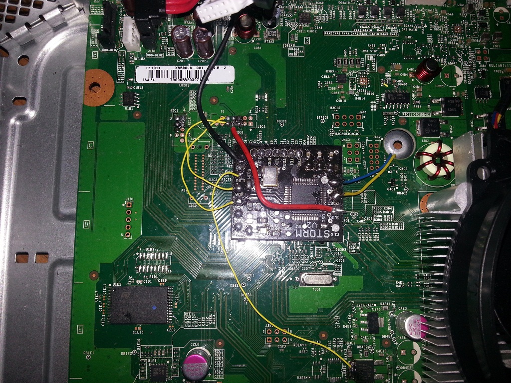

Chip programmati senza problemi adesso sono alle prese con i tempi di boot non proprio buoni, a volte si avvia altre no.

Se passi cpu reset e postout da li dubito tu ottenga dei buoni avvi....
Ho usato fili corti senza giri nelle x-clamps, posso spostare il chip e far passare i fili rst e postbit sotto la piastra e farli uscire vicino al chip. pensi che con questa soluzione potrei avere risultati migliori?
Fai passare i fili attraverso i fori del southbridge e separati, eviti che si influenzino
il cpu reset ho preso il punto alternativo non volevo smontale l'x-clamp mantengo quello o lo sposto?
no lascia li, cambia solo la posizione dei cavi
ho passato i fili sotto la piastra e li ho fatti uscire dai fori del southbridge ma i tempi sono ancora lunghi (anche sopra i 2 minuti)
fai una foto sotto alla console, magari il problema è dove hai fatto passare il cavo RST quanto l'hai fatto lungo?
rst non + lungo di 8/9 cm appena torno a casa posto la foto che faccio lo allungo ???
è molto importante come posizione l'RST...metti il timing A...quello B mettilo in secondo piano...!!!;)

le foto...
ecco la foto

scusami se....qundo l'hai fatto lungo RST?...secondo me tra i 10 e i 15 cm....se vedi bene lo devi fare da 56 cm per glitchare sulle corona!!!;)
no ragaz sulle corona con lo storm con oscillatore interno il rev b precisamente il cavo RST va bene anche di 15/20 cm
infatti non l'ho fatto molto lungo ma ancora ho tempi sul minuto
prova a farlo di 56 fallo uscire come da foto e attorciglialo attorno alla ventola..!!!! e il chip lo metti provvisorio vicino al foro sella scheda madre, quello vicino alla x-clamps
Io sulla mia l'ho fatto 15cm e si avvia sempre sotto i 30 secondi massimo con timing 1.3
