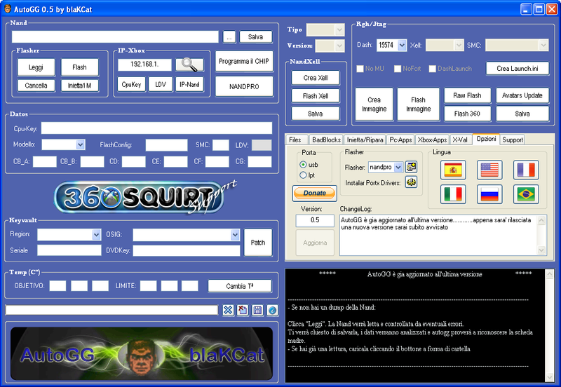

AutoGG v0.5 by Blakcat
Blakcat aggiorna prontamente il suo fantastico tool regalandoci qualche chicca :)
Allegato 4397
Build Dash 15574 Images (Cpukey needed , prev. Exploited)
- New DashLaunch 3.02 by cOz
- Some Graphics Changes

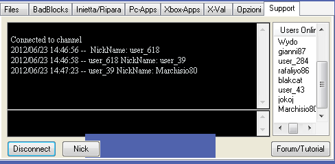

- New Support ZOne. With Chat, Tutorials and link to Forum.
- New Tutorials
- New Function: Search Ip Console On local Net (Xell)
- 15xxx images supported for Read (with new RC4)
- Build <= 14719 Images from 15xxx Images (Cpukey needed). Usefull for DualNands
- Added special XSvf for Falcon RGH2
- Added libusb0.dll file for Squirter
- New Dialogs Flashing Glitch
- Squirt Team Support
Tra le novita' ci sono
una nuova interfaccia grafica
Creazione di freeboot 15574(cpukey necessaria)
DashLaunch 3.02 by Coz
Supporto alla decryptazione dei nuovi bootloaders
Aumentato supporto ai prodotti del Team Squirt
Ricerca dell'IP dell'xbox 360 nella rete locale(XeLL)
Un nuovo file xsvf ottimizzato per falcon RGH2.0
AGGIUNTA UNA SEZIONE SUPPORT
che comprende anche una CHAT per richiedere supporto,segnalare eventuali problemi e risolvere i nostri dubbi
Allegato 4398
DOWNLOAD:[url=http://autogg.nexxzus.com/autogg/AutoGG_0.5.rar]*** AutoGG 0.5 by blaKCat *** [/url]
