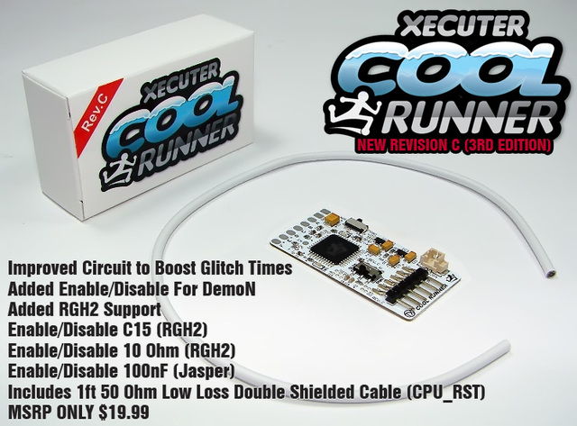

    Xecuter CoolRunner REV C in produzione!
    Dopo l'annuncio da parte del TX che hanno sconfitto le mainboard Corona, non poteva mancare la messa in produzione del nuovo CoolRunner casa Xecuter, giunto già alla REV C !
    Implementazioni :
    Codice:
    - Tempi di boot migliorati (di certo questa mi pareva strano che non ce la scrivevano :watermelon:)
    - Progettato per funzionare al meglio con lo xecuter Demon (Add-on per il dual nand casa TX)
    - Aggiunto il supporto per RHG V2.0
    - Attivazione / disattivazione di C15 (per RHG V2)
    - Attivazione / disattivazione della resistenza da 10 OHM (per RHG V2)
    - Attivazione on / off condensatore 100nF (per Jasper)
    - Cavo per CPU_RST fornito
    il prezzo pare si aggiri attorno i 19,99 $ !

    fatemi capire
    ma la rgh2 nasce per glitchare quelle xbox fat aggiornate a dash >=14717 di cui non si ha un vecchio dump nand
    giusto?
    in questo caso per applicare questo rgh2 a parte usare il nuovo rogero e generare correttamente il freeboot
    chi non ha il coolrunner rev.c
    può farlo anche con le vecchie rev.a e rev.b?
    se si gli schemi rimangono sempre quelli o cè qualche cosa riguardo fix da fare?
    37
    Nasce per quelle xbox che sono aggiornate a dash 14717
    Il coolrunner rev. c è stato creato semplicemente per semplificare la preparazione del cpld all'rgh 2.0, aggiungendo la possibilità di attivare o disattivare dei componenti. In questo modo ponticellando semplicemente dei pad si può preparare il cpld per l'rgh 1 o 2.0. In più danno anche il cavo schermato da 50 ohm
    Tutti gli altri cpld sono pienamente compatibili, a patto che si proceda alla eliminazione/aggiunzione manuale dei componenti che servono per l'rgh 2.0
    A breve in ogni caso verranno aggiornati anche gli altri cpld

    domande:
    ma xbox intendi pure le slim o solo le fat?
    i fix da fare sono il mettere 10ohm inserie su cpurst e togliere il c15?
    il cavo schermato da 50ohm è una normale resistenza?
    Solo per le phat. Per le slim aggiornate ringraziamo Vola e MARCHISIO80.

    Citazione Originariamente Scritto da ovlas Visualizza Messaggio
    domande:
    Si i fix sono quelli, e in più usare un cavo schermato, esso è una cavo che riduce le interferenze che provengo dall'ambiente esterno opponendo una resistenza di 50 ohm, in modo da diminuire i tempi di boot

    un mio amico ha la jasper aggiornata a 14719, è rgh 2.0?? il coolrunner rev.b ci funziona?? di sicuro nn ha il cb splittato perchè non è mai andata in assistenza.
    Certo che ha il CB splittato, visto che ha la dashboard 14719. Ovviamente RGH2.0. Sì, il TX CoolRunner revB va bene, basta rimuovere il condensatore C15 e mettere una resistenza da 10Ohm in serie sul CPU_RST.

    Citazione Originariamente Scritto da Flutter Visualizza Messaggio
    ma è necessario?
    si riesce a comprare nei negozi di elettronica sotto casa?
    il piccolo storm ha lasciato il segno, anche sul coolrunner fix del condensatore da 100 nF :P
    Citazione Originariamente Scritto da nick146 Visualizza Messaggio
    Ma quello da 100nf dove va messo??
    Inviato dal mio GT-S5830 usando Tapatalk
    In parallelo sul PLL_BYPASS, dopo la resistenza.
    questo fix dei 100nf è solo per le jasper?
    @ovlas:
    1) Il cavo schermato non è obbligatorio.
    2) Il condensatore da 100nF si usa sul PLL_BYPASS, quindi per RGH phat, ma non RGH2.0. Puoi metterlo su qualsiasi phat senza problemi.
    Ultima modifica di zeruel85; 14-05-12 alle 09: 03
    892
    non ho capito
    1-se lo volessi mettere è solo per le xenon?(così mi pare mi abbiano detto)...
    2-si riesce a comprare?
    3-il fix 100nf cè da sempre sulle fat mi ricordo o erano 68nf....e andava in serie tra A e gnd (coolrunnerxecuter)
    quindi questo non centra niente con lrgh 2.0...perchè ne parlate allora.
    1) E' una cosa di cui puoi fare a meno, guarda qui su ConsoleOpen quanti lo usano, praticamente nessuno e mi pare che le console glitchino ugualmente. Su Xenon probabilmente migliora un po' la situazione, ma tanto quella rompipalle glitcha in ore, quindi una più una meno non cambia molto. Usi l'RGH solo per recuperare la dvd key se non ce l'hai, poi rimetti la nand originale, fine.
    2) Certo che si riesce a comprare, in qualsiasi negozio di elettronica, ovviamente non dall'ortofruttaro.
    3) Mi era stata fatta una domanda e ho semplicemente risposto. Ovviamente, visto che il PLL_BYPASS non si sfrutta sull'RGH2.0, non bisogna mettere il condensatore.
    ovlas likes this.
    ... e andava in serie tra A e gnd (coolrunnerxecuter)...
    Questa frase non ha senso. Se metti il condensatore tra A e GND è in parallelo, mica in serie. Ed è giusto che stia in parallelo.
