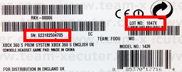

    Il Team Xecuter ci aggiorna sui loro progressi. Dai loro ultimi studi risulta che le nuove Xbox S prodotte e vendute negli Stati Uniti hanno due tipi di lettori: un liteon 1071 e l'Hitachi 0500!
    Nulla di strano, se non per il fatto che il nuovo LiteOn 1071 monta per il 90% dei chip gli MXIC e non Winbond! La cosa è confermata da più fonti Ubergeek (Xecuter) e Podger (Team Jungle).
    Ma non è tutto perché, secondo Podger, il nuovo liteon 1071 ha una nuova lente con nuovi dati di calibrazione contenuti nel firmware stesso, mentre il circuito stampato è lo stesso
    Team Xecuter ha anche detto che l'alleanza aveva fatto progressi con il drive Hitachi 0500, senza fornire dettagli.
    Inoltre il team ha annunciato che ha svolto dei progressi (non si sa quali) sull'Hitachi 0500: non resta che aspettare.
    Di seguito una tabella riassuntiva dei lotti e del lettore montato sul lotto rispettivo:
    LOT 1119X ont tous un liteon 1071
    LOT 1118X ont tous un liteon 1071
    LOT 1123X ont tous un liteon 1071
    LOT 1102x ont tous un Hitachi 0500

    Attenzione : vale per i lotti americani , qua in Italia le 111X e 112X contengono o misslabeled 0225/9504 oppure 0401
