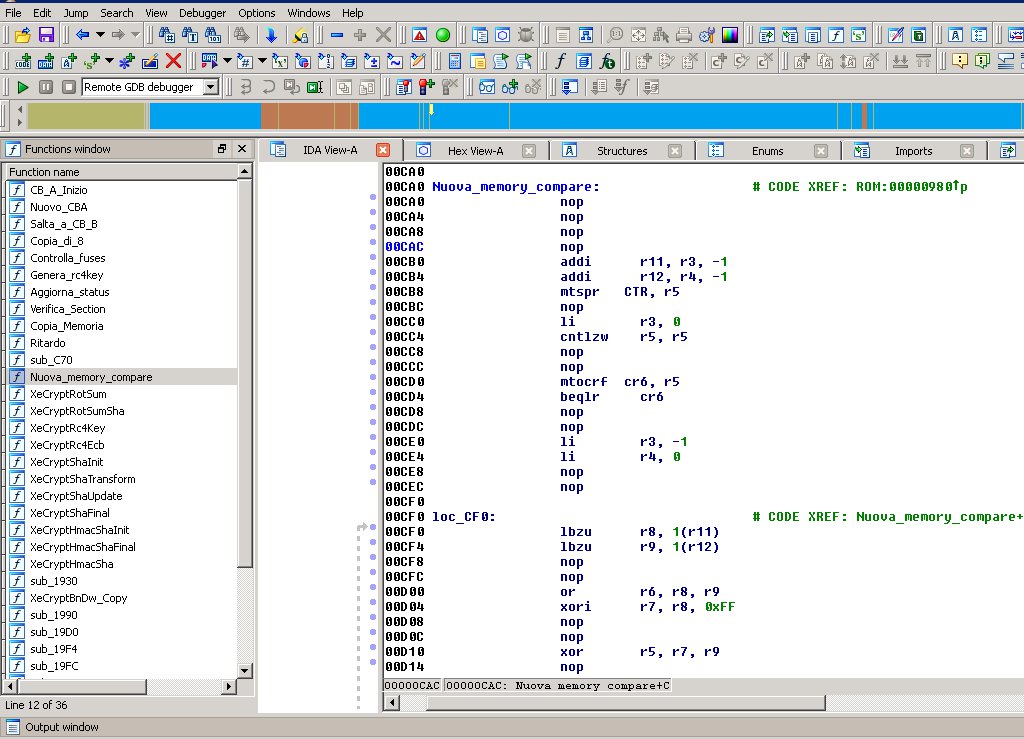

Per quello che ho visto disassemblando con IDA, e per le considerazioni fatte con altri membri dell'RGLOADER a casaccio non è il termine giusto.... hanno fatto di tutto e di più, stile "dove cojo cojo"... in sostanza hanno visto le vulnerabilità e le hanno in qualche modo rimosse... offuscati i POST, implementato Fusecheck, inserito delay e nops a più non posso nella memcompare, cambiato il check del ritorno da una comparazione a 0 a una a -1 (già questo da solo sarebbe bastato)...
Allego immagine di IDA..

Mi sbilancio? Sì.. secondo me non serve a molto, ci sono ancora diverse porte aperte..
L'unica porta aperta è l'utilizzo di un vecchio CB. Casomai l'errore è nell'assenza del check per impedire il downgrade. Ma questa è storia vecchia.
Poi scusa se tu hai delle vulnerabilità conclamate e discusse ovunque perchè non dovresti fixarle? Probabilmente bastava mettere il delay ed il glitch sarebbe stato impossibile, ma in ogni caso non costava nulla intervenire anche sul resto, in questo modo si rende difficile anche l'ulteriore studio della macchina. E' ciò che io avrei fatto. Individuato qualcosa di potenzialmente pericoloso lo avrei corretto, indipendentemente dal fatto che sia strettamente necessario.
Mi spiace smentirti, non è l'unica porta aperta. Credimi. Per lo studio della macchina mi pare di aver già dimostrato che non lo si è reso assolutamente difficile.. più chiaro di così..
