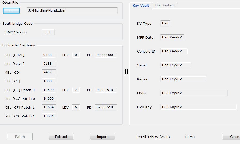

Ciao raga! Purtroppo ho fatto l'aggiornamento oggi su una slim RGH Dual Nand. Non lo sapevo ancora di questo aggiornamento! Adesso infatti l'RGH non parte, mi sono dannato un pomeriggio! Però non parte neanche in originale perchè purtroppo non sapendo di questo aggiornamento per erroro ho riscritto la Nand originale e non quella con Freeboot, quindi non so cosa sia cambiato! Adesso mi ritrovo con la nand originale prima di aver effettuato l'RGH però se vado a rimetterla su la consolle non si avvia neanche in originale! tra l'altro la nand originale estratta a suo tempo si presenta così Allegato 2631
C'è un modo per risolvere o almeno per farla tornare a funzionare originale????
