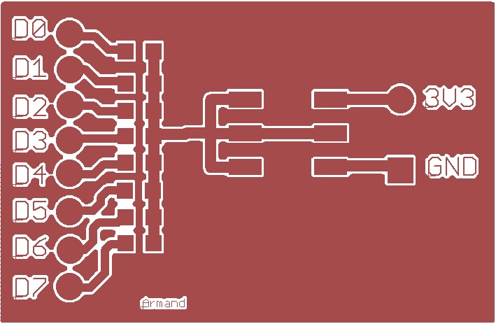

    un regalino per tutti!
    Nome: dual v2.jpg
Visite: 696
Dimensione: 75.4 KB
    [URL="http://www.mediafire.com/view/lyha86axd8a3a70/dual_v2.pdf"]Scarica il pdf[/URL]
    Ultima modifica di Armand; 06-08-14 alle 10: 37
    Nome: dual v2.jpg
Visite: 696
Dimensione: 75.4 KB

    ho alcuni dubbi
    non ho mai fatto dual nand quindi non ammazzatemi coi commenti fuori luogo
    intanto vorrei capire perchè nella millefori bisogna tagliare....mica cè continuità tra un foro e l'altro (forse il tizio l'ha fatto perchè la sua è tutto continuo?)
    l'interruttore da una parte finisce alla mobo,ma dall'altra a cosa è collegato??
    nella prima foto r2r1 perchè è segnalata?
    Come non c'è continuità... Certo che c'è, guarda come è fatta la basetta...
    Oct 2013
    143
    è quello che ho scritto
    nella mia millefori ogni foro è isolato dagli altri
    nella sua invece cè continuità,ecco il perchè dei tagli
    ma non può generalizzare buttando uno schema
    Ultima modifica di eltanke; 09-08-14 alle 10: 19

    in quello di armand si vede chiaramente
    cmq non ho capito a cosa serve quell'interruttore (abilita disabilita la seconda nand?) e come si fa ad azionarlo da fuori?cioè la basetta va portata fuori dalla console?
    alternative a quel tipo di interruttore?(mi sembra di averlo visto da qualche ricambio xbox)
    Grottaglie (TA)
    L'interruttore non serve se usi il trident
    IL MODDING E' ARTE
    L'interruttore serve a passare da NAND primaria (console originale) a NAND secondaria (freeboot). Mi pare una cosa abbastanza logica che debba stare all'esterno, altrimenti smonti la console ogni volta che vuoi fare lo switch NAND?
    Oct 2013
    143
    già...........ma perchè col trident non cè bisogno?ha già la sua basetta esterna ?!
    ripeto che non ho mai fatto dual nand,non so manco come sono combinati questi chip....
    ma perchè allora il tizio lo ha messo nello schema visto che dice abbia usato il trident
    e se l'interruttore non serve
    tutta quella basetta non va neppure fatta?cioè le resistenze dove finiscono se non cè l'interrutttore?sulla basetta del trident?
    e se uno volesse provare un altro pcb come il demon o lo squirt cambia qualcosa ?
    sempre piu confuso.
    Ultima modifica di eltanke; 09-08-14 alle 10: 40
    Grottaglie (TA)
    Perchè il trident o il demon hanno già lo switch, con gli altri chip dual nand, puoi collegarlo al tasto sync.
    IL MODDING E' ARTE
    Oct 2013
    143
    e la massa delle resistenze a cosa le collego?
