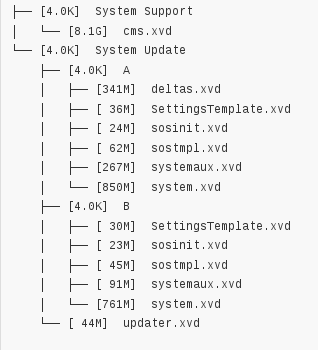

    Chi crede che lo sviluppo e ricerca per tutto cio' che riguarda hack sulle consol Next Gen , richieda tempi lunghissimi si sbaglia.
    Dopo il Dump della Nand , proprio su XBOX-ONE, si viene a conoscenza grazie a Juvenal il quale si prende tutti i meriti , che sulla XBOX-ONE , è possibile cambiare HDD.
    Per fare tutto cio' abbiamo bisogno pero' di un HDD di 500gb o superiore , e avremo bisogno di Linux .
    File da recuperare :
    Nome: fileKeppHdd01.png
Visite: 399
Dimensione: 14.8 KB
    Come tutte le procedure che escono a seguito di una Next -gen , bisogna seguirla con cautela e attenzione in quanto non testate fino in fondo , e non si conoscono le contromisure che potrebbe adottare la microsoft, quindi provate a vostro rischio e pericolo.
    istruzioni
    - Collegare l'hard-disk e individuare (ad esempio sda, sdb)
    - Eseguire lo script con l'identificazione del disco fisso come primo parametro (le partizioni sono mancanti e saranno creati uno script)
    - Avviare il nuovo script
    - Copiare i file nelle nuove partizioni create
    - Rimuovere i fogli
    - Eseguire nuovamente il primo script
    Sempre il Team Xecuter , ci informa che gli strumenti per windows usciranno , o sara' integrato il tutto in HDD Hacker Tool
    [URL="http://x360.gx-mod.com/modules/news/"]Fonte[/URL]
    [URL="http://x360.gx-mod.com/modules/mydownloads/visit.php?lid=509"][/URL]
