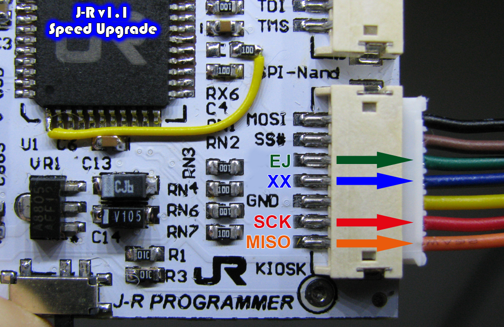

    Per quanto riguarda lo Speed Upgrade del J-R Programmer, io ho risolto ancora piu semplicemente con lo scambio dei cavi sul connettore
    [NEWS] Tutorial Jrp v1 Speed Upgrade, Sonus 360 e Demon Big Block Fix Homemade-spi_nand_v11_up.jpg
    @Razorbacktrack
    No hai specificato nella guida che va riprogrammato il programmatore con un diverso file fw, altrimenti non legge nulla.

    Grazie mille,aggiungo tutte e due le informazioni

    ho invertito gli spinotti, con quale firmware devo riprogrammare adesso il JR programmer ?
    Roma
    1,044
    Ho aggiornato il tutorial, comunque il file da caricare è "PICFLASH_E_1_0_4_JRP1_ISD.HEX"

    Tutto perfetto però ho avuto prob con l'aggiornamento del firmware usando JRunner.. Con X360usbpro up date tool rotto liscio invece

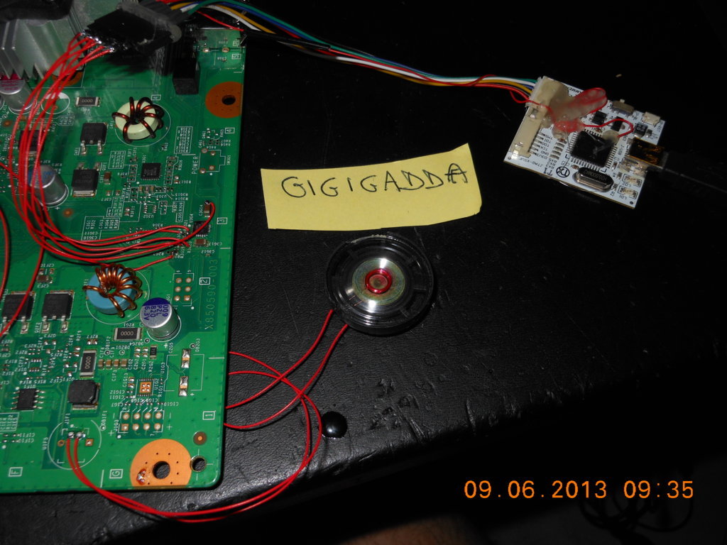

    Appena finito di moddare la mia trinity con il sonus homemade.

    poi son passato alla relizzazione completa... che dire un successone
    [NEWS] Tutorial Jrp v1 Speed Upgrade, Sonus 360 e Demon Big Block Fix Homemade-dscn1105-fileminimizer-.jpg
    grazie per i tutorial
