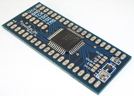

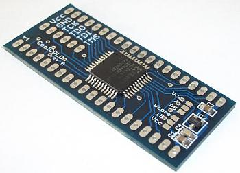

Scusate ancora il sollecito.. ;-) qualcuno mi sa dire se con il seguente hardware vado bene per un rgh...o mi serve altro...
XECUTER COOL RUNNER TX153 - NAND X ADD ON + XBOX 360 - XECUTER NAND-X FLASH ROM CONNECTIVITY BOARD.

Grazie della risposta...Scusa Electron, ma se non ho capito male sul sito ufficiale del team X mi è sembrato di capire che il cool runner TX153 sia programmabile con lo stesso nand x (che per motivi pubblicitari è molto caldeggiato da loro) - (Ti allego una parte tradotta con google..il mio inglese purtroppo e penoso e devo affidarmi a questo ;-) "È possibile utilizzare il CoolRunner con qualsiasi strumento NAND SPI lampeggiante - tuttavia, come la NAND-X che è il nostro prodotto ed è uno dei più popolari sul mercato, in ogni caso, questo è il prodotto che vi consigliamo".....

é programmabile con lo stesso nand-x perchè in realtà è un LPC-2148H come l'olimex... in arrivo una guida![]()
